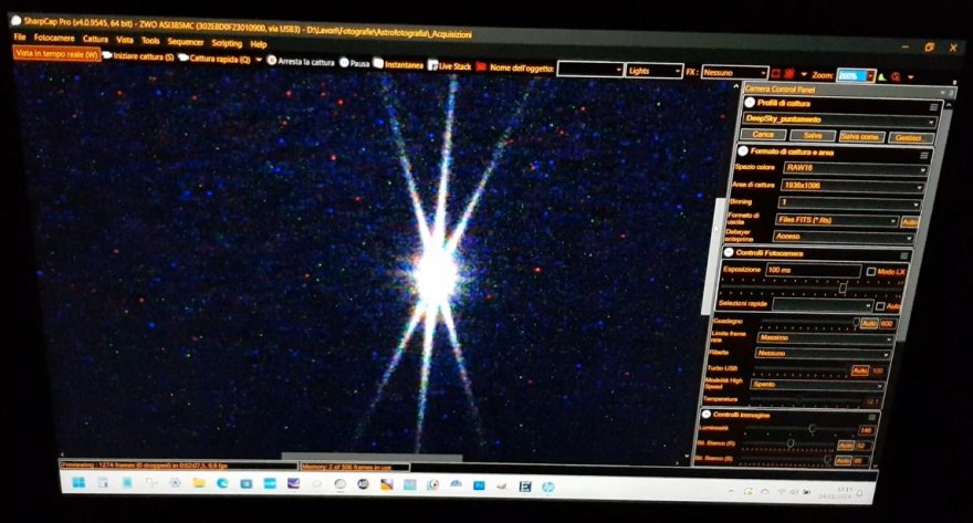

Qui una foto del display del PC. AL''epoca usavo ancora SharpCap.
Allegato 52895
Bene, funzionare funziona, ovviamente, quindi sono pronto a stampare, ma mi sorge un dubbio.

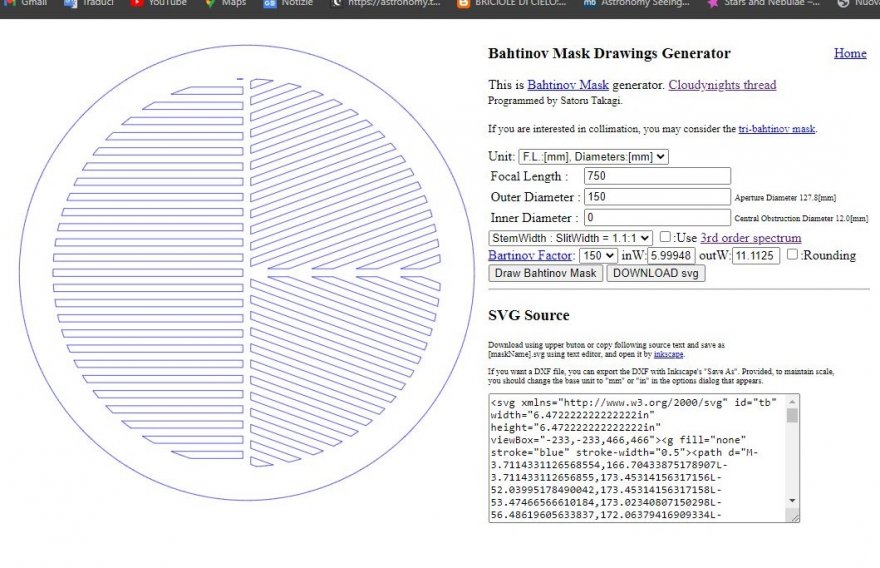

Il telescopio che c'è nel link è esattamente come il mio, riflettore 150/750, ma se guardo quel disegno è molto diverso da questo, dove ho impostato solo la lunghezza focale ed il diametro, oltre al rapporto tra pieno e vuoto:
Allegato 52894
Nel mio lavoro non ho considerato assolutamente il fattore di Bahtinov? Se è "vitale" come lo imposto?
Quale è quella giusta per ottenere un risultato ottimale?
Ne ho visti anche alcuni dove compaiono tre asterischi sovrapposti. Sono meglio-peggio-inadatti per il mio?
Nella lunghezza focale va messo anche il backfocus della camera?

Bastava poi cercare...
Per chi come me non lo sapesse:
"Fattore di Bahtinov : è un parametro adimensionale che esprime il rapporto tra lunghezza focale e larghezza delle fessure.
Solitamente si ricercano valori intorno a 150-200. Diametro Esterno [mm] : diametro esterno della maschera (bordo esterno incluso)."
Se non sbaglio, leggendo qua e là:
- più le fessure sono strette, maggiore sarà il dettaglio;
- i bordi vanno tagliati meglio possibile;
- se fosse difficoltoso mantenere la struttura intatta durante l'intaglio delle fessure si può aumentare la larghezza dei "pieni";
- il back focus della camera non va considerato, in quanto il punto di fuoco è sul sensore, quindi nel mio caso, 750mm esatti.
Per ora lascerò perdere le forme alternative e progetterò e stamperò una maschera standard.

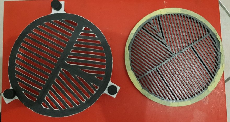

Eccole, le mie due maschere per il 150.
La prima a sinistra in cartoncino di 3mm tagliata a mano con il bisturi. Quella a destra stampata in Grafylon perchè avevo su quello.
Allegato 52971
Purtroppo la macchina ha avuto qualche problema a stampare dettagli piccoli in modo prolungato, si induriva la plastica nell'estrusore, ed ho dovuto bloccarla. Per questo il nastro adesivo che vedete l'ho usato per attaccare le seconda parte di stampa. Dovrò progettarla di nuovo cercando di eliminare il problema in modo tale da riuscire a farla tutta in un colpo. Dato il risultato credo ne valga la pena.
Rapporto di Bahtinov esagerato. Ho fatto le fessure di 2.5mm per il mio 750. La qualità delle immagini mi sembra comunque buona, ma posso stare più largo, anche attorno a 4mm. Faciliterà la stampa.

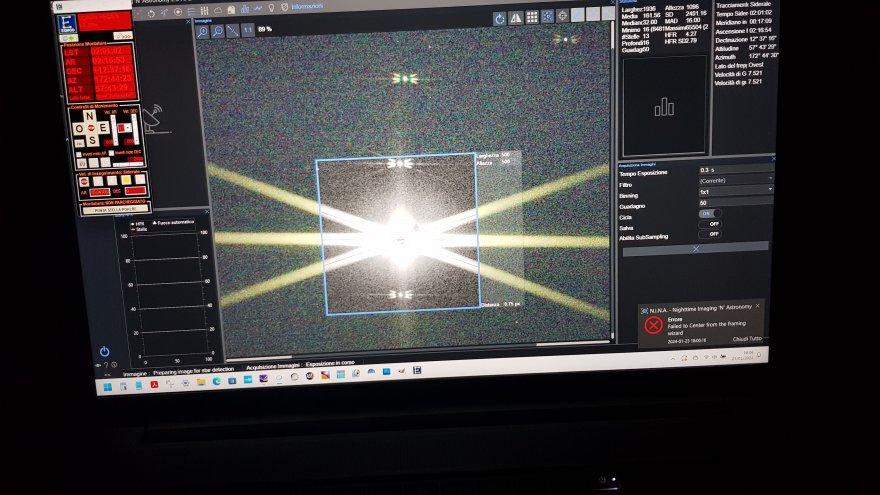

Allegato 52973

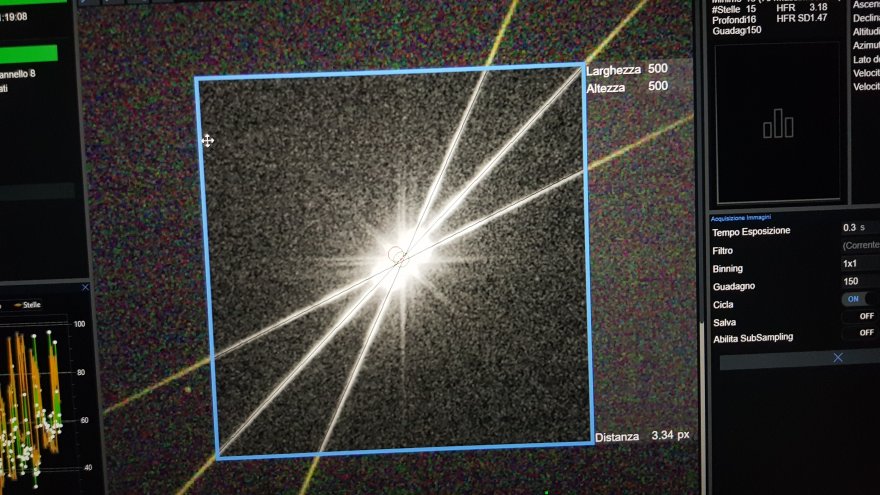

Allegato 52972
Il primo è Giove, con le sue lune, fatta alle 18:45, c'era solo quello a quell'ora di abbastanza evidente.
Il secondo è Aldebaran, fatta alle 21:45.
