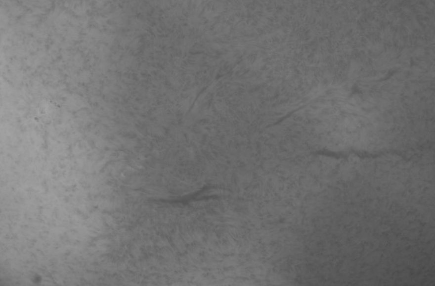

Ma andiamo con ordine, e partirei dal problema che ho riscontrato: una pesante disomogeneità nella luminosità dell'immagine che ritorna, con alcuni pattern strani. Allego un'immagine non elaborata per mettere in risalto e dare un senso a quello che dico.
Precisazione: non ho effettuato Flat, so quindi che la situazione può migliorare in alcuni punti, ma credo che il problema in questo caso sia più profondo.
Allegato 53354
https://www.amazon.it/photos/share/c...eEAu2VIjFBisZ6
Questo è il risultato di un ROI, somma di circa 300 frame
Come potete vedere abbiamo una fascia sulla sinistra molto più luminosa, sulla destra invece due bande quasi a formare una X più luminose, ma nulla di eccezionale (queste penso di poterle risolvere con i flat.

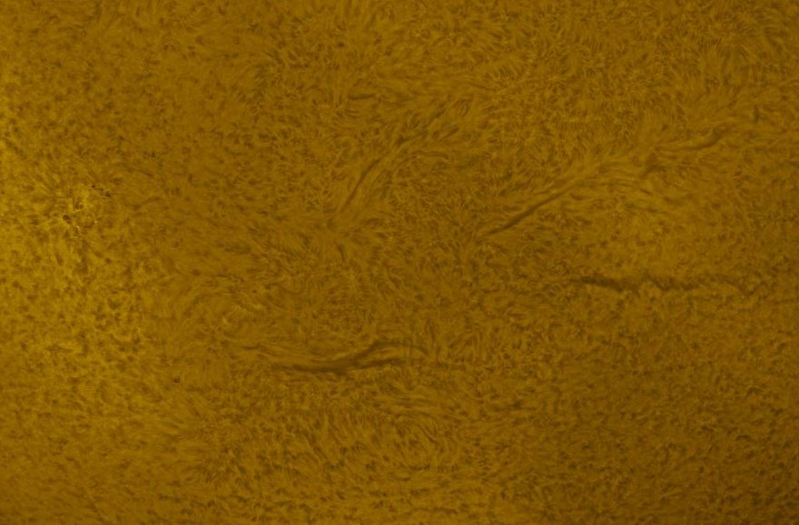

Allegato 53356
https://www.amazon.it/photos/share/f...Qlij9kmNAlxApQ
Come potete vedere con un po di elaborazione la situazione è migliorata, ma resta comunque un'immagine poco gradevole esteticamente per via delle bande (ripeto, no flat per ora, quindi condizione comunque da verificare)
Le zone luminose si notano ovviamente di più nella zona centrale del Sole, con protuberanze e parte esterna meno colpite, anche se forse vittime di qualche flessione con un campo non perfettamente a fuoco.

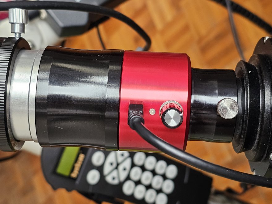

Come prima cosa allego un'immagine del Daystar, per chiarire le posizioni della vite di regolazione secondo la mia idea
Allegato 53377
Per quanto mi riguarda ho assegnato il valore P1 alla levetta impostata tutta in alto a sinistra con un incremento alla rotazione antioraria (al momento della foto è settata su P7)

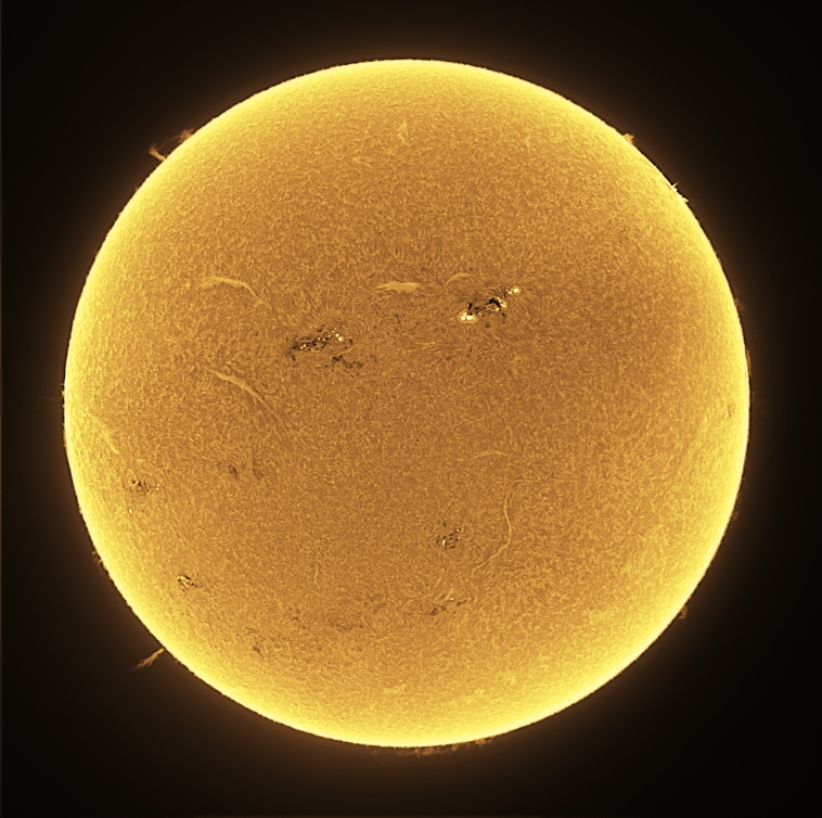

Bene, partendo invece con un'immagine grezza, non elaborata, otteniamo questo risultato, con una posizione settata a P5
Allegato 53378
Successivamente ho preso tutto il tempo tutto il tempo necessario a eseguire uno scatto per ogni posizione, avendo cura di attendere che il LED diventasse verde: tutte le riprese sono state fatte con i seguenti settaggi:
Gain: 11
Frame: 300
Frame sommati: 75
Bin2
Formato: .avi RAW8
Tempo di esposizione: 29-42ms a seconda di posizione del filtro e qualche velatura nelle posizioni P9 e P10
NO FLAT -- Questo penso e spero di riprendere i flat in giornata, il treno ottico è immobile da due giorni, e il campo inquadrato è a piena risoluzione della 183C
Camera di ripresa: QHY183C (Temperatura media 35°C)
Telescopio: Skywatcher 80ED
Filtro UV-IR posizionato al naso da 1.25" del Quark
Elaborate con un lieve sharpening su ImPPg, niente modificato lato istogramma. Lieve process su Photoshop per simulare un utilizzo normale delle immagini.
Ecco un mosaico con tutte le immagini
https://www.amazon.it/photos/share/1...z7cdzfnf0yAk5t
(Dimensioni eccessive, ho dovuto caricarlo direttamente online, scusate)
Da qua comunque si può notare come un pattern di luminosità sia presente in ogni immagine e in ogni posizione del Daystar, con una diminuzione della sua intensità andando ad aumentare gli scatti di regolazione. A livello di puro dettaglio invece credo che la posizione migliore sia P5-6
Metto il link anche di una versione a falsi colori, dove viene messa in mostra in modo diverso il pattern di luminosità
https://www.amazon.it/photos/share/C...dA4ayvwH00loNJ
Qua si può vedere in modo diverso la situazione.
In giornata sento il venditore e spero di fare un tentativo con i flat, nel mentre avete qualche suggerimento a riguardo? Preciso anche che il pattern si vede anche con il sensore in BIN 1 e con la 120MM Mini. Ho notato che ruota al ruotare della camera, può essere un problema di interferenze di qualche tipo?

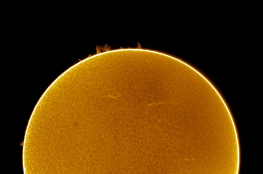

Allegato 53383
Questa è una delle ultime immagini prima che il Daystar cominciasse a dar segni di degrado
