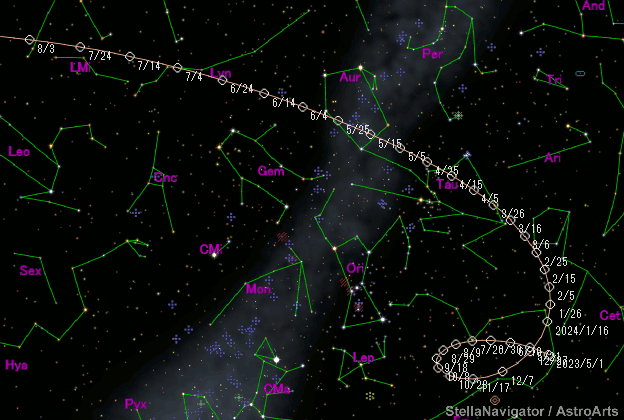

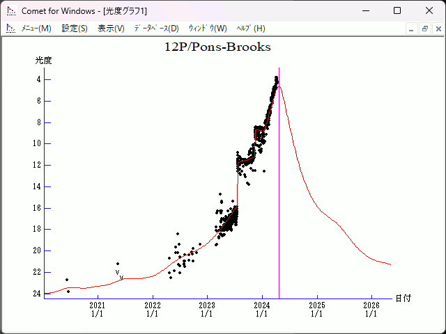

12P/PONS-BROOKS
Scoperta il 12 luglio del 1812 ma si hanno scritti risalenti addirittura dal 1385 della sua osservazione, essendo una cometa periodica di 71.32 anni è della "famiglia" di tipo Halley; è una delle comete più luminose nella sua tipologia dato che raggiunge ad ogni perielio la magnitudine di circa 5. il 21 aprile 2024 è prevista la minore distanza dalla Terra a circa 26.3 milioni di chilometri.
Il 5 aprile Yoshimi Nagai l'ha osservata a +3.8, con un miglioramento di ben 2.2 magnitudine rispetto allo scorso mese.
attualmente transita tra le costellazioni dell'Ariete, il Toro e l'Eridano.

CURVA DI LUCE
Allegato 53408

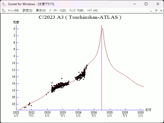

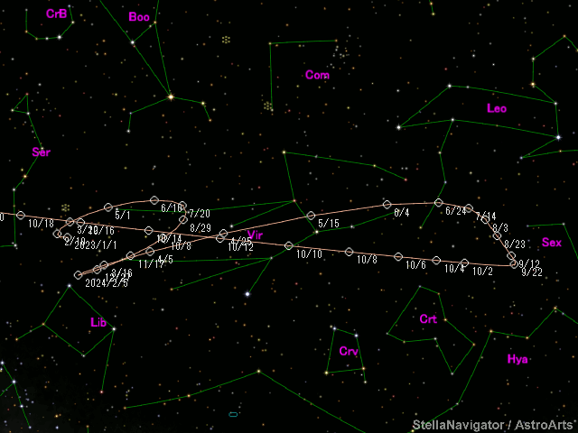

C/2023 A3 TSUCHINSHAN/ATLAS
E' una cometa non periodica scoperta il 9 gennaio 2023 congiuntamente dagli osservatori Tsuchinshan e ATLAS, ha una eccentricità dell'orbita superiore a 1 il che la renderà (dai dati in possesso tutt'oggi) alla sola incursione all'interno del Sistema Solare, si pensa che il 12 ottobre 2024 si raggiungerà la minore distanza dalla Terra a 0.472 unità astronomiche.
Il 2 aprile Stephan Garro osservandola l'ha stimata a +11.3 ma la curva di luce indica una rapida crescita della sua luminosità portandola ad ottobre addirittura a una magnitudine di 0.
In questo bimestre la cometa transiterà apparentemente nella costellazione della Vergine
TRAIETTORIA APPARENTE
Allegato 53409
CURVA DI LUCE

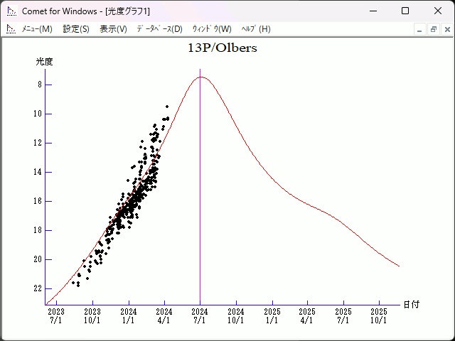

13P/ OLBERS
Piccola cometa periodica della famiglia di Halley, scoperta il 6 marzo del 1815 da Heinrich Olbers.
La cometa ha un periodo di 73.9 anni e un'orbita piuttosto stabile nonostante i ripetuti "incontri ravvicinati" con il pianeta Giove, si calcola che il suo perielio lo raggiungerà il 30 giugno 2024.
Il 2 aprile Osamu Miyazaki l'ha osservata a +10.4 e si stima possa arrivare a un massimo di +7.5

CURVA DI LUCE
Allegato 53412
