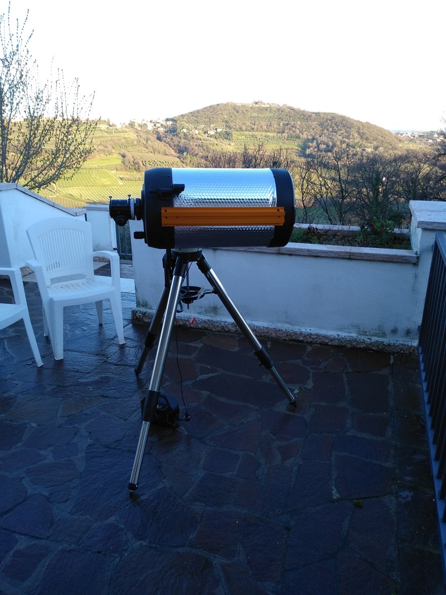

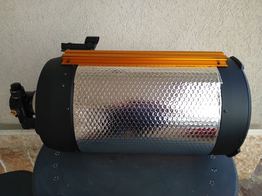

In realta', da gennaio, e dopo aver letto un po' di documentazione e testimonianze ( soprattutto in USA ), ho deciso di provarci anche io.
Diciamo subito che e' una operazione economica ( 1 rotolo da 5 metri costa meno di 20 euro ) e soprattutto non invasiva ( non si smonta nulla, non si rompe nulla, nessun problema con le varie garanzie ).
Il materiale che ho preso e' fatto di 2 sottili lamine e tra le lamine del materiale plastico fatto di bolle d'aria, spesso di circa 3-4 mm.
Si taglia e si arrotola attorno al tubo ( stando attenti a farlo aderire bene, al limite si puo' inserire del nastro adesivo di carta ). Allego un paio di immagini.
I risultati che ho avuto sono veramente promettenti. Ho testato il tutto in molte serate da gennario ad ora e sono molto soddisfatto.
Attenzione, non e' una soluzione per l'acclimatamento del tubo ma per far si che il tubo non subisca repentini cambi di temperatura durante la serata.
Allegato 53486
Allegato 53487
Cieli sereni!

- 1. Lasci il rivestimento sempre “montato” sul tubo oppure lo installi solo prima di osservare, dopo che il tubo si è acclimatato?
Per ora l'ho lasciato sempre montato ( toglierlo e rimetterlo non e' un problema, e' fissato solo tramite pressione sotto alla barra vixen supplementare che ho installato sopra al tubo )
- 2. Hai ottenuto risultati buoni anche rivestendo solo la parte centrale del tubo (ma non la culatta)? Sicuramente è una soluzione più pulita ed esteticamente
piacevole che rivestire tutto, ma mi sono sempre domandato se un rivestimento parziale sia davvero efficace.
Si, ho ricoperto la parte centrale del tubo, quella fatta di lamierino che e' piu' esposta agli sbalzi termici

La montatura che vedi in foto e' una Ioptron ieq45pro montata in altazimutale ( e' quella che uso in modo 'veloce' e visuale, altrimenti ho una SW AZEQ6 )
NB: ho posseduto in passato un C8 e non ho mai avuto problemi, il C11 invece e' MOLTO piu' sensibile agli sbalzi termici
