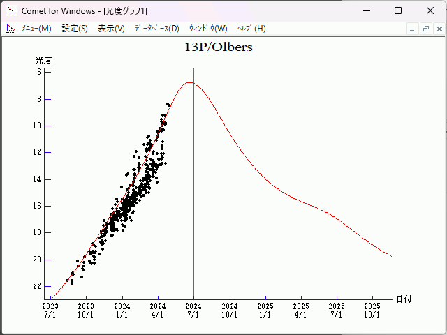

13P/ OLBERS
Piccola cometa periodica della famiglia di Halley, scoperta il 6 marzo del 1815 da Heinrich Olbers.
La cometa ha un periodo di 73.9 anni e un'orbita piuttosto stabile nonostante i ripetuti "incontri ravvicinati" con il pianeta Giove, si calcola che il suo perielio lo raggiungerà il 30 giugno 2024.
L'8 maggio Carlos Labordena l'ha osservata a +8.6 con un poderoso incremento di circa 2 magnitudini dal mese scorso, si stima possa arrivare a un massimo di +7.5

CURVA DI LUCE
Allegato 53574
immagini ed info tratti da aerith.net: Copyright (C) Seiichi Yoshida (comet@aerith.)
