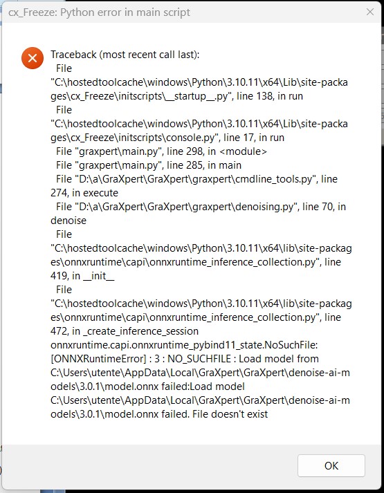

Avviando l'intervento sul gradiente funzionava, ma con il denoise usciva questo messaggio:
Allegato 53648
Le ho provate tutte, aggiornamento della applicazione accessoria, verifica di aggiornamenti di PI, forzando una riparazione dell'installazione graxpert...
Alla fine ho dovuto rimuoverlo e reinstallarlo, solo che ora funziona solo come standalone e non c'č pių il processo in PI.
E' successo a qualcuno ed eventualmente come avete risolto, se lo č stato?
