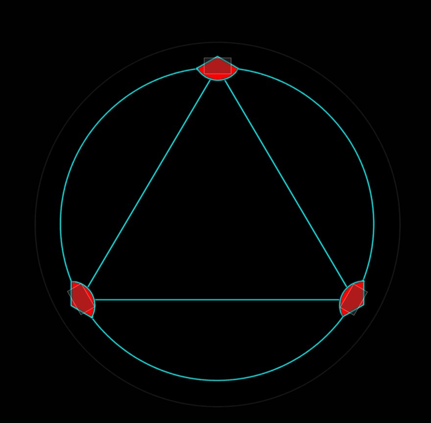

Vorrei proporre un'alternativa mini invasiva al "deflettore" che ha il difetto di ridurre sensibilmente il diametro (circa 1 cm) del primario.
Si tratta di tre piccoli settori circolari di 120 gradi posti a coprire unicamente le sporgenze delle griffe e che sommati danno quindi una circonferenza intera di piccolo diametro che non genera spike.
Allegato 53715
Non ho ancora provato sul Newton, ma penso che, in teoria, dovrebbe funzionare salvando lo specchio dalla riduzione di diametro che potrebbe essere circa del 6-7% con il diaframma, mentre coi settori è praticamente trascurabile
Re: Deflettore Newton 6"
Mi sembra una soluzione molto interessante.
Se funzione dovresti brevettare l'idea :)
Che resti in Italia... la cosa è già nota da tempo immemorabile. Quello che mi sorprende è l'ottusità dei costruttori nel realizzare i loro prodotti senza curare dettagli di poca spesa che però, alla fine, fanno una certa differenza.
