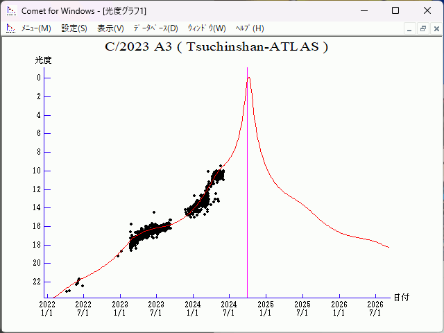

C/2023 A3 TSUCHINSHAN/ATLAS
E' una cometa non periodica scoperta il 9 gennaio 2023 congiuntamente dagli osservatori Tsuchinshan e ATLAS, ha una eccentricità dell'orbita superiore a 1 il che la renderà (dai dati in possesso tutt'oggi) a questa sola incursione all'interno del Sistema Solare, si pensa che il 12 ottobre 2024 raggiungerà la minore distanza dalla Terra a 0.472 unità astronomiche.
Il 6 giugno Virgilio Gonano osservandola l'ha stimata a +10.2 con un incremento di magnitudine di un solo decimo di punto rispetto al mese scorso; nonostante tutto ma la curva di luce indica una rapida crescita della sua luminosità portandola ad ottobre addirittura a una magnitudine di 0.
In questo bimestre la cometa transiterà apparentemente nella costellazione della Vergine e del Leone

CURVA DI LUCE
Allegato 53677

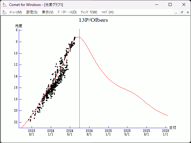

13P/ OLBERS
Piccola cometa periodica della famiglia di Halley, scoperta il 6 marzo del 1815 da Heinrich Olbers.
La cometa ha un periodo di 73.9 anni e un'orbita piuttosto stabile nonostante i ripetuti "incontri ravvicinati" con il pianeta Giove, si calcola che il suo perielio lo raggiungerà il 30 giugno 2024.
Il 2 giugno Virgilio Gonano l'ha osservata a +7.3 con un poderoso incremento di circa 1.3 magnitudini dal mese scorso, si stima dalla curva di luce che possa essere arrivata al culmine massimo della sua luminosità
Nei mesi di giugno e luglio la cometa transiterà apparentemente tra le costellazioni dell'Auriga e della Lince

CURVA DI LUCE
Allegato 53678

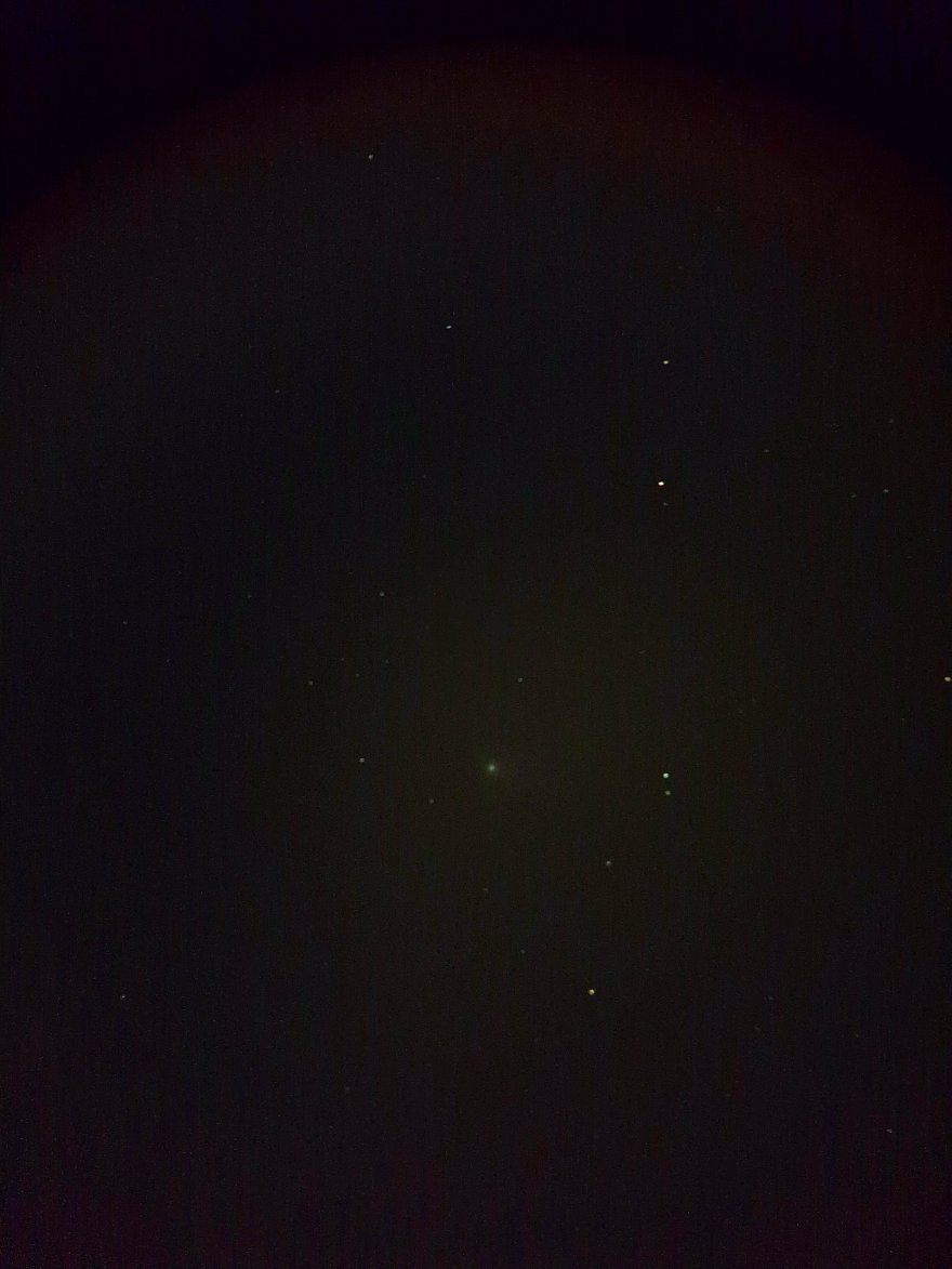

Osservata ieri in tarda serata la 13/P Olbers, segnalatami dal caro @Ogu con rifrattore da 15 cm dal balcone di casa, devo ammettere che ero scettico in quanto bassina e non nel lato migliore del cielo a disposizione.
Tuttavia é stata una grande sorpresa , facilissima e meglio contrastata a 60x , nucleo bello corposo di luminosita' e chioma ovaleggiante con un piccolo accenno di allungamento. Ho preso appunti e scattato una foto con il cellulare , appena ho un attimo di respiro preparo un disegnino.
Consigliatissima, mi raccomando provatela!Allegato 53758
