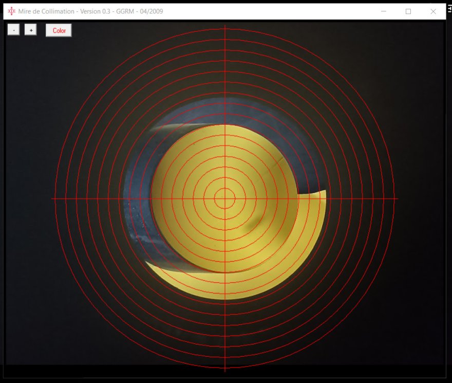

Per la collimazione fine del secondario, utilizzo un software gratuito che si chiama "Mira de Collimation" ed un tappo forato. Il procedimento è il seguente, faccio una collimazione ad occhio del secondario con il tappo forato (do per scontatto che sai che quando collimi il secondario devi interporre un foglio tra il secondario ed il primario), poi fotografo il risultato con il cellulare e verifico sul PC il risultato con Collimation. Nel caso apporto le correzioni necessarie.
Quello che vedo al pc con Mire de Collimation è questo:
Allegato 53679
Dopo di che faccio una collimazione del primario con il chashire, ma potrei utlizzare sempre il tappo forato ed infine una collimazione fine sulla stella con il treno ottico che utilizzo.
