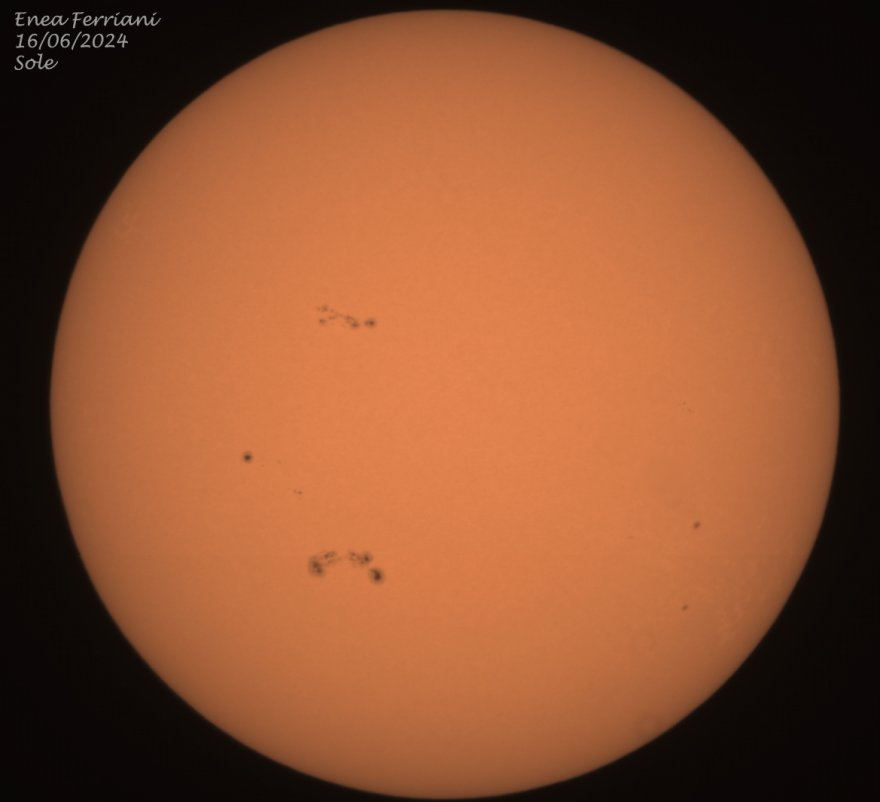

16/06/2024, la mia prima volta con il SOLE
Il mio primo Sole, da Crevalcore. Ma quanto è bello!!! Mai visto in questo modo con i miei occhi.
Allegato 53688
L'immagine è stata ottenuta unendo due screenshot in PS e uniformando il colore, assolutamente niente di che. Elaborerò poi i filmati con Registax o altro.
Telescopio Maksutov-Cassegrain Max150
Montatura equatoriale motorizzata EQM35Pro, SynScan
Camera ASI249MC (per comodità, con la ASI385MC avrei dovuto fare più di 20 pannelli, e senza riferimenti superficiali sarei stato un po' in difficoltà)
Filtro solare Luce Bianca 99.9%
Luogo di osservazione Crevalcore, 16/06/2024, 10:30.
Puntamento manuale, mettendo il filtro sul cercatore, tenendo il telescopio tappato. Una volta trovato e centrato nell'obbiettivo ho invertito tappatura e filtro.
Inseguimento lunare/solare.
Sono visibili le macchie solari, partendo dal basso a sinistra:
3712: la più grande (gruppo di 18 ) in basso a sinistra
3713: subito sopra alle precedente
3616: proseguendo verso l'alto
3717: spostandoci a destra
3711 e 3709: scendendo
3708: in basso a destra
Fonti della numerazione delle macchie/regioni:
https://www.spaceweatherlive.com/it/...ta-solare.html

Ciao @Alby68a, l'immagine è la prima in assoluto con il sole, dovrò per forza affinare la tecnica cha per questo soggetto non conosco minimamente, ma mi sono divertito a farla e vedere cosa mai viste prima se non qua è là da altre fonti. Questa è la mia fonte ed è sicuramente, almeno per me, la più bella che c'è. :cool:
Lasciamo la parte emozionale e torniamo sul tecnico.
Riguardo la fotosfera...
Se vedi l'immagine del link di prima che puoi ingrandire maggiormente (ti metto di nuovo il link diretto: https://drive.google.com/file/d/1CRj...MMb1_xLqm/view ), in basso a destra in mezzo alle due macchie piccole si intravede qualcosa, speravo si potesse fare meglio.
Messa a fuoco dell'immagine
L'ho ottenuta con due filmati da 60s con la ASI294MC, al massimo dei fps, e MAK150. Poi ho fatto l'elaborazione con AutoStakkert ed unito i due pannelli con PS. Questo è il risultato, senza troppe pretese.
Devo dire in mia difesa che c'era molto movimento in alto, era caldissimo già alle 10 di mattina, forse anche per quello non è il massimo. Ho provato a fare altri video, ma non c'era troppa differenza. Ieri sera mi sono messo a provarne altri due fatti in sequenza che mi sembravano leggermente più stabili, ma devo ancora finire.
Doppio stack
Questo me lo sono perso.
Cosa intendi dire con doppio stack? Io ho provato a fargli prendere il 100% dei frames ed anche il 50%, non ho visto grosse cose però.
Cosa fare con la camera planetaria
Proverò anche quello allora con la piccola 385.
Immagini del Sole sul forum e messa a fuoco del soggetto
Mettere a fuoco il Sole mi sembra una inutilità, è già a fuoco di suo... Scusa la battutaccia :whistling:
Con il Mak ho sempre avuto difficoltà a mettere a fuoco, dato il baklash dello specchio. E' un meccanismo che non mi piace per niente, ma non voglio dare colpe a quello, quello è e me lo tengo. Cerco sempre di essere più fine possibile negli avanti indietro con lo specchio, e la pazienza quella abbonda, figurati. E' parte intrinseca di questo "mestiere" e se non ce l'hai è meglio lasciar perdere.
Piuttosto ti chiedo, come suggerisci di fare per mettere a fuoco un disco monocromatico, quasi, che non sta fermo nel display? Riduco la zona con lo zoom, per esempio su una macchia o una porzione vocino al bordo, e metto a fuoco quella?
Senti ancora una cosa.
Non ho fatto le calibrazioni, ne raffreddato la camera, infatti si vede un bell'anellino di polvere in basso a destra nell'immagine, che dici, sarebbe il caso di fare Flat/Dark/DarkFlat anche se siamo di giorno alla luce piena.
Raffreddo ugualmente, ovviamente non riuscirò a scendere sotto i 10°C con 30° ambiente e qualcosa di più nel tubo...

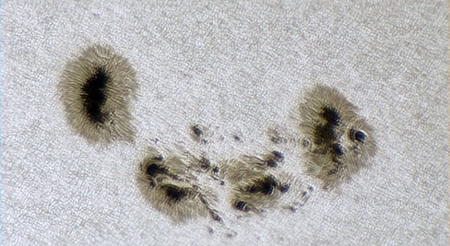

Di seguito un esempio di foto realizzate tutte con un 150mm. Quella sotto sono due panneli messi insieme (focale 750mm). Non è la miglior foto del mondo ma puoi prenderlo come un riferimento:
Allegato 53696
Le macchie sono più definite, vedi la granulazione, e sui bordi anche le facole ossia le zone più bianche.

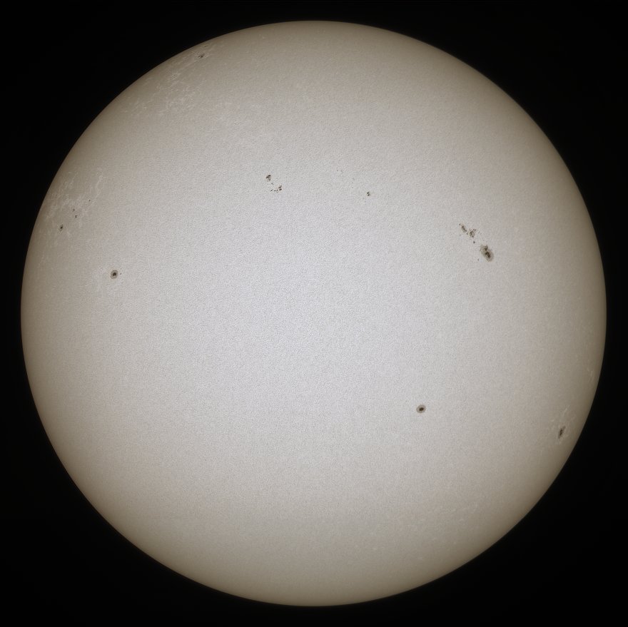

Questo ad esempio:
Allegato 53697

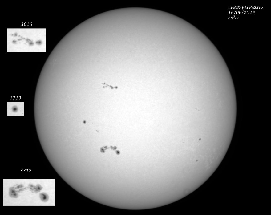

Ho fatto più o meno quello che mi hai suggerito con quello che avevo.
Secondo me è un po' meglio.
Allegato 53699
Qui il link al file condiviso sul mio sito: https://sites.google.com/site/eneafe...%3A%20%C2%A018
Per quanto riguarda le miniature ho preso libero spunto da un lavoro trovato qua sul forum. Mi piaceva ed ho provato anche io a fare qualcosa del genere.
Re: 16/06/2024, la mia prima volta con il SOLE
Molto meglio.
