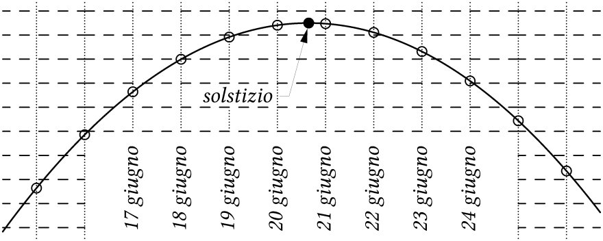

Forse riesco a spiegarmi meglio con un'immagine. Se la ingrandite, vedrete la curva che interpola le misure dell'altezza del Sole fatte ogni giorno a mezzogiorno: è ovvio che il solstizio si verifica in corrispondenza del punto più alto della stessa curva. il problema è che le linee orizzontali tratteggiate sono distanziate di un primo d'arco l'una dall'altra: a me sembra impossibile che siano riusciti a lavorare con questo livello di precisione, eppure...
Allegato 53810

Non direi, considera che un primo d'arco è circa 1/60° di due lune piene che è perfettamente apprezzabile da un comune occhio umano se la base (trigonometrica) di misura e lo gnomone sono di dimensioni adeguate, relativamente all'ombra non netta dovuta all'estensione angolare del Sole anche quello è "azzerabile" con la mediana di più misure prese al "centro" della penombra.
Conta che con un normale squadro agrimensorio romano (nel senso di Impero Romano) e stadie poste a 144 (dodici dozzine) braccia romane (circa 96,5 m) si riesce ad apprezzare fino a 3 arcsec e per "stima" si può arrivare alla metà e parliamo di un aggeggo che equivale per uso all'attuale "livella" e che per il tracciamento delle strade e dei confini dei campi, non necessitava di simili precisioni.
Personalmente ritengo che a simili precisioni potrebbero esserci arrivati già 4/5000 anni fa con siti tipo Stonehenge (i cui traguardi più lontani erano prossimi ai 200 m).

Diavolo! In effetti, messa in questi termini, sembra quasi fattibile...
Grazie per la risposta!
