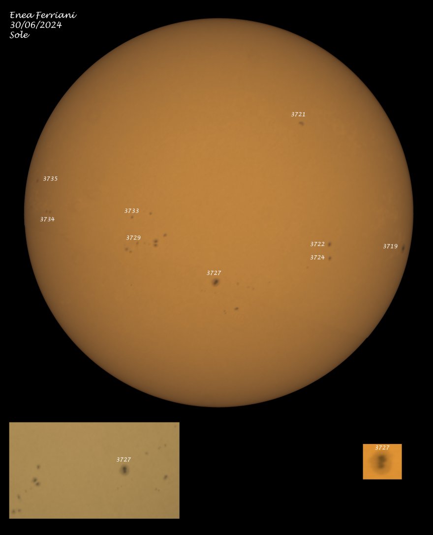

Attrezzatura:
- Telescopio SkyWatcher Maksutov-Cassegrain SkyMax150
- Montatura Equatoriale motorizzata AZ-EQ6 Pro Synscan
- Filtro solare Luce Bianca 99.9%
Camera:
- ASI294MC
- ASI385MC per i dettagli
Software di acquisizione: SharpCap, AVI video, 60", RGB24, Gain 13
Software di stacking: AutoStakkert
Software di elaborazione grafica: PixInsight, Photoshop
Allegato 53809
https://drive.google.com/file/d/11Pn...ew?usp=sharing
La tecnica da utilizzare con il sole è piuttosto complicata, anche se il soggetto sembra facile facile.
Immagine complessiva ottenuta con l'unione di due pannelli, ripresa con la camera ASI294MC
Dettagli ripresi con la camera ASI385MC, ho usato lente di Barlow 2x per la sola macchia 3727.
Risalta anche qualche zona con facole.
Anche in questo caso non sono estremamente soddisfatto, osservazione del soggetto a parte.
E' evidente la presenza di polvere sul treno ottico, rimossa alla meglio con PS.
Il seeing non aiuta ad avere una bella immagine pulita e dettagliata.
Bisogna migliorare la tecnica, probabilmente anche la stagione o la temperatura sono fattori deleteri per la buona riuscita. Da provare il mattino presto, prima delle 8÷9, appena è disponibile sopra le case verso campagna. Magari in autunno/inverno, anche se sarà più basso, ma il seeing potrebbe essere più favorevole essendoci meno riverbero da calore.
