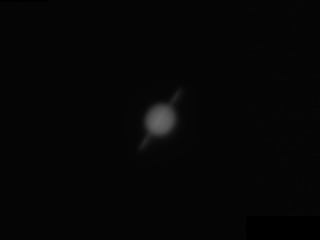

Ciao a tutti sono nuovo... ho seguito https://www.youxxxx.com/watch?v=ApNAGzV94Bs&t=1013s questo tutorial.... con sharpcap ho catturato Giove,Saturno e Marte... ho seguito tutto alla lettera.... fin qui tutto apposto.
Poi con PIPP ho elaborato il video per renderlo stabile, cosiccome specificato nel video... e anche qui tutto ok...

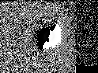

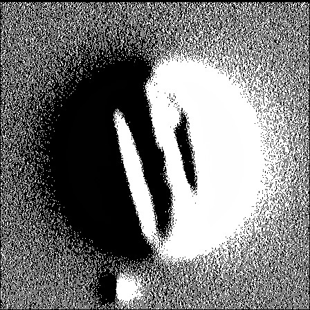

Anche in seguito con Autostakkert tutto ok... infatti mi crea un file .tif finale con la migliore immagine possibile.... ma poi arriva registax e iniziano i problemi.... seguo le istruzioni alla lettera e...... viene fuori questa roba.....Allegato 53880Allegato 53881Allegato 53882... questo obrobrio su registax.... non capisco cosa sbaglio.....
qualcuno mi può aiutare?:cry:

Credo che registax, alle volte non riconosce i formati a più di 8 bit.
Per elaborare la tua immagine puoi provare due cose, la prima passi da tif a png e poi provi di nuovo con registax, la secondo scarichi astrosurface che è un programma di elaborazione planetaria che viene costantemente aggiornato.
Registax non viene aggiornato da moltissimi anni, per cui inizia a perdere compatibilità con tutto il resto.

Grazie ho risolto con astrosurface
