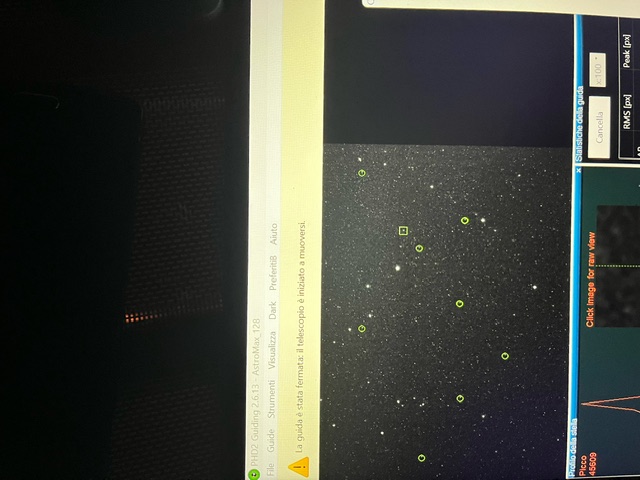

Ieri sera mi è venuta voglia di tentare IC 342, quindi ripercorro esattamente lo stesso procedimento sopra ma PHD2 inizia a darmi rogne.
Appena seleziona la stella, gli dico di fare la calibrazione ed al primo movimento "passo ovest 1" mi perde la stella....poi rifà tutti i passi ovest est dicendo che perde la stella....alla fine della fiera se ne esce con movimento stella inesistente :sowsuser::thinking: !!!!!
Così per tutta la serata....ma non ho voluto toccare troppe varianti perché non so neanche sinceramente cosa toccare....
Allego una parte di LOG
Il movimento che fa per la calibrazione mi viene da dir che sia troppo e la stella esce dal suo riquadro.....però dopo che va avanti così per 20 minuti se ne esce con "la stella guida non si è mossa a sufficienza" direi a quel punto è impallato.....Citazione:

Se vi servono altre schermate dei parametri settati (che sono quelli standard) fatemi sapere che vi faccio gli screen ;)
