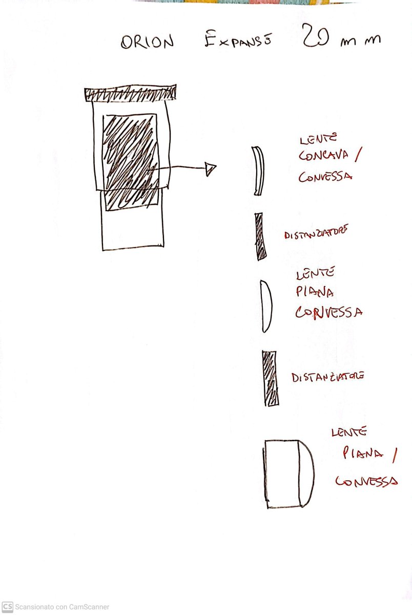

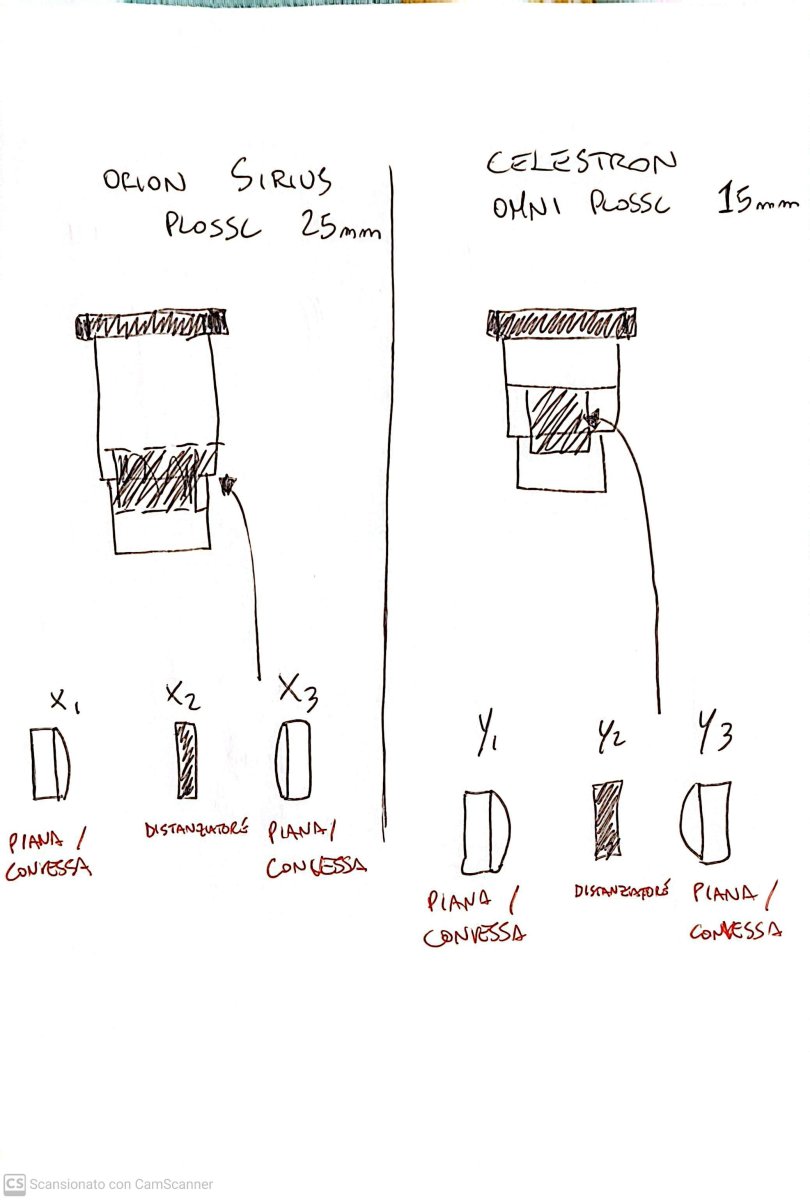

		Buonasera a tutti,
dopo una disavventura con la valigetta porta oculari mi ritrovo a dover ri-assamblare degli oculari e delle barlow smontate.
Vorrei un aiutino sul montaggio convenzionale delle ottiche nei diversi casi:
- Da quanto ho capito per i 2 oculare plossl forse lo schema è già azzeccato nel diagramma.
- Per quando riguarda le barlow, devo solo sapere X1, X2 e Y1, Y2 dove "guardano" nelle loro parti concave / piane / convesse
- L'oculare Orion Expanse da 20 mm è quello che più fa dubitare. Composto da più lenti e separatori ()
sarebbero utili indicazioni riferendosi dall'alto verso il basso (da lato occhio umano a lato ingresso telescopio)
Allego le foto degli schemi. Grazie in anticipo!:)

		Per i plössl lo schema è quello che hai postato (se è il tipo simmetrico è difficile sbagliare), per le barlow più che doppietti classici sembrano delle telecentriche, quindi le concavità si devono "guardare" tra loro.
Per l'orion meglio scrivere una mail direttamente alla casa per chiede uno schema di quell'oculare.

		Forse questo link può aiutare.
Resta il problema dei distanziatori se sono difformi.

1- Quindi sul plossl posso andare sicuro
2- sulle barlow posso seguire il suggerimento o posso verificare da qualche altra parte?
3- Orion ho già provato a contattarla ma nulla
Riuscire a trovare materiali di riferimento sugli schemi ottici è un pò difficile...

		Ciao @jfrusciantello, la Orion (insieme alla Meade a cui era legata) è fallita il mese scorso, non ti rispondono per quello.
