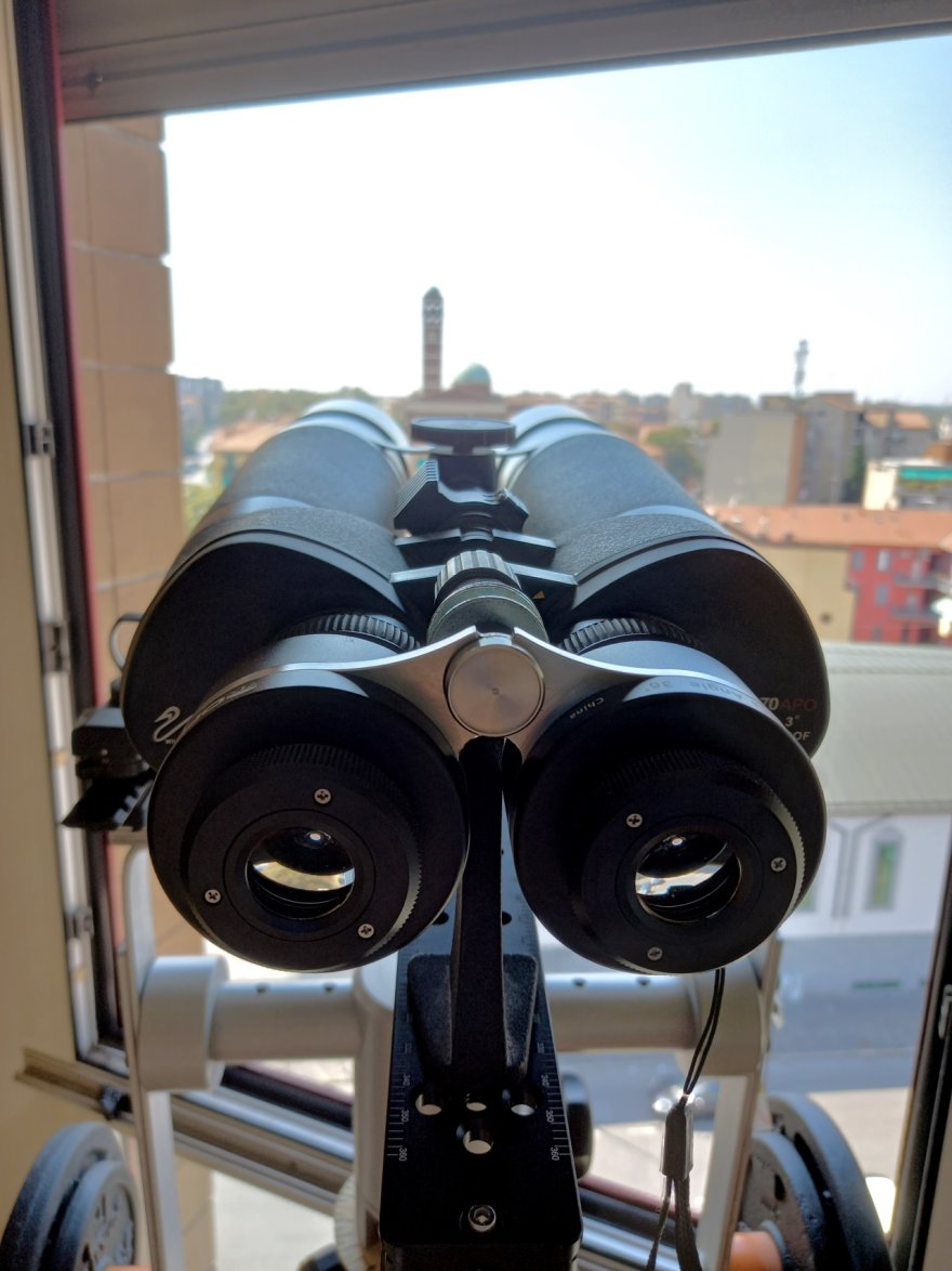

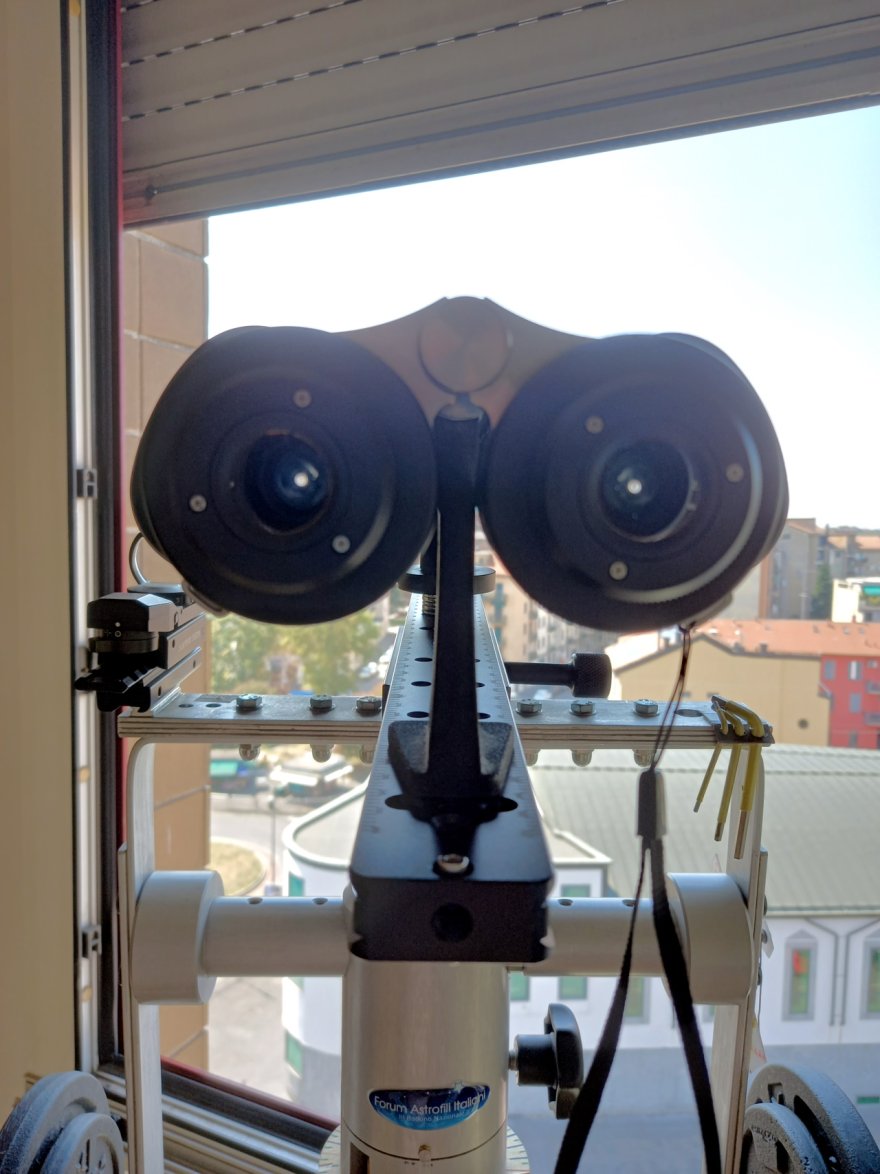

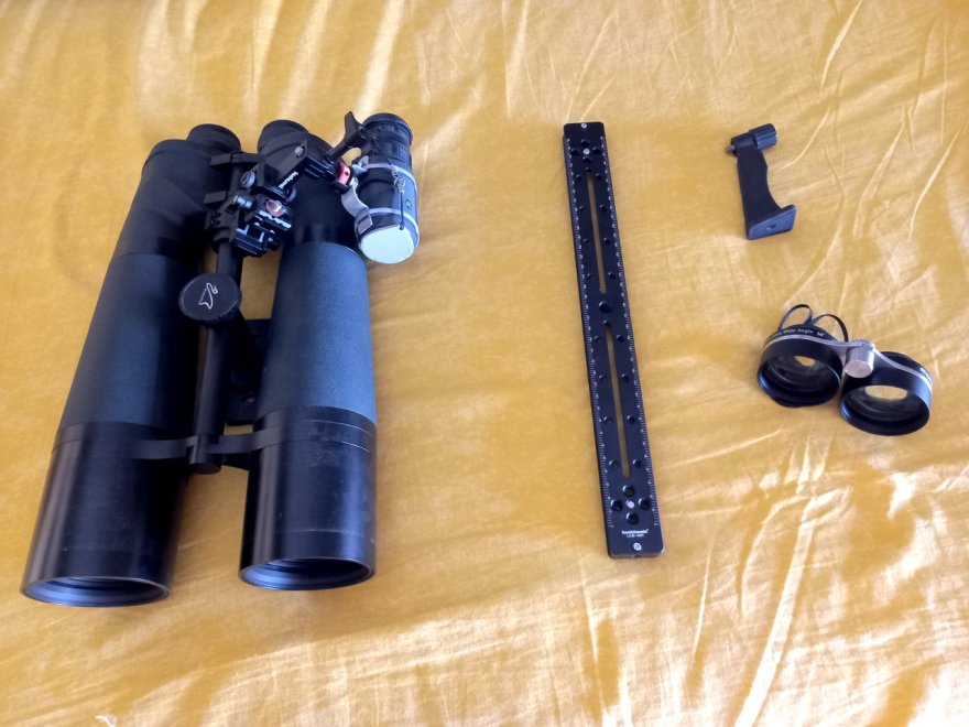

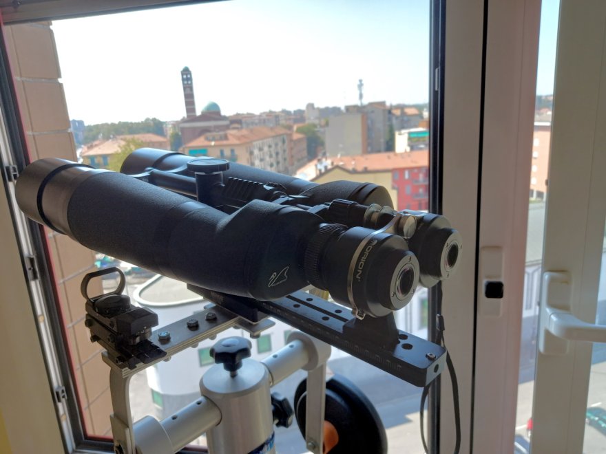

Ho quindi pensato ad un accrocchio un po più stabile, gli ingredienti sono una barra arcaswiss (o standard Manfrotto, in base all'attacco che avete) lunga almeno 30 cm (io ne ho presa una da 40 cm), un adattatore per binocoli, spessori vari (per posizionare gli obiettivi circa alla stessa altezza) un po di rondellone da 1 mm di spessore (per la regolazione fine), binocolone e il galileiano. Poi si monta tutto in stile banco ottico e si regolano le distanze, le immagini seguenti dovrebbero essere "parlanti".
Allegato 53980 Allegato 53981 Allegato 53982 Allegato 53983 ◄ ◄ ◄ le uniche immagini che ho sono quelle fatte durante le prove col 22x70
La qualità d'immagine nel complesso non scade molto e il campo (forse anche per via che questo è particolarmente limitato), rimane piatto.
