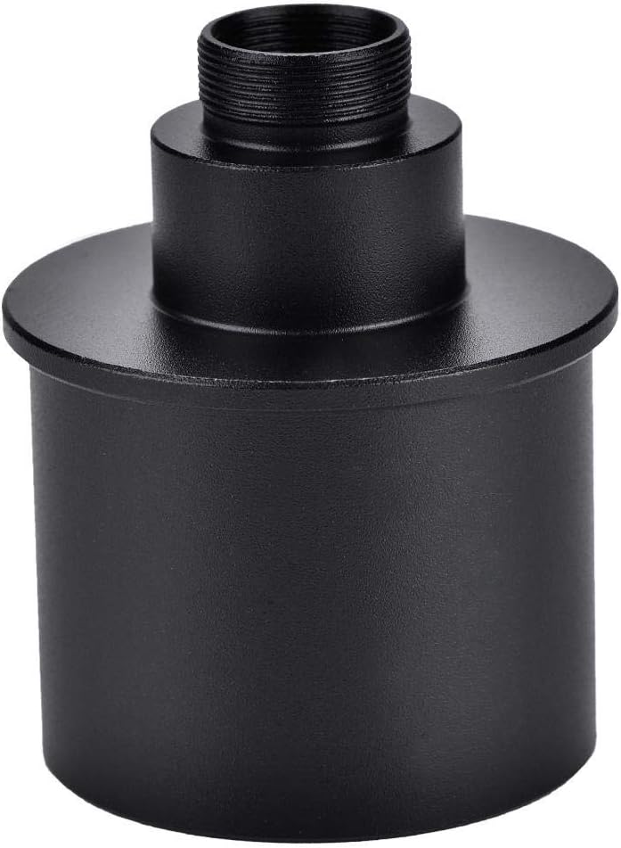

Buona sera.
Questo è l'adattatore in questione da un lato ha una filettatura M12 e dall'altro lato ha la grandezza di 1.25"

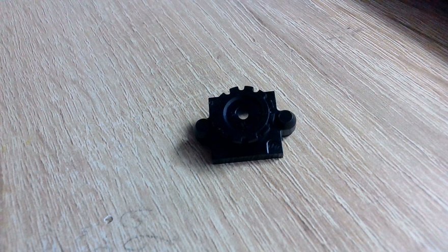

l'adattatore va avvitato su un supporto stampato in 3d che rimpiazza quello esistente troppo piccolo per ospitare la filettatura M12.

Questo é il supporto e la sua lente che ho rimpiazzato con la parte stampata in 3d.

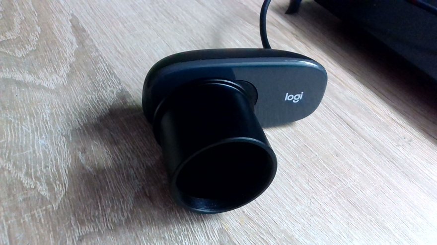

Questo è il risultato finale.
