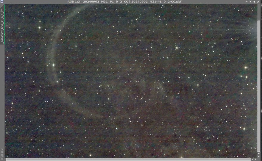

L'immagine che ne esce è tutta striata. Questo è quello che intendo, spero si riesca a vedere. Dopo il BackGroun Extractoction di Graxpert.
Allegato 54004

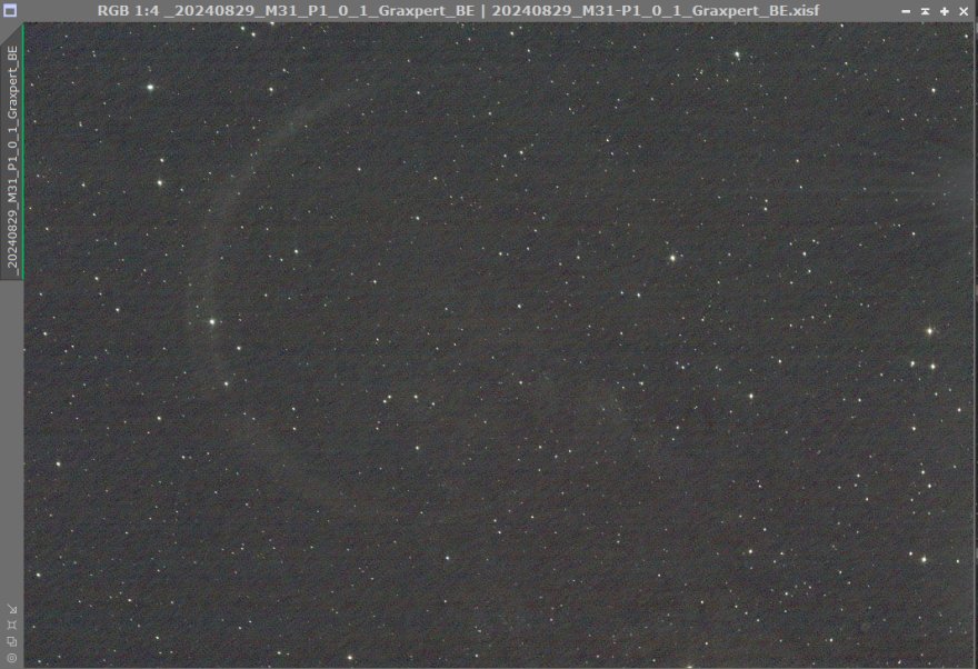

Questa è dopo il Denoise digraxpert e dopo la procedure di separazione e riunione colori
Allegato 54005
Lavorandola si riesce ad attenuare effetto, almeno fin'ora qualcosa di buono l'ho ottenuto, ma bisogna lavorarci parecchio, ma lo sfondo generalmente ne risente. Capita anche a voi?

Non so cosa sia quel riflesso(?) tondo ma si vede chiaramente a destra l'amp glow della camera.
C'è evidentemente qualcosa che non va con i file di calibrazione (dark, flat).
I dark flat io non li uso.
Re: ASI294MC e immagini striate
Concordo. Amp glow si elimina con i file di calibrazione quindi va rivisto come sono creati e dati in pasto a pixinsight
Per il cerchio sembra esserci un riflesso da qualche parte nel treno ottico

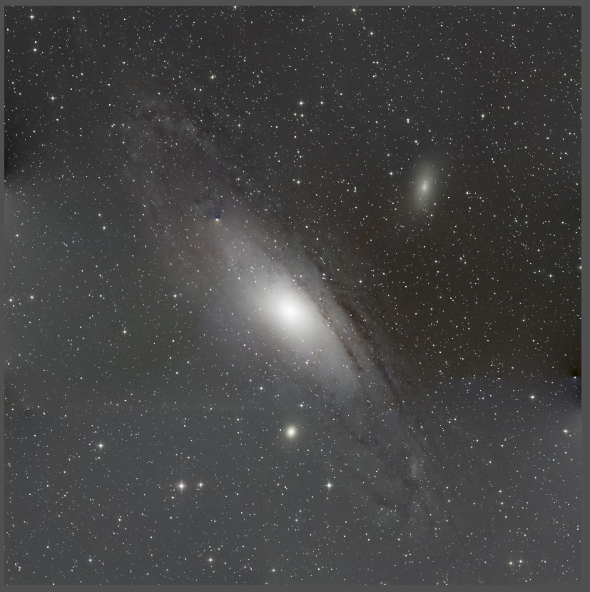

Questo è il risultato dopo il ChannelCombination e l'unione di 6 pannelli del mosaico.
Allegato 54019

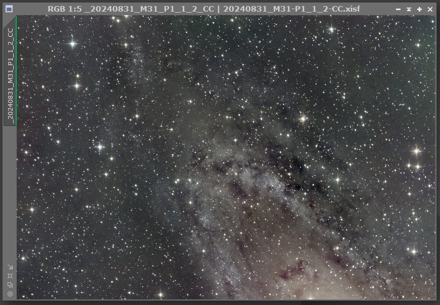

Questa è lo stesso pannello del primo post, però elaborato nel modo corretto.
Allegato 54020

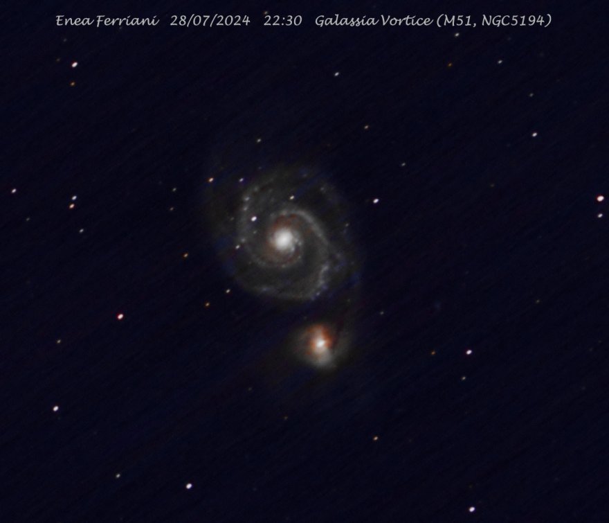

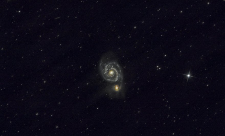

Ieri sera ho provato a rielaborare la Galassia Vortice M51 striata mettendo i darkflat assieme ai dark nel WBPP di PI.
Questa è la prima, quella striata:
Allegato 54022
https://drive.google.com/file/d/1bMN...ew?usp=sharing

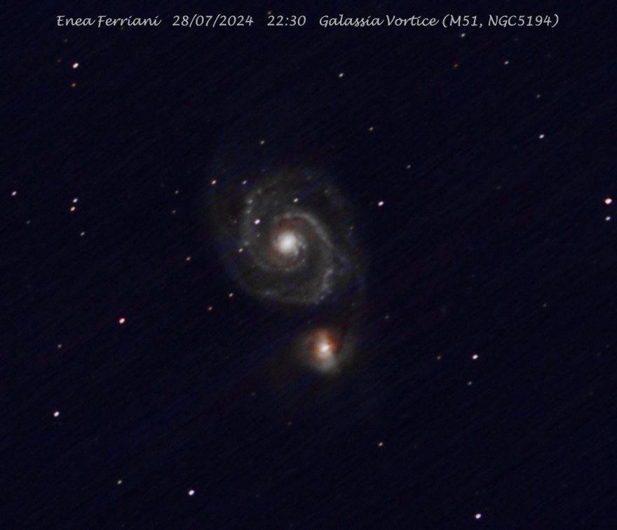

Questa è la seconda, quella con i file di calibrazione al giusto posto:
Allegato 54023
https://drive.google.com/file/d/12rg...ew?usp=sharing
Sì certo, si può fare ancora qualcosa, sicuramente per scurire ed appiattire ancora un po' lo sfondo e fare risaltare un po' di più le stelle sparse, ma è una conferma che finora ho elaborato nel modo sbagliato, anche se poi le immagini finali non sono poi cosi male a mio giudizio.

Su Andromeda ho dedicato due mattine da 60/70 minuti, divise in tre pannelli a mattina, quindi tieni conto di 25 minuti a pannello per 6 pannelli.
Alle 03.30 mi alzo ed esco, metto fuori l'attrezzatura, fino alle 4.20-30 dedico per stazionamento, allineamento polare, messa fuoco... intanto che tutto vada a posto comincio a verificare se i due o tre soggetti che ho scelto sono visibili e come, almeno con il binocolo tanto per valutarli, poi punto e faccio il light fino a prima delle 06.00, poi ho fatto la calibrazioni.
Volevo farla assolutamente perchè l'avevo lì dall'anno scorso, fatta con il precedente setup, in più volevo fotografare un soggetto facile con l'autoguida senza fare foto da 10 minuti e rischiare di bruciarle. Andromeda mi sembrava la cosa giusta.
E' alta nel cielo, abbastanza luminosa, quindi con un tempo corto (120" gain 50) si poteva avere già un bel risultato. Tutto compatibilmente con il tempo a disposizione la mattina prima dell'alba.
Infatti se vedi i 6 pannelli, i primi tre in alto: partendo dal primo in alto a sinistra che è scuro (preso dalle 04.45), scendendo schiariscono. Quello nella riga al centro a destra è scuro anche lui (preso dalle 04.45), poi quelli due subito sotto vanno schiarendo. Alle 6 c'è già luce e la galassia va scomparendo.
