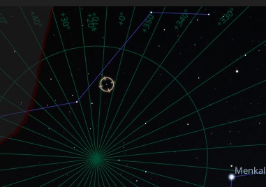

Su Stellarium abilito la griglia azimutale, trovo il meridiano e se non sbaglio dovrebbe essere quello a 0° e scelgo una stella alla sua sinistra questa alle 07.51

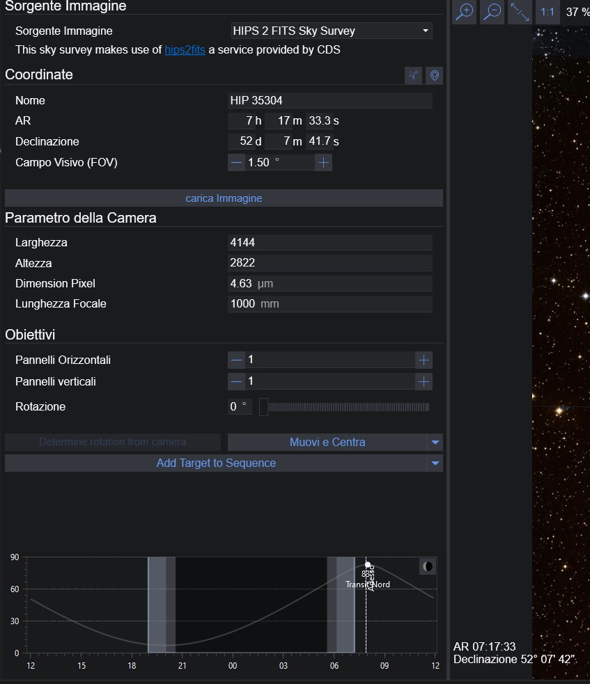

Carico il soggetto scelto HIP 35304 in NINA e questo compare di sotto:
Allegato 54156

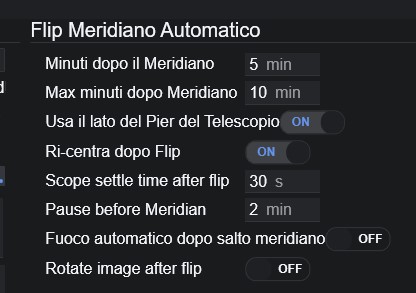

All'arrivo del meridiano indicato da NINA mi aspetto che la montatura faccia qualcosa, che ruoti o almeno che mi dia errore, invece non fa niente, anche dopo 5 minuti.
Nel settaggio di NINA ho messo la pausa 2 minuti prima, ed attendo 5 minuti a riprendere ogni altra operazione
Allegato 54157
Ho provato con altri soggetti, ma troppo vicini al meridiano, e quando gli dico di portarsi in posizione, MUOVI, la montatura va in posizione, poi appena raggiunte le coordinate esegue il flip immediatamente.
Sembrano due comportamenti diversi.

Re: Meridiano con NINA/PHD2

Le prove le ho fatte al chiuso, quindi da Stellarium ho preso soggetti vicini al meridiano 0 (alla sinistra del meridiano) sulla griglia azimutale, passato le coordinate a NINA ed aspettato che passasse.
