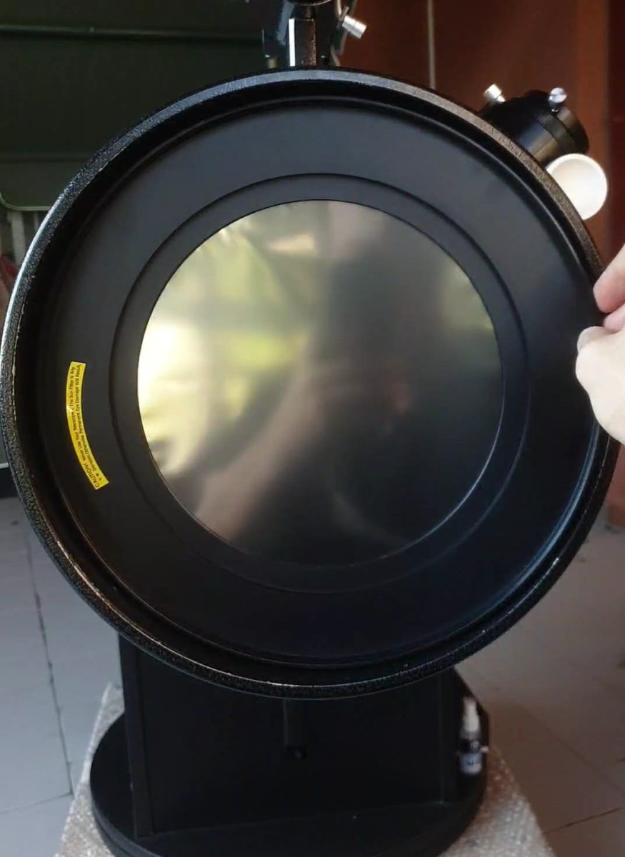

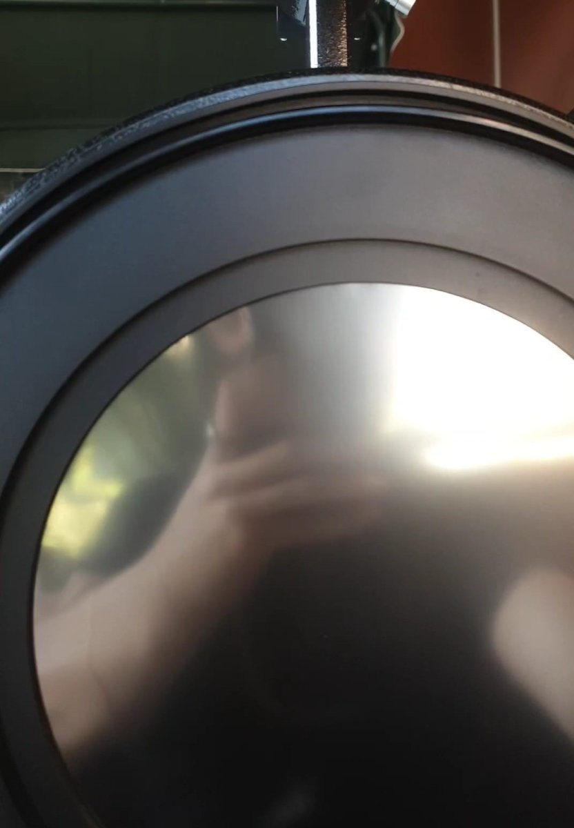

Sì, alla fine il venditore è stato abbastanza gentile e mi ha detto che accetta il rimborso senza problemi (con spese di spedizione a mio carico, ma vabbè). Però ci stavo pensando perché l'idea di frignanoit non è male, con il nastro biadesivo spesso (che già possiedo) potrei facilmente sopperire alla mancanza di spessore. Ma è anche vero che Alby68a ha estremamente ragione, e potrei rischiare un po' troppo. Vi allego delle foto per capire più o meno la situazione.
Il venditore comunque mi ha riferito che in realtà questo è un filtro per skywatcher e perciò non si adatta al mio gso (credevo che avessero sostanzialmente lo stesso attacco... pazienza)
Allegato 54175 Allegato 54176
Ho cercato di tenerlo centrato per dare una parvenza di quanto effettivo spessore manca, penso che uno o max due giri di nastro basterebbero.... ma non mi sento sicurissimo.
Il venditore mi ha linkato poi il filtro "giusto" per me, ma costa oltre 120 cucuzze e non ci tengo a spendere tutti quei soldi :biggrin:

Il filtro appare già alquanto diaframmato e tutto sommato adattabile.
Ha però un problema: La diaframmatura è nera e su quella superficie batte direttamente il Sole per cui si scalderà non poco!
Lo trovo concettualmente un po' demenziale (turbolenze a go-go appena dietro all'Astrosolar).
Nel caso venisse adattato ci incollerei sopra un foglio bianco o di alluminio per alimenti.

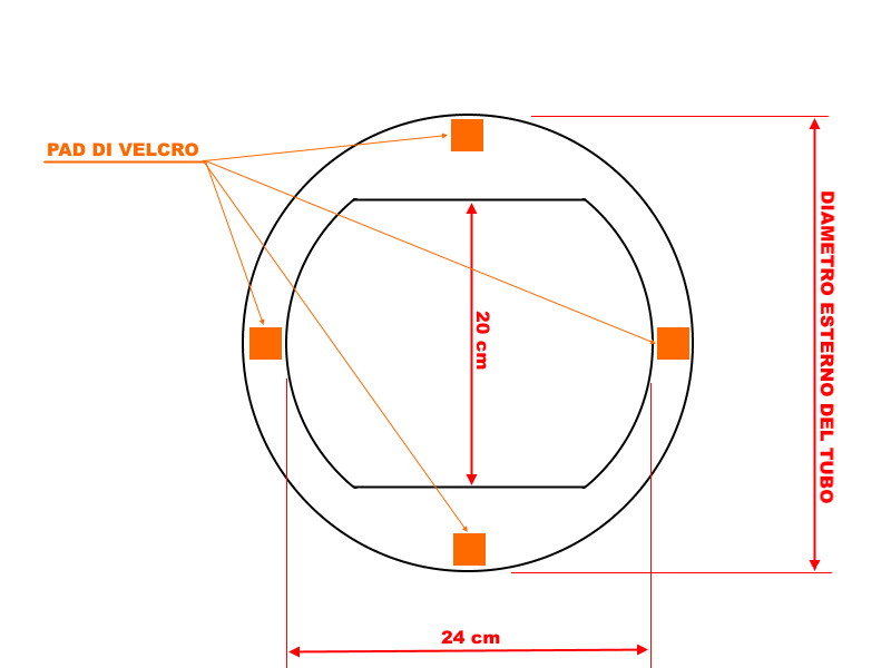

Foglio A4 di astrosolar (26 €), due fogli A3 di polionda bianco spessore 3 mm (4/5 €) al brico e strisce adesive di velcro (1 €) da qualsiasi negozio cinese di paccottiglia varia.
Tagli i polionda in due circonferenze del diametro giusto per lo strumento e gli ritagli la "finestra" interna come in figura.
Allegato 54182
Prendi il foglio AS così com'è, lo poggi su una superficie rigida e piana e sopra gli incolli (NO cianoacrilato - SI vinile, adesivo neoprenico e similari) il primo polionda, quando si è asciugato lo giri e gli incolli il secondo, poi tagli via la parte di AS che sporge.
In ultimo incolli (3 a 120° o 4 a 90°) i pad di velcro sul filtro e sul tubo, così da poterlo assicurare saldamente al tubo.
