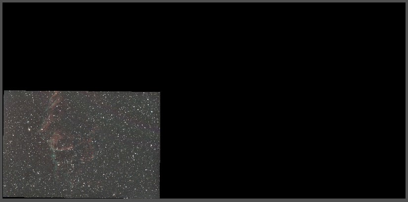

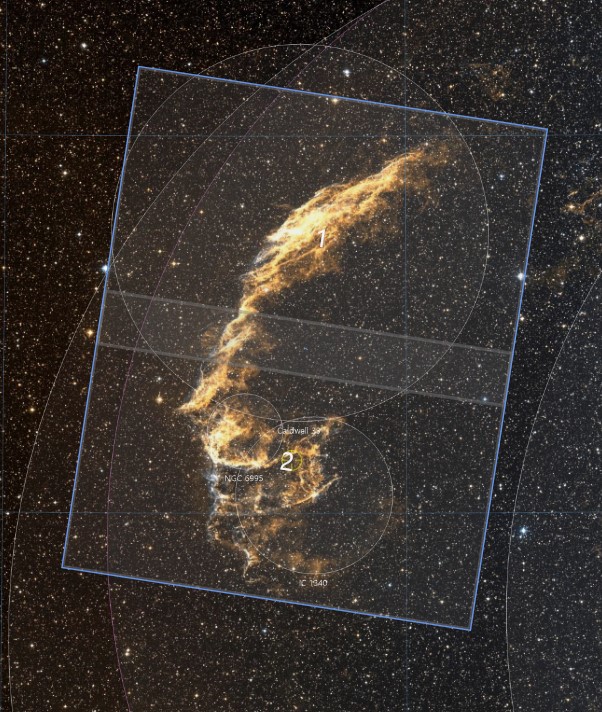

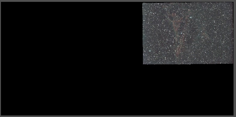

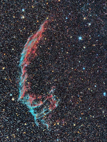

Ho fatto la Nebulosa Velo dell'Est NGC6992 qualche giorno fa, un mosaico di due pannelli.
Mi aspetto una cosa del genere:
Allegato 54359
Le programmo così con NINA:
Allegato 54358
Questi sono i due pannelli, dopo l'elaborazione con PixInsight gli script ImageSolver, MosaicByCoordinates e il processo GradietMergeMosaic e non c'è bisogno di dire altro.
Allegato 54360 Allegato 54361
Vi è mai successo? Ma soprattutto, cosa potrebbe essere successo?
