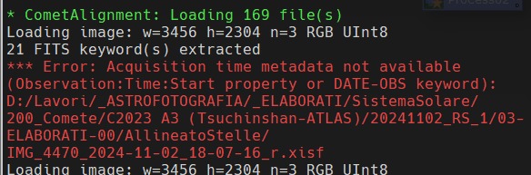

Calibrate e registrate con WBPP le immagini JPG, poi prendo quelle registrate (non ne ho altre dal processo a parte il masterlight, e le metto in StarAlignment, settaggi di default.
Fin qui tutto OK, tranne che andando a verificarne l'allineamento con Blink c'è qualche movimento. Si vede che non riesce ad allinearle perfettamente, oppure l'amico le ha mosse parecchio durante il lavoro.
Apro CometAlignment prendendo quelle allineate sulle stelle come indicato nel tutorial e non me le fa nemmeno caricare. Mi da questo errore:
Allegato 54408
Ho dato la colpa al percorso di lavoro ed ho spostato tutto un una altra cartella, più corta ma non è quello.
Nel video che sto seguendo di Edoardo vedo che lui usa i file "_c_d.xis" mentre il nel risultato del WBPP i file debayerizzati non li ho.
Non sarà che mi manca qualcosa? Nel messaggio di ettore sembra non trovare qualcosa all'interno del file relativo proprio a data ed ora.
Voi cosa mi suggerite?

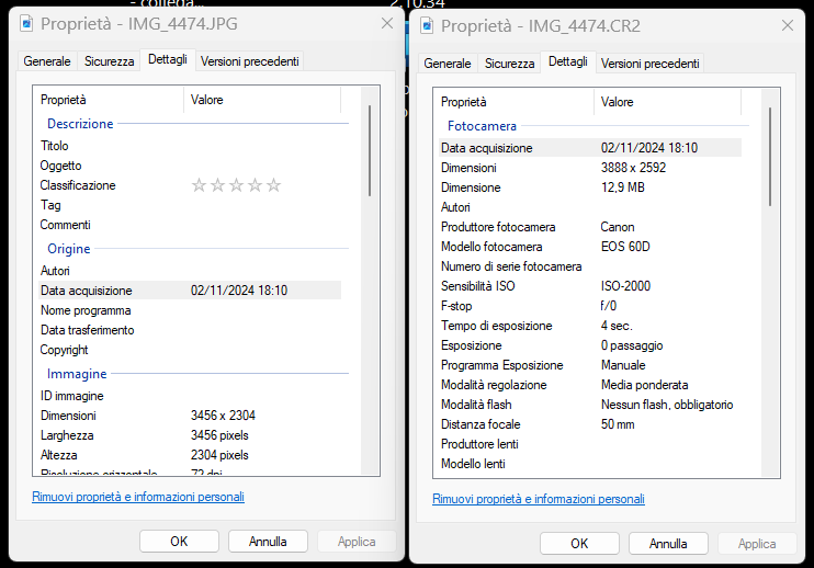

Provo a spiegare per chi si venisse a trovare nella mia situazione.
Ho avuto dei file della cometa del momento da un amico. Il nome dell'oggetto non è importante, l'importante è che sia una cometa.
Perchè è importante che sia una cometa? Perchè la cometa si muove ed anche abbastanza in fretta nel cielo, quindi PI deve riordinare i file in funzione del momento dello scatto fotografico, quindi il file deve contenere data e ora del salvataggio.
In che forma non l'ho capito, ma deve contenerli, altrimenti il processo CometAlignment si blocca.
Quindi tornando all'amico, ho avuto due serie di file. Uno in formato nativo della reflex Canon, .CS2, ed uno identico ma più leggero in formato JPG.
Ho subito provato con i file più leggeri .JPG. StarAlignment funziona, CometAlignment no.
Ho verificato che dentro ci fosse scritto quanto necessario, e c'era, come si vede sotto.
Allora ho messo data o ora nel nome file, ma senza risultato.
Ho provato a elaborare i file nativi e tutto si è sistemato.
L'unica differenza che vedo è che in uno i riferimenti temporali sono dentro ad in gruppo "generico" Origine, mentre nell'altro sono in un gruppo specifico Fotocamera.
Allegato 54413
