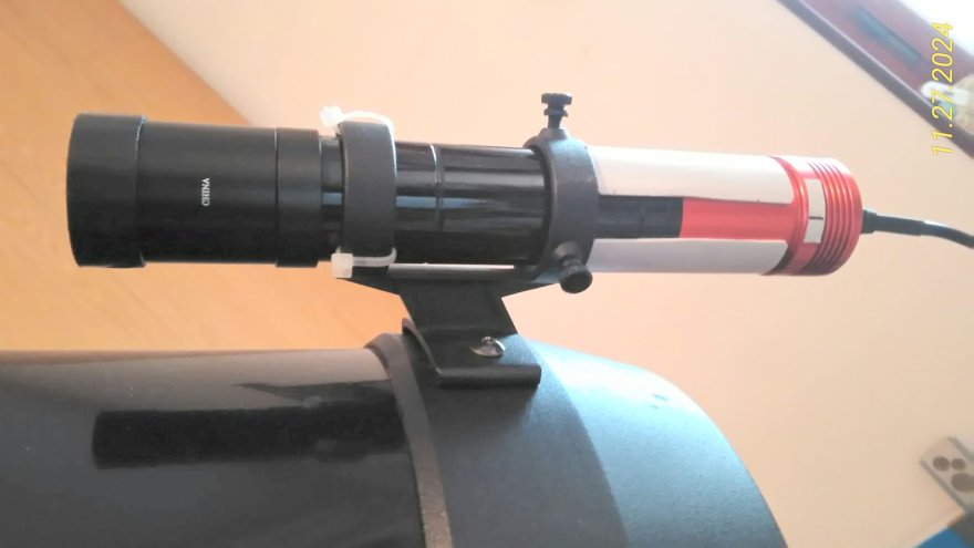

Ho quindi svitato l'oculare dal cercatore e al suo posto, tenuta con lo scotch, ho messo una camera (ZWO ASI120M Mini) che è di pari diametro o quasi, circa 32mm, del tubo. Con la ASI120 al posto del cercatore privo dell'oculare, ho visto subito che il sensore si trovava quasi esattamente nel fuoco, quindi mi mancava solo un raccordo per tenere la camera saldamente in posizione dato che con il nastro adesivo non mi pareva il massimo, anche se provvisoriamente funzionava ed ero riuscito a mettere a fuoco perfettamente all'infinito.
Allo scopo mi sono procurato un tubo in PVC da 32mm (diametro esterno) di quelli per impianti elettrici, che hanno uno spessore di circa 1.5mm, da cui ho ricavato un cilindro di 60mm che ho tagliato per il lungo in modo che, divaricando leggermente il taglio, potesse abbracciare sia il corpo camera che il tubo ottico mantenendoli allineati e bloccati grazie alla sua elasticità.
Allegato 54423
Cercatore modificato sul C8
