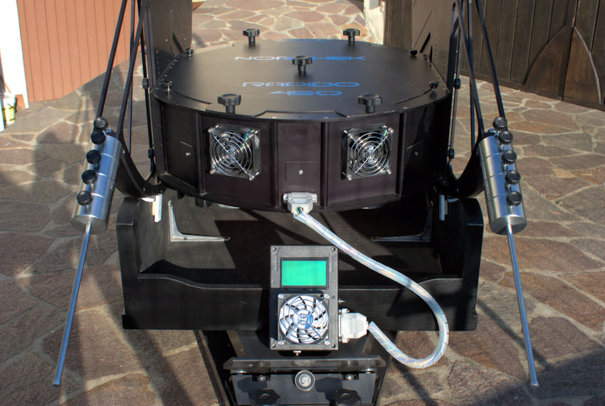

è da anni che utilizzo con successo il Mirror Cooling System della Northek, il mio Newton possiede un sistema di raffreddamento/aspirazione dello strato limite con tre ventole poste sulla culatta e altre quattro alloggiate lateralmente nel case del primario, il tutto é monitorato da due termometri, uno per l'aria e l'altro per lo specchio.
La gestione del MCS permette un rapido ed efficiente equilibrio termico dello specchio e di tutta la meccanica di sostegno in breve tempo.

l' MCS non é in vendita come accessorio ma credo che sia la dotazione standard degli strumenti medio/grandi.
Non vedo l'ora di vedere la tua realizzazione! ;)
