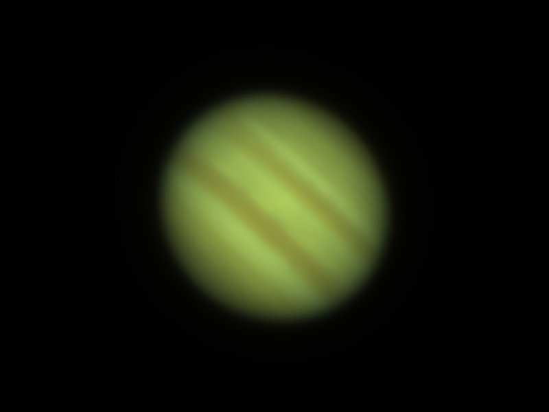

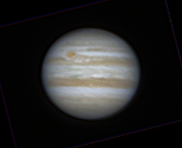

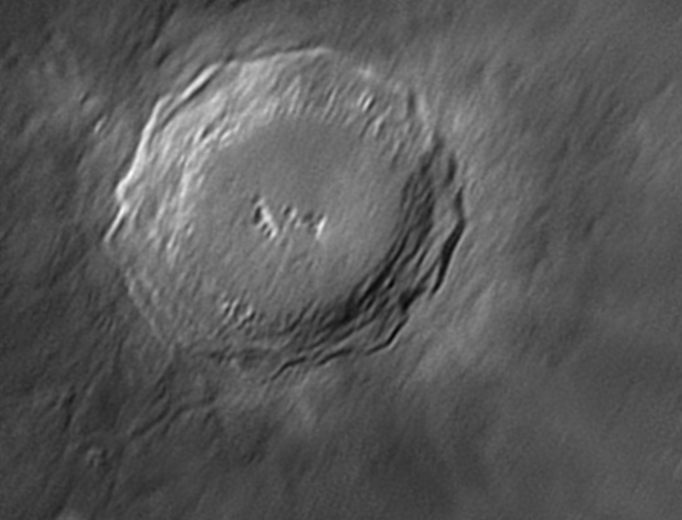

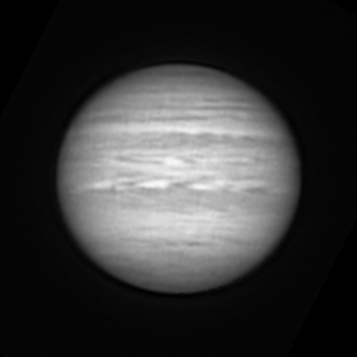

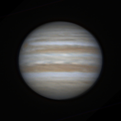

Allego alcune immagini riprese mercoledì 11 approfittando di una serata (stranamente) con ottimo seeing.
Siccome queste sono le migliori finora che ho cavato usando un SC 8" e qui vedo immagini fatte con strumenti che hanno la metà del diametro, ma con dettagli che in confronto le mie sembrano fatte col binocolo... è meglio che la sera torno a stare al caldo sul divano?
Allegato 54477
Meade SC 8" f/20 (barlow) + Player One Mars-C II + filtro IR-Cut
filmato da 60s, elaborazione Autostakkert + Astrosurface + Siril
seeing 6 (Pickering)
Allegato 54478
4 filmati da 60s, elaborazione Autostakkert + Astrosurface + Siril + derotazione WinJupos
seeing 8 (Pickering)
(in realtà il primo filmato è quello dell'immagine sopra fatto circa 1 ora prima. Migliora un po' la visibilità della GMR sul bordo)
Allegato 54479
Meade SC 8" f/20 (barlow) + Player One Mars-C II + filtro IR685
Allegato 54480
Meade SC 8" f/10 + Player One Mars-C II + filtro IR-Cut
filmato da 40s, elaborazione Autostakkert + Astrosurface + Siril
seeing 7 (Pickering)
Allegato 54481
Re: Serata proficua Giove e Luna
Ciao,
sono immagini buone. La ripresa a campo largo della Luna è la migliore di tutte. Evidentemente la serata non aveva un seeing così buono come credevi. Un seeing da 8 mi capita forse una volta l'anno. Il tuo 200mm può fare di più, vero! Ma questo dipende da vari fattori.
Non hai dato molte info sulla ripresa, ma la qualità delle immagini dipendono (oltre che dal seeing) da:
1) Buona collimazione (con un C8 dovresti controllarla su una stella in prossimità del pianeta).
2) Acclimatamento del telescopio (anche un paio di ore di questi tempi se lo sbalzo termico è importante).
3) Altezza del pianeta sull'orizzonte, meglio se sopra i 40°.
4) Valore dei FPS, non meno di 60-70 con ottimo seeing. Altrimenti oltre i 100.
5) Buona messa a fuoco (che per Giove non corrisponde esattamente al fuoco di una stella) e questo richiede tempo e pazienza.
E siamo solo a metà strada...
L'altro 50% dipende da come si elabora.
Una coriosità, perché utilizzi Siril?
