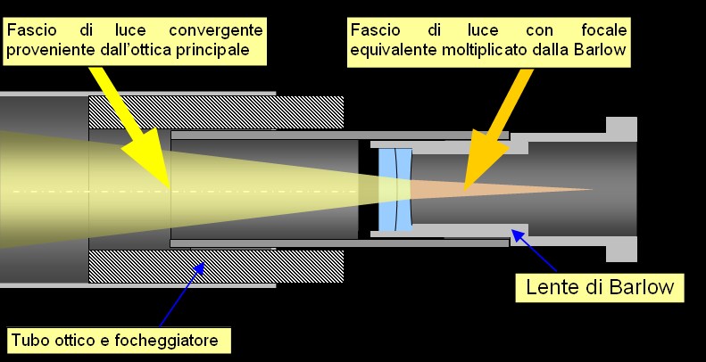

La barlow aumentando il la focale di un telescopio acro ,diminuisce il cromatismo?
Spero che da titolo sono stato chiaro?
Non posso fare prove ,non posso prendere freddo
Allora: ho un rifrattore 90 con 500mm di focale se inserisco una barlow e un 10mm la focale risultante sarà 1000mm ???
di conseguenza il rapporto focale f/ 11,1111..?
Come si sà un f/ 11 è più corretto al cromatismo di un f/5???
Posto questa foto per la dimostrazione se sto dicendo castronate ditemelo :biggrin:
Allegato 54489

@Giovanni1971 Ho dei dubbi , quando potrò farò delle prove , ragionando ... un tubo con meno cromatismo è perchè le tre frequenze RGB cadono sul punto focale nello stesso punto, quello che avviene a un tubo Apo ,se hai notato la foto ,la barlow converge le tre frequenze su un puto focale più corretto

Giovanni1971 ... un tubo con meno cromatismo è perchè le tre frequenze RGB cadono sul punto focale nello stesso punto
Credo che tu abbia perfettamente centrato la questione. Tuttavia (per come la capisco io) il "punto" di cui si parla risiede sul piano focale del telescopio, cioe' a monte dell'oculare e della Barlow. Insomma, quando interviene la Barlow il disallineamento di R, G e B e'gia' avvenuto e non ci si puo' fare piu'nulla.
