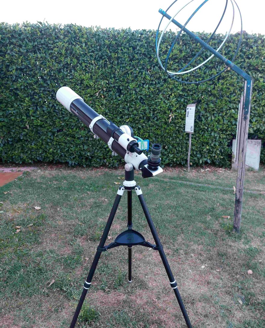

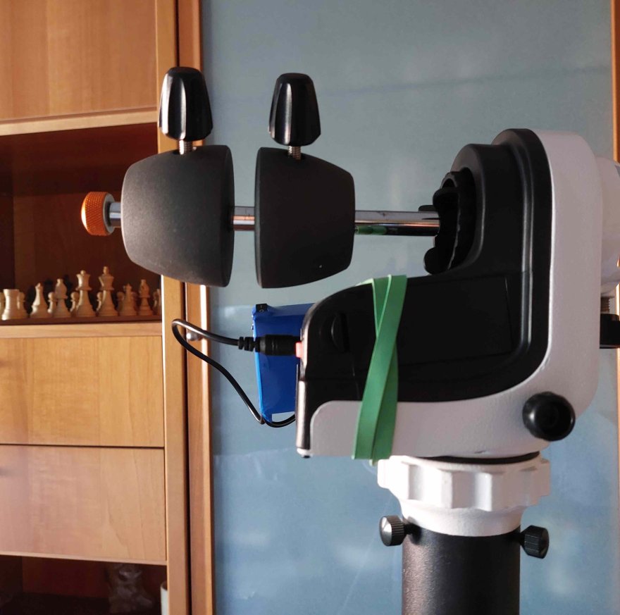

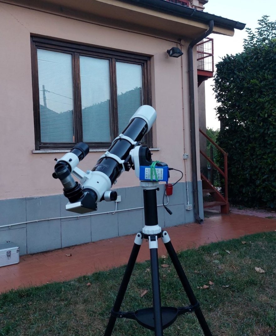

La Azgti è stata per me la sorpresa più piacevole degli ultimi anni: pratica, veloce, leggera, funzionale e sufficientemente precisa. Il software prevede il reference automatico ad ogni puntamento cosicché esso si affina sempre di più. La portata nominale (4 kg) è reale e, con i contrappesi, può essere superata. Con un temerario esperimento funzionò perfettamente anche caricandola con un Newton 150/750 del peso complessivo di quasi sei chili; certo, ballava terribilmente e l'esperimento era solo per verificarne la funzionalità, non certo la comodità osservativa... e infatti giurai che non lo avrei mai più ripetuto !
Anche con un tubo lungo vibra, ma non è una cosa terribile, basta saper accettare 2 secondi di vibrazioni una volta arrivato al puntamento. Però lo regge bene, ci vuole certamente la mezza colonna per alzare il tutto e non interferire con le gambe del treppiede. La Azgti è secondo me un piccolo gioiellino dall'ottimo rapporto peso/portata.
Qui in foto con un apo 100/900 (3,5 kg + accessori) :)
Allegato 54644 Allegato 54645 Allegato 54646
