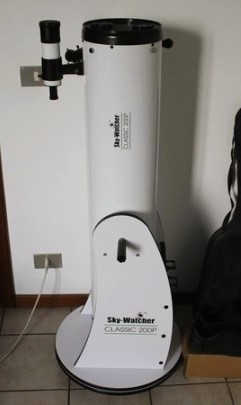

Quoto Giovanni, un dobson da 20 cm occupa lo spazio di una sedia aperta. Se riparato dalle intemperie può anche stare fuori. Fagli vedere questa foto...Allegato 54678
