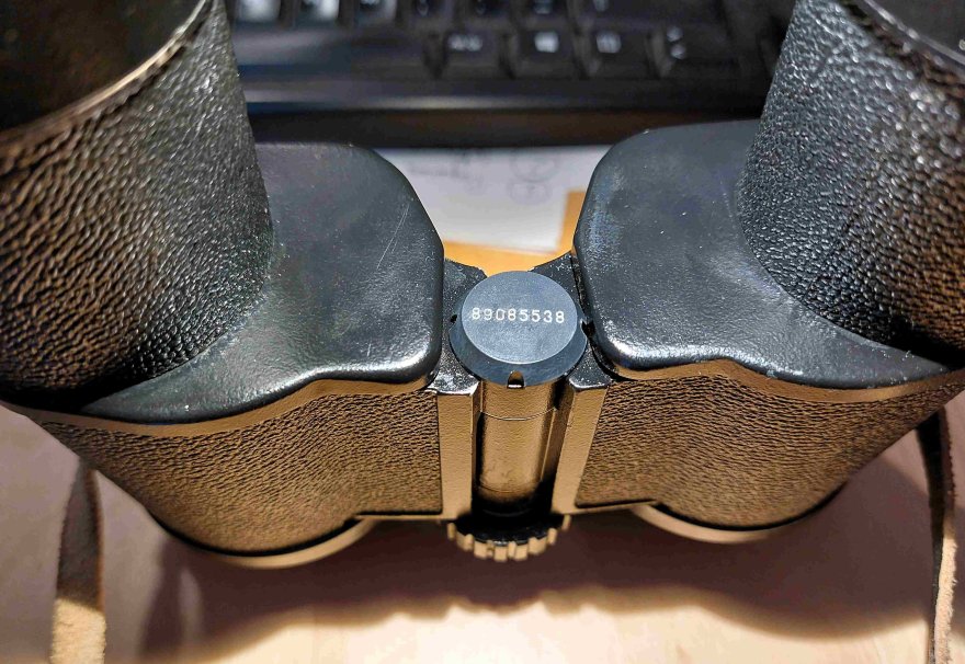

Peraltro mi sarei deciso a smontare ma, a parte il timore di danneggiare, non so come fare; sotto il tappino con il seriale il meccanismo di chiusura si presenta così:
Allegato 54791 Allegato 54790
E non ho trovato modo di aprire (o forse non ho gli strumenti).
Sono alla ricerca dell'idea giusta... :thinking:

Ciao Paolo , e facilissimo svitare quella vite , se non hai una pinza a punte fine , cerca due chiodini che entrino in quei fori , poi con la pinza prendi insieme i due chiodini e svita , dopo di che spruzza all'interno lo svitol e dovresti risolvere il problema .

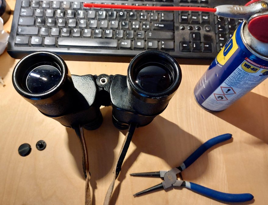

Si Free, ho provato con la pinza a punte fini, ma sembra inchiodato... però mi hai dato un'idea: proverò a fare più forza aiutandomi con una leva

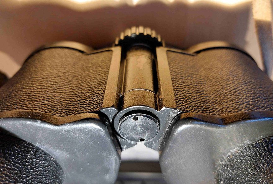

Fatto... (grazie Armando e Free per i consigli)
Smontato il tappino 'inchiodato' e spruzzato all'interno liquido lubrificante e sbloccante, fino ad arrivare all'orlo... lasciato in posizione verticale tutta la notte.
Purtroppo nessun risultato, il movimento di apertura è rimasto duro come un macigno, evidentemente lungo il perno centrale lo sbloccante non arriva e l'attrito aumenta sempre di più.
Temo dovrò rassegnarmi :hm:
