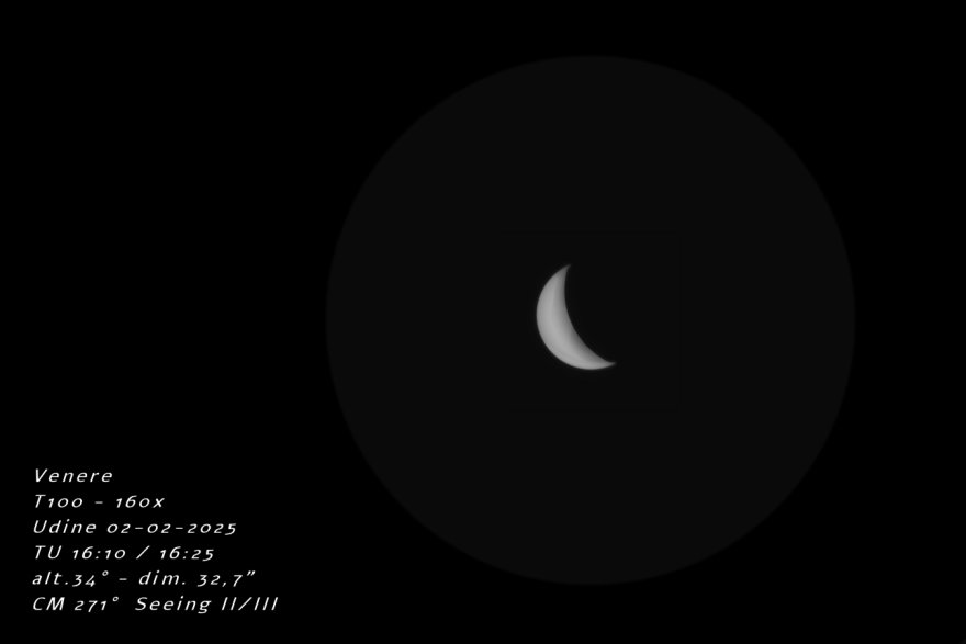

Per niente male , di quale rifrattore si tratta?
Ho osservato anche io ieri Venere con un 102 o meglio ci ho provato , le nuvole mi hanno tenuto compagnia .

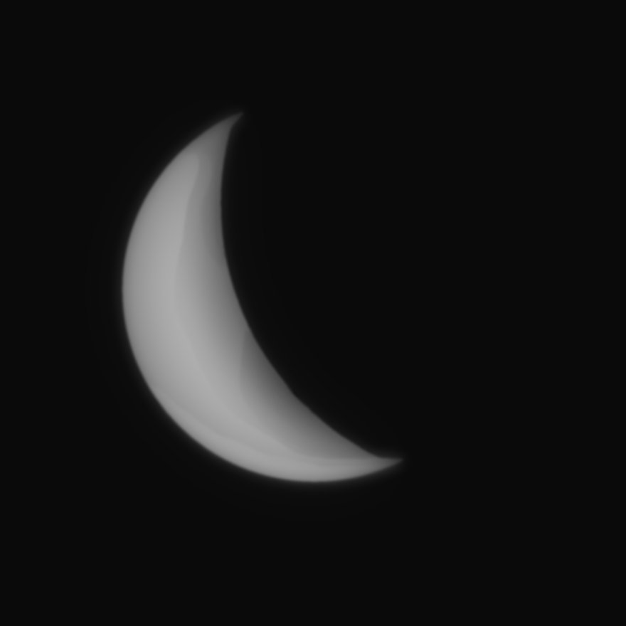

Hai utilizzato filtri particolari?
Per osservare qualche particolare dell'atmosfera occorrono filtri UV pass o IR pass e diametri importanti.
Qui puoi vedere una immagine di Venere di ieri ripresa con cui confrontarti:
https://www.astrobin.com/sov7dn/
Ciao
Re: Venere, la prima volta!
Free
... di quale rifrattore si tratta?
TecnoSky Planet 102ED f11
vesna71
Ottimo rifrattore.

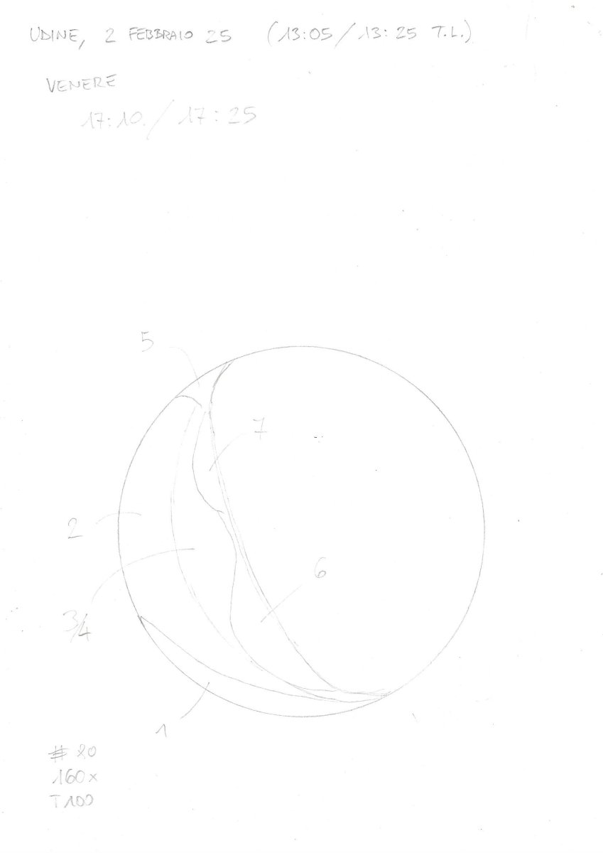

Alby68a
Hai ragione, non l'ho scritto... le ombreggiature le ho intraviste solamente con il filtro azzurro #80, con quello giallo #12 e senza filtri non ho percepito niente.
I filtri UV e IR sono inutilizzabili nel visuale, se non sbaglio la nostra retina "funziona" dal violetto al rosso.
Molto bella l'immagine ma é fatta con filtro UV quindi non é confrontabile.

In visuale potrebbe essere utile un filtro viola #47 ?
Confermo, il W47 qualche differenza di tonalità la tira fuori su venere (con seeing e diametri adatti).
Non riesco a trovare in vendita nessun filtro visuale W47 da 2", oramai sono tutti che fanno foto...
