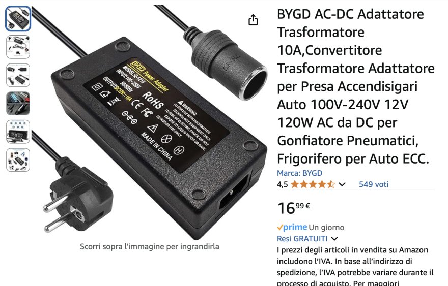

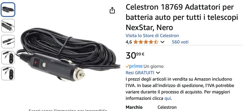

Ciao,
anzitutto grazie per esserti interessato,
Il cavo di alimentazione è quello di serie Allegato 54719 e non presenta alcun tipo di vizio.
Evidenzio che la montatura è stata usata 5-6 volte ed è davvero come nuova; no ruggine, no umidità, graffi etc..
L'alimentatore rispetta i requisiti di voltaggio che ho letto sulle istruzioni e l'ho acquistato su Amazon Allegato 54718
Il problema non è durante o dopo l'allineamento ma si presenta sin dal primo oggetto puntato (può essere una stella come un oggetto del sistema solare). Come si vede dal video postato la montatura punta l'oggetto sbagliando il puntamento di diverse decine di gradi; se proseguo l'allineamento, con molte difficoltà visto che la pulsantiera mi propone oggetti palesemente inadatti, la montatura diventa precisa (con 2 stelle + 4 di calibrazione) ma risulta impossibile fra l'All Star Polar Alignment per i motivi già citati.
Spero di aver risposto alle domande che mi ponevi
Grazie

allora, i Celestron avevano un "problema" nel jack di alimentazione sulla montatura, magari questo non è un tuo problema, ma in passato questo alternarsi di voltaggio di brevissima durata, tant'è che non si interrompeva mai (o quasi) l'erogazione di corrente allo strumento, quindi potevi non accorgerti di nulla, poteva portare a problemi di precisione di goto o addirittura di mancanza di allineamento.

Non mi sembra ci sia un problema di alimentazione; per fare un esempio, se seleziono la home position il tele ci torna perfettamente e in un attimo. Non puo trattarsi dunque di precisione del puntamento ma di “geolocalizzazione” della montatura stessa o del cielo che “ha in memoria”.

non per insistere, ma quando parlo di erogazione dell'alimentazione significa proprio un -attimo- di calo di tensione che può portare a quel tipo di errore, e il problema, se fosse questo, risiede nel jack di connessione montatura-filo di alimentazione.
