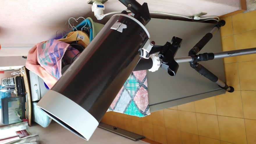

Ora ho un'atro problema il cercatore si trova dal lato sbagliato , si trova in basso e capovolto se metto il tubo a destra ansichè a sinistra mi sballa l'allineamento :twisted:
Guardate dove si trova il cercatore si dovrebbe trovare dove ho messo il biadesivo che non ha retto
Allegato 54803
Non c'è nessuna possibilità di fissarlo al posto giusto?
Re: Ho provato la collimazione del mak 127
Ciao Armando , se ho ben capito non puoi montare il tubo dall'altro lato, pena , crea problemi di allineamento .
Ma potresti fare la prova a farlo girare di 180 gradi sullo stesso lato , da come si presenta sulla foto , penso che dovrebbe andare .
@Free
Ho fatto tutte le prove ,l'unico modo è quello della foto ho comprare due anelli
Oppure una staffa ad ELLE
Togli il cercatore dalla slitta, fai due fori sulla base di plastica e passaci dentro due fascette da elettricista che fisserai sul tubo del mak ben tese; in questo modo puoi sistemare dove ti va meglio il cercatore e puoi anche togliere la slitta dal tubo.
