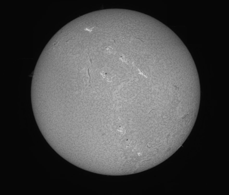

Prima foto decente con il mio Lunt 35/400 ma ne ho di strada da fare ancora. Metto un paio di foto, ho fatto le riprese con la camera monocromatica Player One Mars MII, la prima foto è con la focale originale, la seconda con una barlow 2x, ho fatto dei pannelli e poi mosaici. Non mi pare ci sia tanta differenza sinceramente.
Ciao. Niente male direi, sembra migliorabile il fuoco se non sbaglio, il Sole in Ha è parecchio intrigante (purtroppo il mio filtro Daystar non funziona a dovere) soprattutto durante il massimo.
Fai le foto a disco intero o devi comporlo? E fai anche i flat?

Per la piccola ho fatto anche i flat, per l'altra non li ho usati perchè mi pareva peggiorasse. I flat non li so fare con questo tipo di telescopio perchè entra poca luce, devo regolare l'esposizione a 3 o 4 minuti, insomma per il momento non sono riuscita a capire come fare, vado un po' a tentativi e poi catturo l'immagine facendo lo screen con sharpcap. Per quanto riguarda il fuoco, più che altro penso che la seconda sia sovracampionata, la focale era troppo lunga in rapporto al diametro e pure i pixel della fotocamera erano troppo piccoli. Entrambe le foto sono fatte con un mosaico, la piccola con due pezzi e la grande con una decina

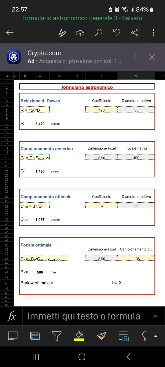

A me piace molto la versione in b/n, ottimo e coraggioso tentativo. Considerare che anche per riprendere il Sole ci vuole il seeing giusto.
Al mio formulario effettivamente esce una focale ottimale di 566 mm, pari ad una barlow ottimale di 1,4 X

Di solito il flat aiuta e io lo usavo sempre, se ti va poi ne parliamo in dettaglio. Le mie riprese avevano tra gli altri difetti anche zone molto più luminose rispetto alla norma e il flat "sfocato" non riusciva a correggere, quindi ho provveduto a costruirmi un flat screen da anteporre all'obiettivo. Sottrae luce ma non da arrivare a tempi molto lunghi, di minuti. I flat screen da deepsky purtroppo non sono adatti perchè troppo poco luminosi.
Re: Sole H alfa
Io ho provato a mettere uno schermo luminoso davanti al telescopio ma non serve a nulla. Molto meglio la luce del giorno puntando il telescopio lontano dal Sole. Ho provato con il gain a zero perché così riprendo anche il sole, ma ci vogliono tempi biblici poi. Quindi ho alzato il gain e regolato l'esposizione a tre o 4 minuti ma con la barlow manco bastavano e comunque ottenevo una immagine di un grigio uniforme. C'è da dire che prima di fare le riprese avevo proceduto alla pulizia del sensore e della barlow.
Giorni prima avevo fatto un'altra ripresa del Sole e senza flat era impossibile perché c'erano vistose macchie di polvere. In quella circostanza per fare i flat tolsi l'etalon davanti e risultò molto più semplice. Ottenni una immagine di tutte le macchie e in fase di elaborazione si tolsero. Penso però che questa procedura non sia molto ortodossa

Secondo me hai fatto benissimo: anche se non ortodossa la cosa mi piace (non ci avevo pensato) perchè l'etalon, nel tuo caso, si trova in una posizione ideale per non dare problemi ai flat. Devi solo controllare di non avere aree illuminate non uniformemente, ma dalle immagini postate sembra di no. Analizzando le tue immagini si vedono molto bene sia le protuberanze ai bordi che i dettagli della cromosfera, il che mi fa pensare a uno strumento ben tarato e regolato. Le riprese le fai a 8 o 16 bit?
Re: Sole H alfa
Grazie Maurizio. Le riprese le faccio a 8 bit. Sinceramente poiché non sono tanto brava lascio le impostazioni di default.
Allegato 54917
Buongiorno Paolo. Volendo essere pignoli il campionamento ottimale deve tenere conto che riprende in Halfa, quindi con una lunghezza d'onda intorno ai 652 nm.
Cambia che dovrebbe utilizzare una barlow da 1.2x ossia non dovrebbe usarne alcuna.
Ma come scrivi, se Barlow deve essere, meglio una barlow da 1.5x che da 2x.
