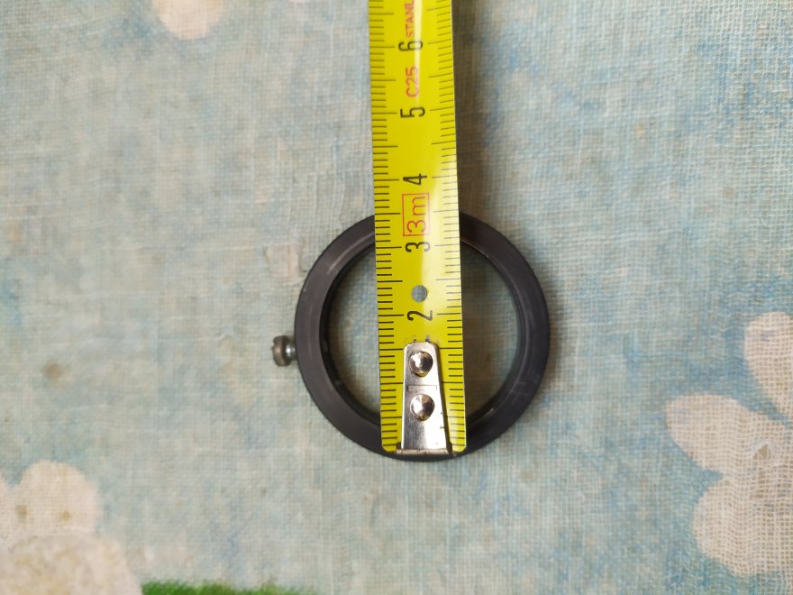

ti mostro l'anello parafocale
Allegato 55032
Infilaci la asi mini non stringere la vitina ,infila la asi nel telescopietto fai il fuoco preciso ora puoi stringere la vitina non so come te lo devo spiegare

Re: Aggiunta del tubo guida al mio setup
Rossini che cavolo !!! il diametro interno dell'anello che ti ho postato è pari al diametro esterno della asi ,cioè 31.8mm
