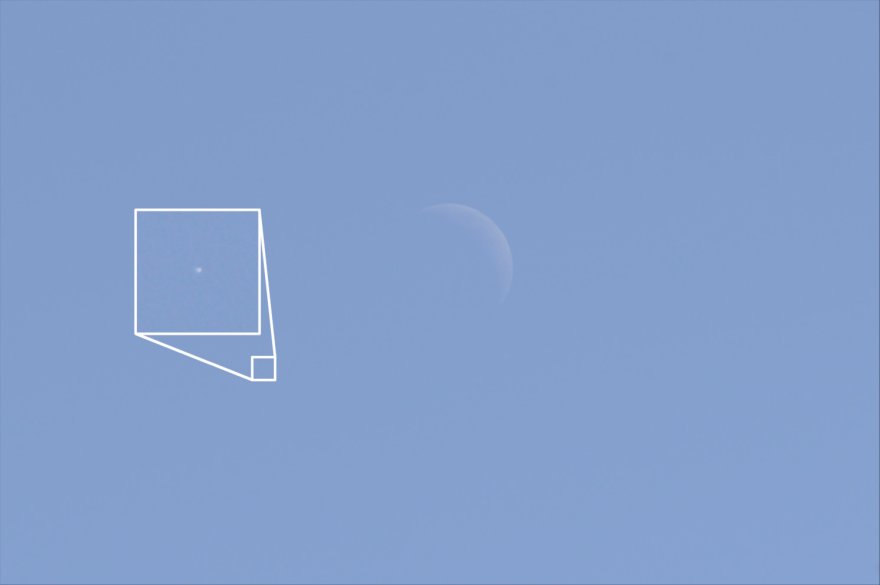

Qui per esempio vi mostro l'ultimo scatto della serie. A parte lo zoom sulla Stazione Spaziale Internazionale, si tratta dell'immagine raw senza alcuna elaborazione aggiuntiva da parte mia.

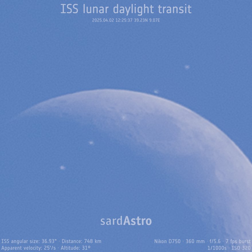

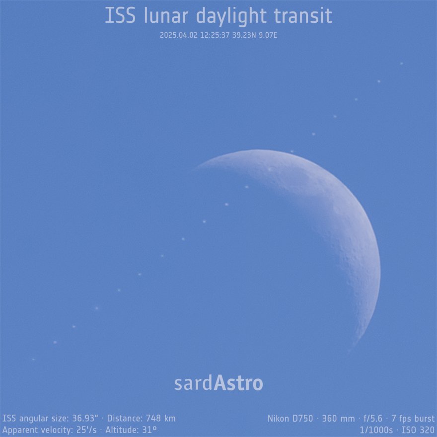

Nelle due composizioni in alto, che hanno uno zoom sostanzioso, compaiono solo i fotogrammi centrali che sono stati combinati per ricreare l’effetto del transito. L’immagine della Luna è stata elaborata a parte tramite lo stacking dei migliori frame.
Nikon D750, Nikkor 180 f/2.8 con moltiplicatore di focale 2x
Dimensione angolare ISS: 36.9"
Velocità apparente: 25’/s
Per questo tipo di immagine il tempo di scatto è cruciale se si vuole "congelare" il movimento della ISS. La scelta di 1/1000 è stata calcolata sulla base della velocità apparente dell'oggetto e sulla risoluzione del mio setup di ripresa.
Tenendo in considerazione che:
- la ISS si sarebbe mossa con una velocità angolare di 25 arcominuti/secondo
- a 360 mm di lunghezza focale un pixel della mia fotocamera avrebbe coperto 3.42 secondi d'arco
ho calcolato il tempo massimo di esposizione per avere una scia più corta di un pixel (risultato: 1/500s) e ho poi scelto un più cautelativo 1/1000s.
