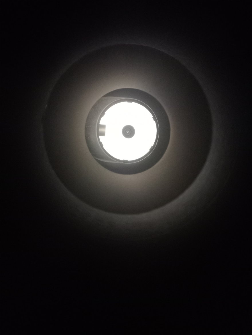

Buonasera a tutti, volevo un parere sulla collimazione che ho fatto sul mio newton Skywatcher 254\1200 (allego foto). Diciamo che anche impegnandomi non riesco a fare molto di meglio a casa . Quando allineo il secondario al focheggiatore con la vite centrale mi sembra perfettamente circolare (foto 1). Ma poi quando regolo le tre vitine nella fase successiva il secondario si ovalizza leggermente (foto 2) anche se tengo fermo il secondario con le dita impedendogli di ruotare. Alla fine uso il chesire per il primario e questo è il risulatato (foto 3).
E' un risultato accettabile secondo voi? ancora non ho avuto modo di fare lo star test

Va bene! Fai uno star test va su una stella fuori fuoco di poco fin quando non vedi i cerchi di diffrazione e valuta se sono concentrici Intra ed extra focale, usa gi ingrandimenti più alti che hai, se vedi che non sono concentrici ti aggiusti intervenendo sul primario...
Per settare il secondario nella prima fase evita di toccare la vite centrale, questa deve fare solo da perno, devi muovere solo le viti esterne...

Ho avuto un bel po' di tempo fa lo stesso identico tubo. Hai collimato già molto bene così, sinceramente dalle immagini non noto nessuna di quelle "ovalizzazioni" di cui parli. Appena puoi fai uno star test, e se occorre aggiusta solo un po' il primario. Tieni presente di fare lo star test con strumento ben acclimatato e usa pure le prolunghe... comunque hai collimato abbastanza bene, lo star test non dovrebbe mostrare anomalie rilevanti. Tuttavia non ti fissare troppo con la collimazione, purtroppo una minimissima scollimazione ci sarà sempre con i Newton... Un f 4.7 può considerarsi ancora abbastanza tollerante:whistling:
Io uso solo tappo forato e star test. Il chesire lo trovo scomodissimo a causa proprio della croce che sembra sempre fuori posto e mi fa salire il crimine, il laser aizza il sistema nervoso anche peggio del chesire....il miserabile tappo forato è l'unico strumento, secondo me, che non introduce complicazioni inutili. E cmq tanto poi, è sempre lo star test la prova regina!

Con la terza immagine sei gia' a buon punto, per perfezionare la collimazione procedi con una stella.
