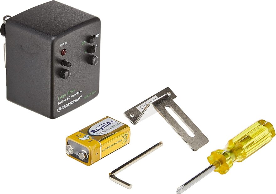

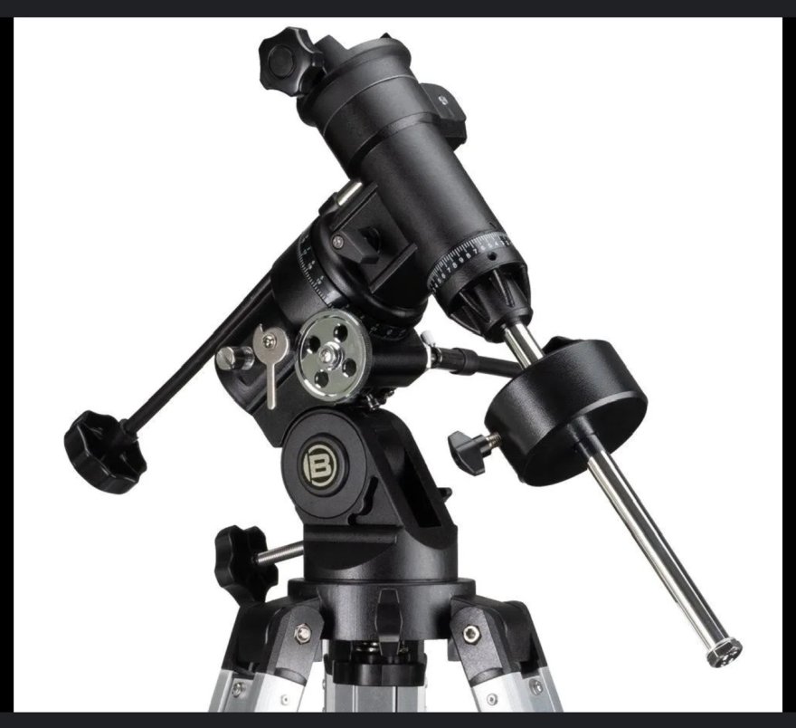

Buongiorno a tutti,vi chiedo un consiglio o meglio una considerazione tecnica,ho per le mani una montatura,con annesso rifrattore 70/700,della bresser,il famoso skylux,anno 2006,quindi la montatura è quella equatoriale.Volevo motorizzarla in AR per renderla grab e and go con il mio makkino ed eventualmente utilizzare il suo rifrattorino,pero' volevo sapere se secondo voi un motorino della celestron,quello con batterie al suo interno,potrebbe andare bene oppure devo spendere di piu' e comprare quello della bresser dedicato.
Metto alcune foto per capirci.
Vi ringrazio anticipatamente. Roberto.

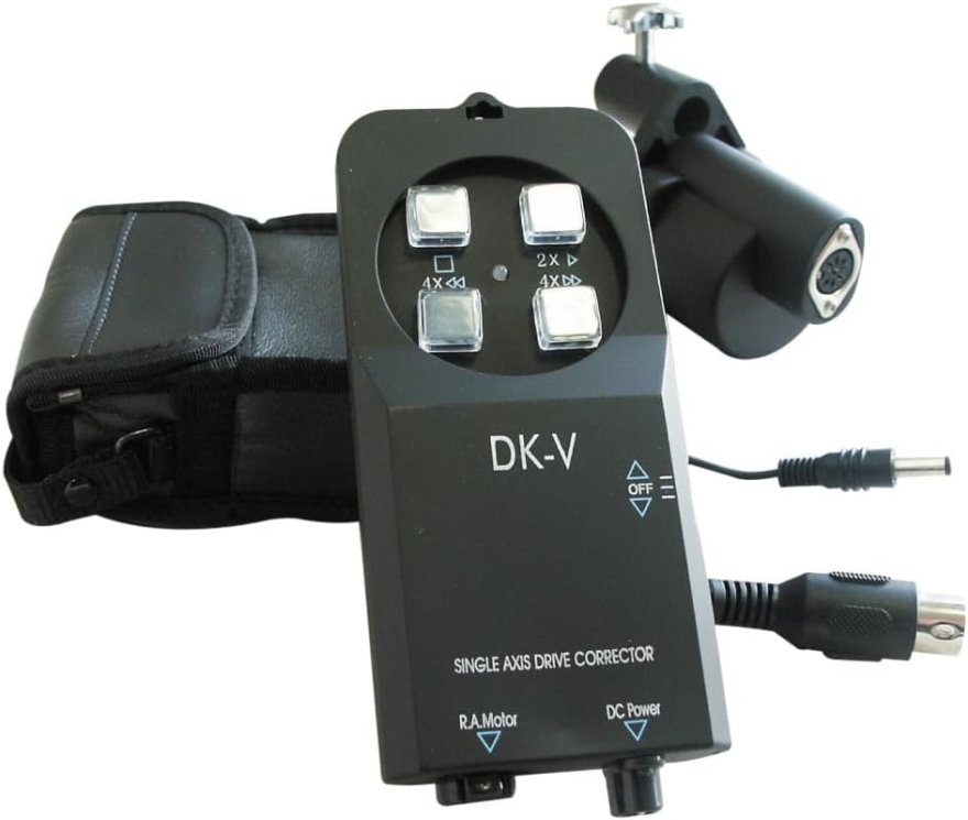

In attesa di vedere se qualcuno ha già avuto una esperienza diretta, ti posso dire che mi sembrerebbe strano che il Celestron possa essere facilmente compatibile. Se non altro perché di originali Bresser ne venderebbero assai pochi... quello che ti serve ho visto che su Amazon costa 109 euro.

Non so se il motorino celestron possa andare bene per la montatura bresser , però posso dirti che ho avuto il motorino celestron , quello con la pila da 9 volt dentro , ricordo che dovevo costantemente aggire sulla vite di calibrazione della velocità , in quanto man mano che la pila si scaricava , perdeva di precisione d'insegnamento e quindi dovevo aumentare con la vite di regolazione , oppure farsi una scorta di pile 9 volt .

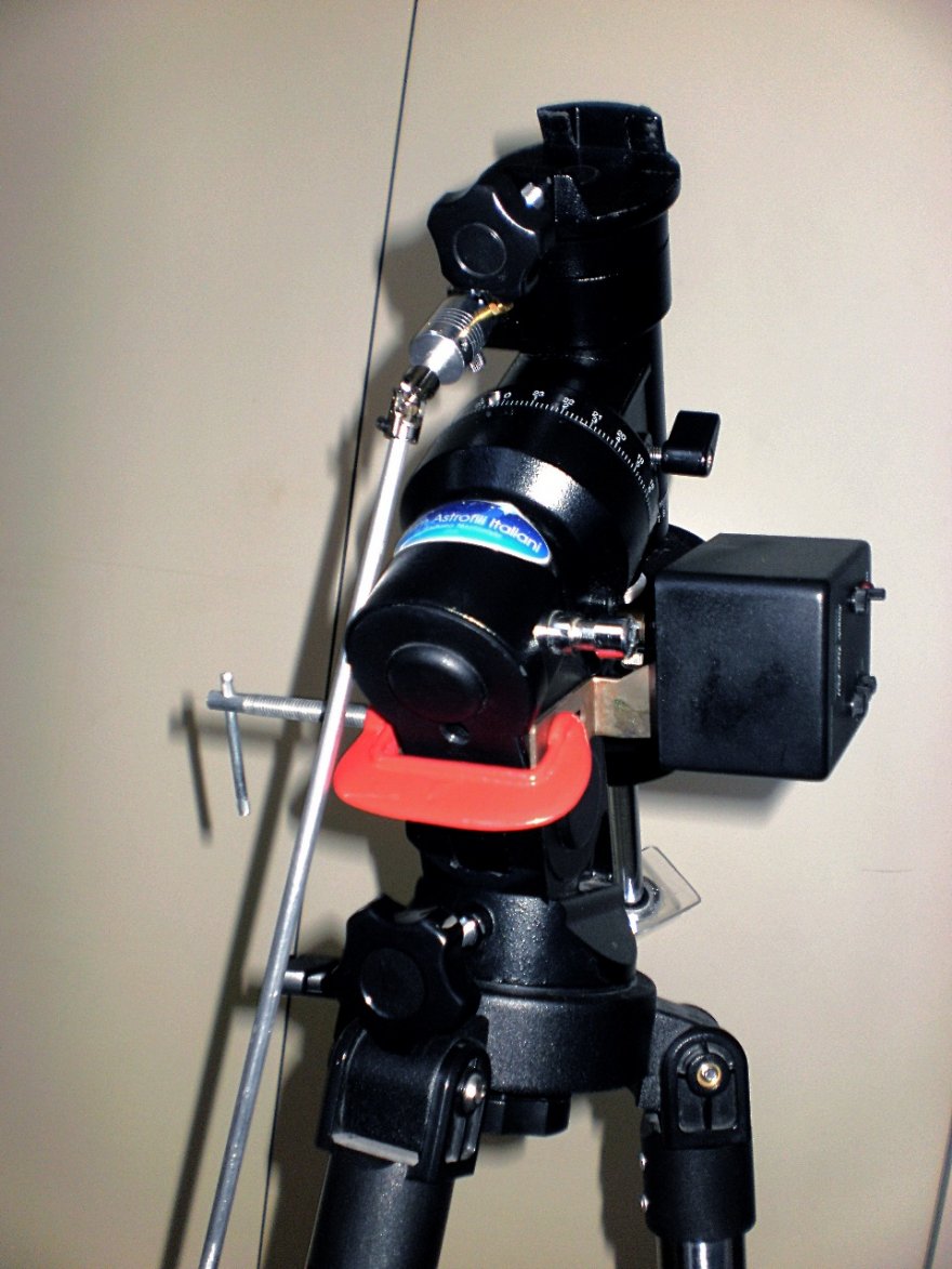

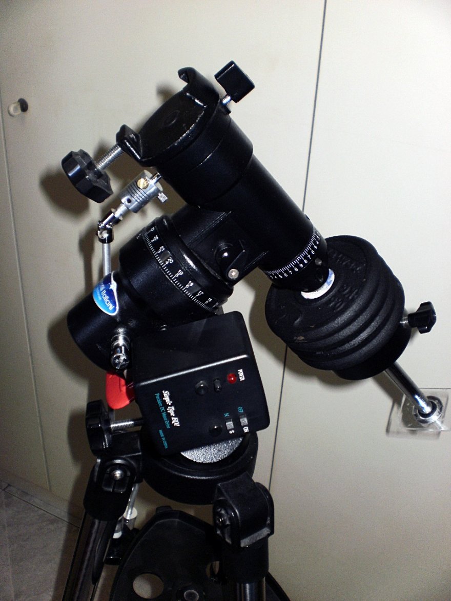

Il motorino Celestron è simile ad altri per EQ1 e 2, tecnicamente funziona, ha un potenziometro per variare la velocita di inseguimento, si vevono fare prove fin quando non insegue decentemente, ma ho lamentato lo stesso problema di FREE, man mano che si caricava, dovevi procedere a ri-regolarte la velocità.
Altro problema e che la pila 9V non dura più di una serata, le prime tre ore e mezza, il motorino insegue abbastanza stabilmente, dopo, come già detto, serve una regolazione, mentre dopo 5 h diventa uno stillicidio ed è meglio terminare lì la serata (o meccergli una 9V nuova).
Io lo uso proprio sulla LudlMount
