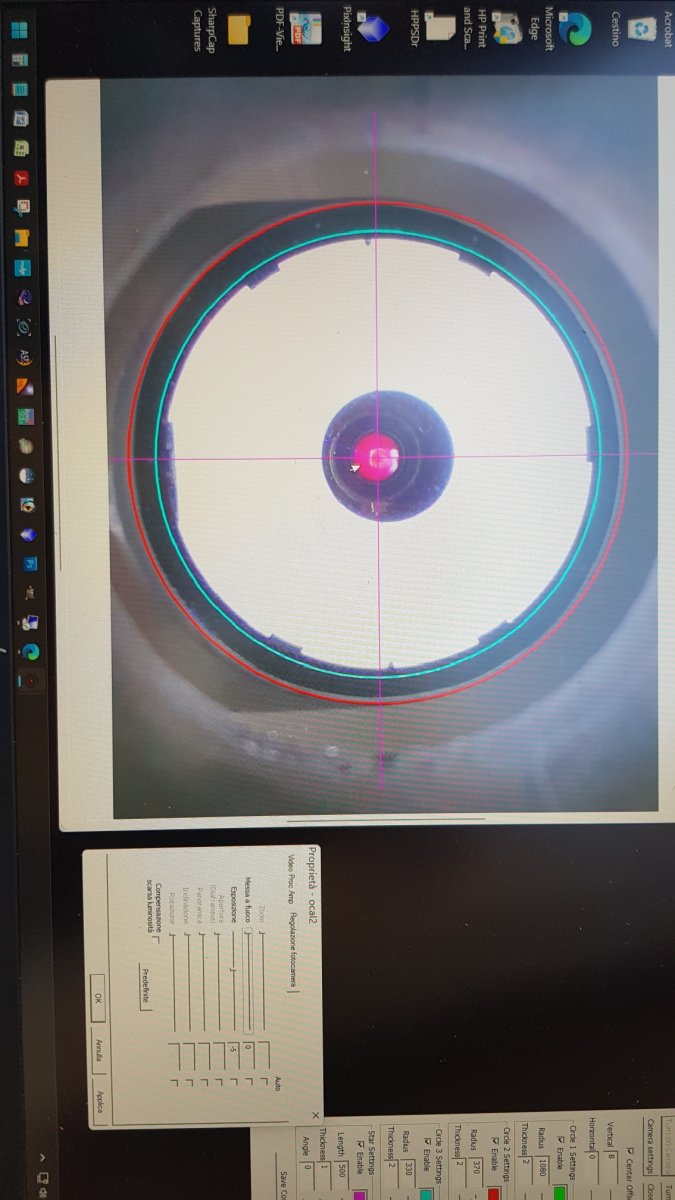

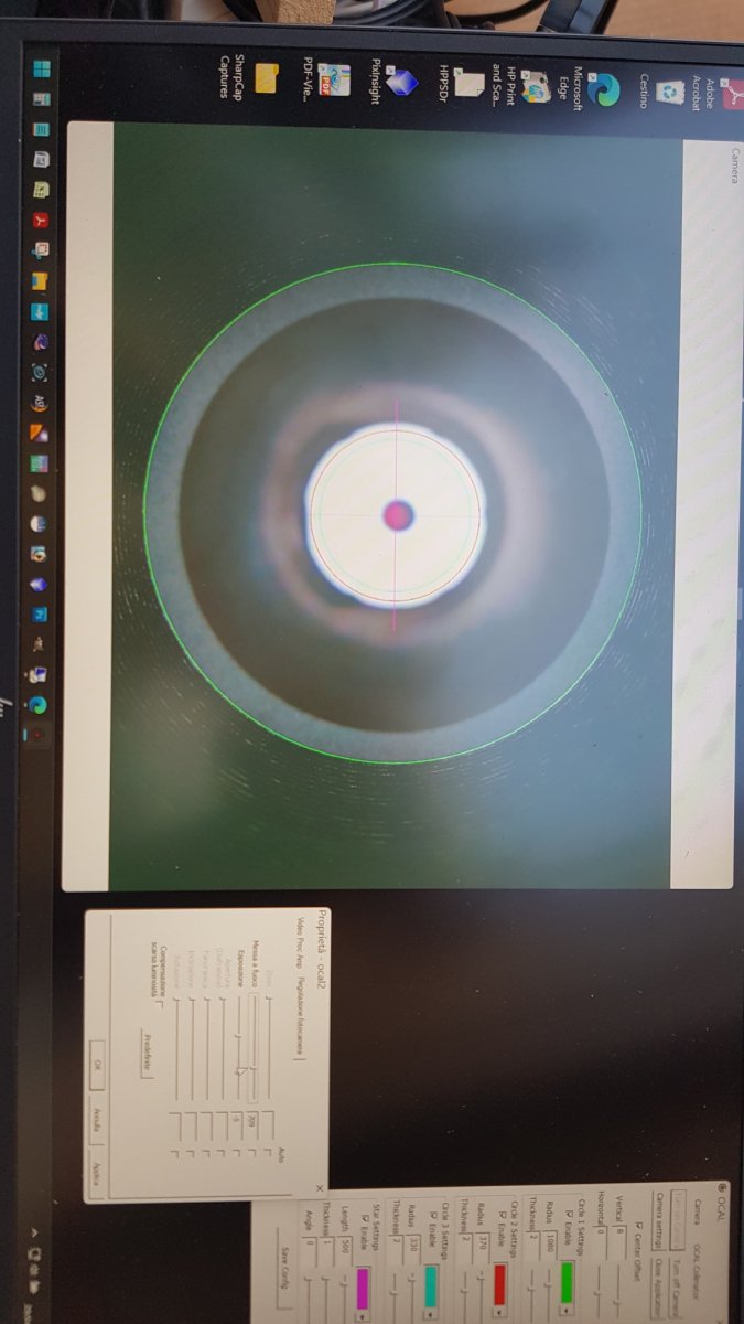

Ieri ho preso fuori dalla scatola il collimatore e l'ho messo sul telescopio.

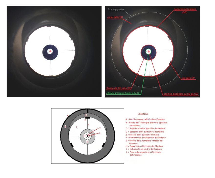

Il puntino rosso fatto di fabbrica sul secondario era posizionato a ore 2 rispetto il centro di almeno 1/3 del diametro del secondario. Il secondario non si vedeva tondo ma ovale.
Insomma, in definitiva, ho dovuto spostare verso l'alto il secondario di un centimetrino, ruotarlo e inclinarlo. Ad occhio con la tecnica del tappo forato non era possibile farlo.
Questo il risultato dopo la regolazione, a fuoco sul fuocheggiatore e poi sul secondario.
Allegato 55095 Allegato 55096
Ora sembra tutto "rotondo" e centrato. Il sensore della telecamera è nascosto dal puntino rosso.
Si potrebbe anche andare oltre e migliorarlo ancora volendo.
A proposito, come lo tolgo secondo voi senza rovinare lo specchio?

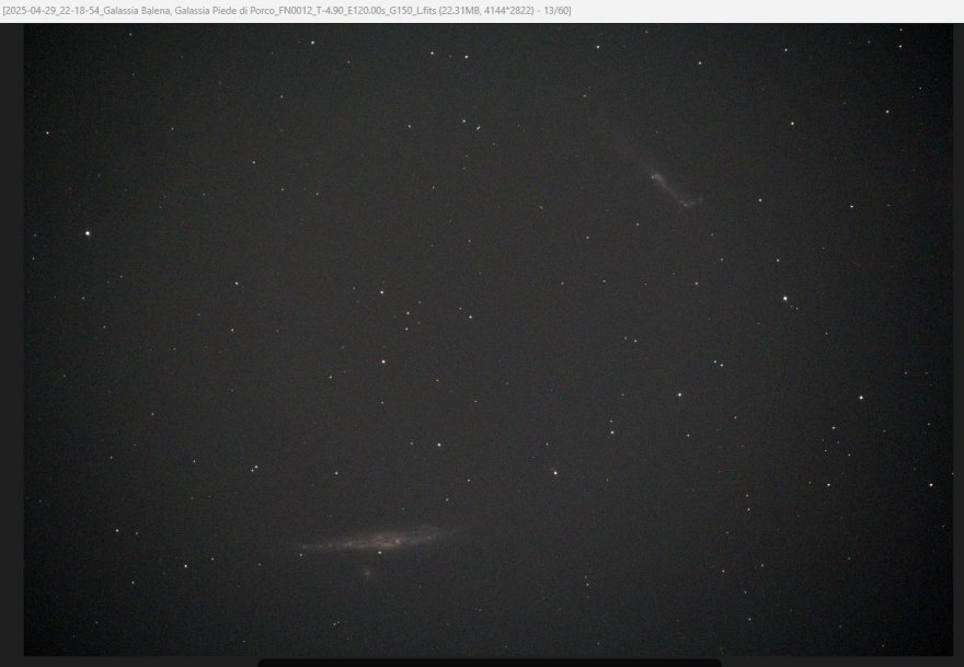

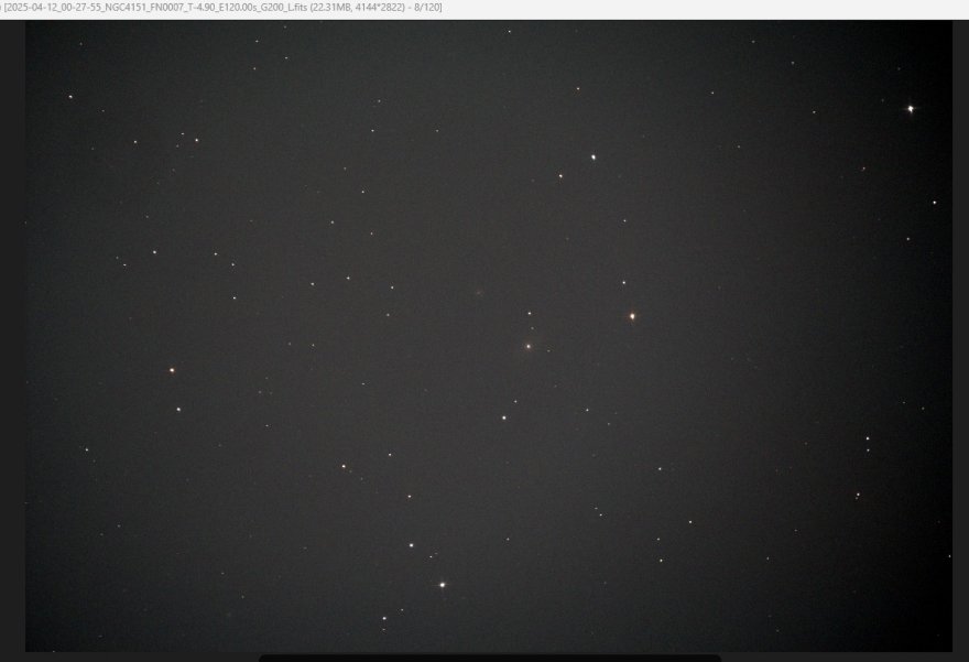

Queste un paio di immagini sorgenti, prima e dopo la collimazione elettronica di ieri (Galassia Balene e Piedi di Porco)
Allegato 55097 Allegato 55098
A mio parere è ottimo. Le stelle sono molto più puntiformi.
