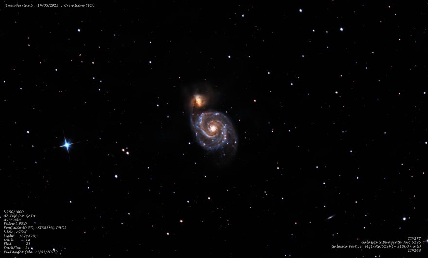

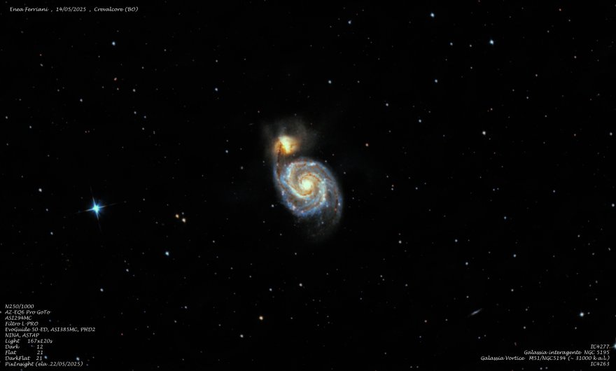

14/05/2025, M51 Galassia Vortice
M51 con il nuovo setup. Mi ha fatto un po' tribolare con i flat, infatti l'elaborazione mi ha costretto a rinunciare ad un po' di segnale.
Comunque nonostante la fatica direi che è venuta benino.
E' il secondo lavoro fatto dal mio ultimando osservatorio privato.
Sembra andare tutto bene, a parte i flat appunto.
C'è qualcosa che nelle stelle, forse un po' mosse. c'è stato un discreto crop da fare. Devo verificare la guida, così mi hanno detto. Forse non corregge bene.
Comunque, ditemi voi cosa ne pensate. Metto die immagini ottenute con gli stessi sorgenti.
Allegato 55162 Allegato 55163

Ciao Enea, la seconda ripresa mi sembra quella meglio elaborata e con più segnale ma con oltre 5 ore di ripresa dovresti avere molto più segnale da tirare fuori. I dettagli sono leggermente sfocati. Forse la messa a fuoco non era al meglio o è cambiata durante la ripresa. Oppure non hai avuto una guida eccellente, ma qui lo capisci dai dati che ti fornisce NINA o PHD2. La forma delle stelle può dipendere da questo o da una collimazione da rivedere, hai fatto uno star test prima di iniziare?
In ogni caso ti sei scelto un newton non facile da gestire, con un peso rilevante e potenziali flessioni del tubo.
Sbaglio ho avevi anche in newton 150? Se così lo proverei sulla tua EQ6.
