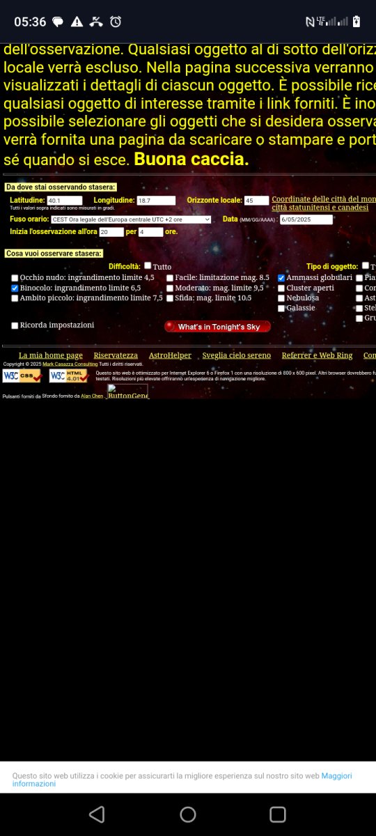

Per aiutarti a usare il sito, ho inserito le mie impostazioni di posizione, longitudine e latitudine, ora legale per l'Europa centrale UTC +2, ho impostato la magnitudine limite Mag. 6.5 e per gli oggetti solo gli ammassi globulari, nota che, M13 è già in lista..
Le impostazioni
Allegato 55216

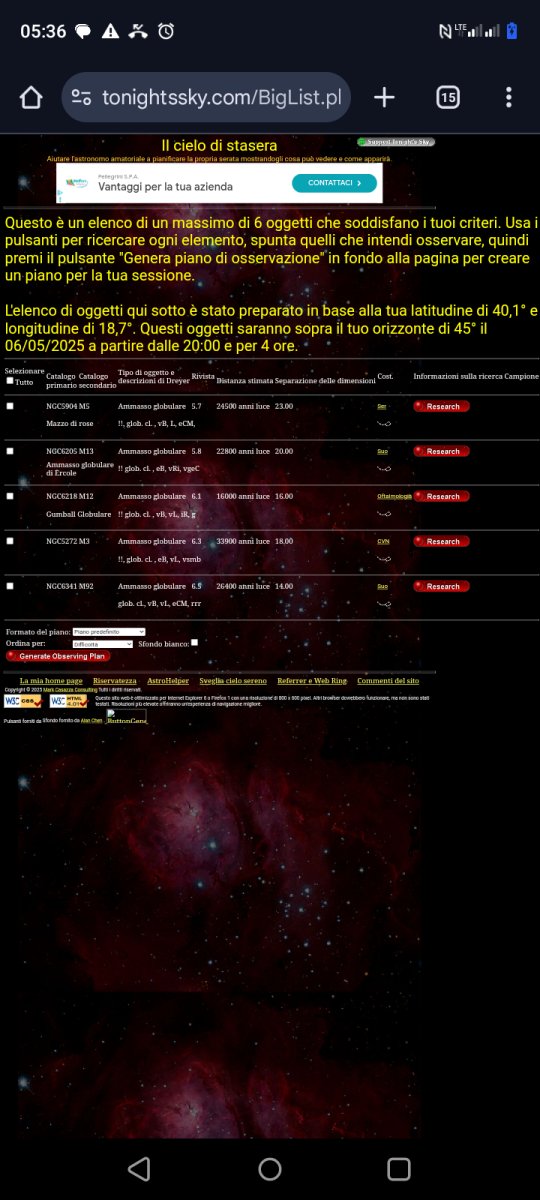

La lista
Allegato 55217

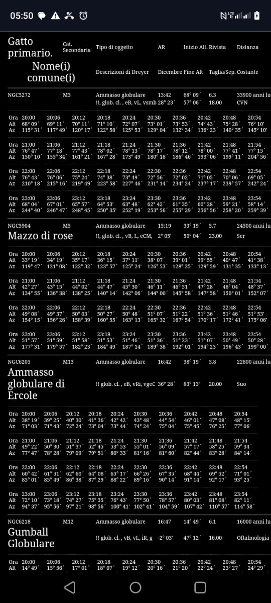

Gli orari di migliore osservazione
Allegato 55218

Tieni presente che, nelle mie impostazioni per farti avere M13 subito in lista dove è "orizzonte locale" ho impostato il valore 45, sono 45º in alto dall'orizzonte, di conseguenza sono venuti in lista gli oggetti sopra al valore impostato.. tu devi valutare in base al tuo sito di osservazione quanti gradi puoi avere di visibilità sopra il tuo orizzonte, se hai davanti a te montagne, palazzi ecc.. valuta da dove puoi partire a osservare in Alt (altezza) perché se hai un valore 0º ti viene fuori una lista con gli oggetti coperti che non puoi vedere, comunque è sempre meglio osservare quando gli oggetti sono alla massima elevazione, quindi nella lista dei tempi che vedi in Alt/Az nel valore più alto in altezza.. sempre se gli orari coincidono con la tua presenza, altrimenti come puoi fare ..
