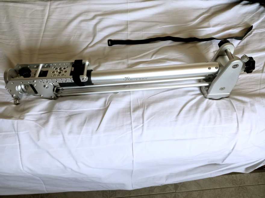

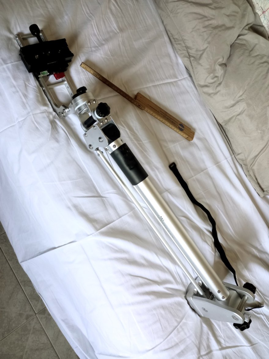

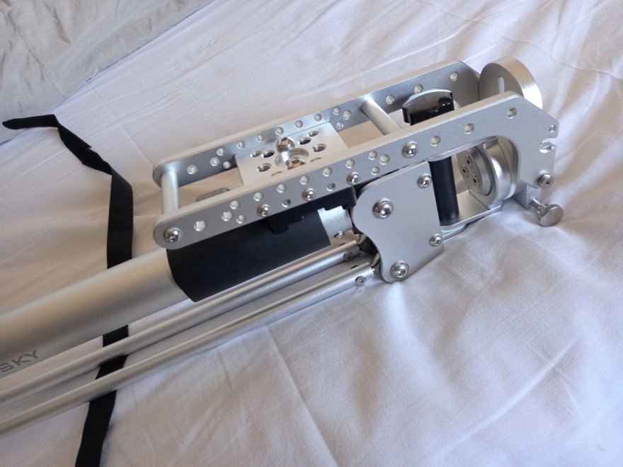

Come si vede da "chiusa" non occupa molto spazio, una 70ina di cm in tutto, il peso è di circa 5 kg, insomma non occupa più di un normale treppiede, infatti trova comodamente posto un una delle borse Artesky (nella fattispecie quella da 75 x 16 x 16 cm).

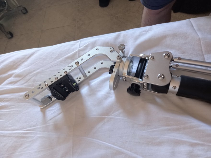

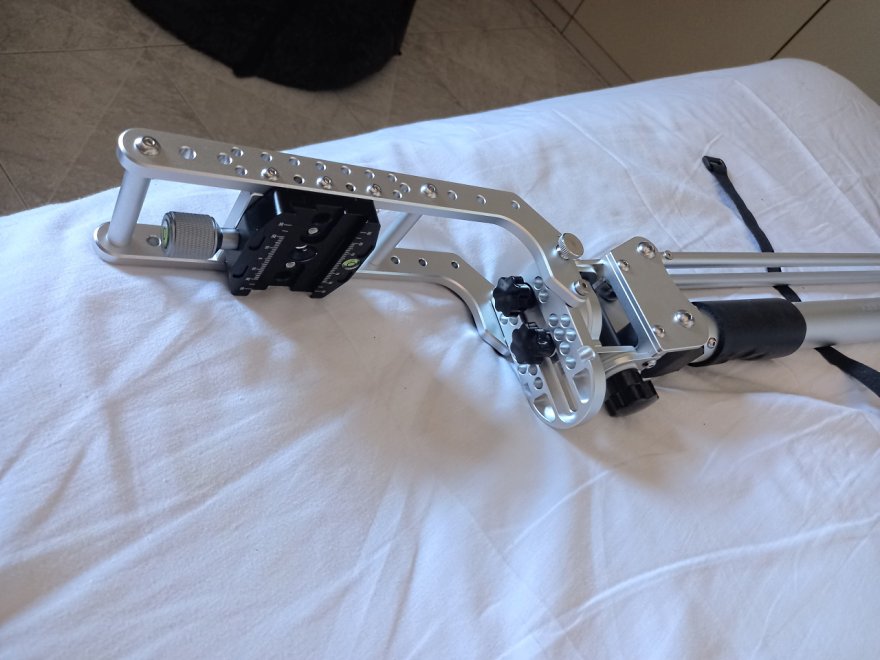

Inizio subito con due difettucci, la testa (a differenza della "V1") è "ribaltabile", cosa utile, ma quando ci si monta il morsetto, il ribaltamento completo non è più possibile causa del suo ingombro, poco male si toglie (ci sono due manopole che servono anche a regolare l'altezza per il bilanciamento sull'asse Z) si gira e si rimette in tal modo si può di nuovo "chiudere" (aspettiamo la recensione di Piergiovanni, che sicuramente ci fara vedere nel video il meccanismo di ribaltamento della testa); il secondo difettuccio è che non sono più previste le "maniglie" (secondo me utili), in compenso nella piasta inferiore (dove vi sono i vari fori passanti e filettati per collegare il morsetto), c'è un foro filettato da 3/8" (il fotografico "grosso") dove si può tranquillamente avvitare un "manico" per il pilotaggio (io ho usato quello fatto da me per la mia parallelogramma autocostruita).
Allegato 55291 Allegato 55292 Allegato 55293
Rispetto alla prima versione oltre alla testa ribaltabile e regolabile sull'asse Z tramite asola con manopole (la V1 aveva una serie di fori passanti), la miglioria maggiormente visibile è la struttura, questa ha un braccio principale (la parte "resistente") di 40 mm di diametro dove trova posto la barra porta-pesi telescopica da 20 mm di diametro e inferiormente due braccetti da 12 mm di diametro come semplici guide (la V1 aveva due profilati di alluminio scanalati del tipo di quelli "componibili").
I collegamenti con la testa non sono più costituite da piattine piegate e forate, ma da sezioni sagomate ed avvitate tra loro (la sensazione di maggior solidità è palese).
I giunti di rotazione sono pastosi e le frizioni di altezza e della testa ben regolabili da una e una sola manopola (la V1 ne ha ben quattro sui bracci e nessuna sul giunto della testa), il perno di rotazione in azimut non ha regolazioni (cosa che considero superflua, quando il tutto è ben bilanciato).

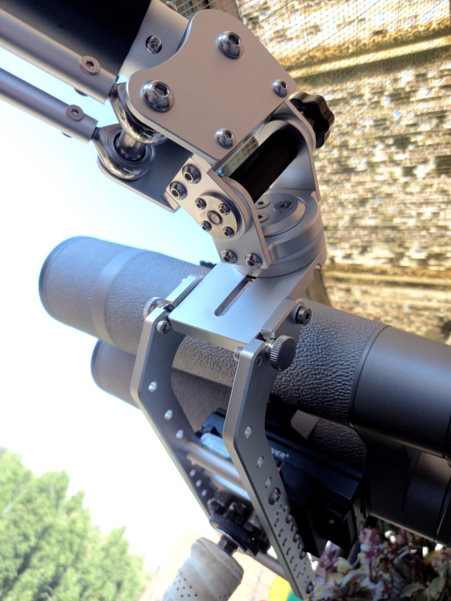

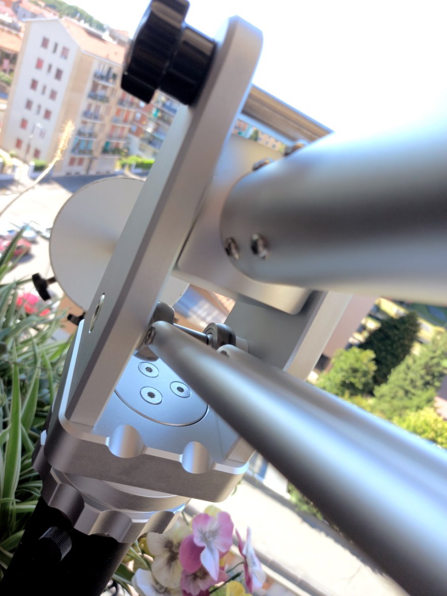

Due dettagli dei giunti
Allegato 55295 Allegato 55296

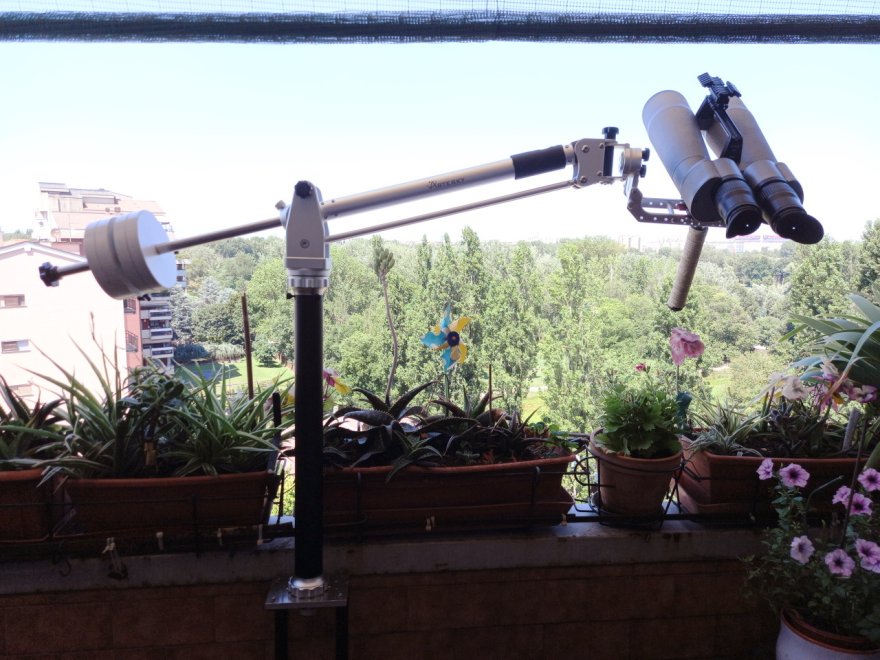

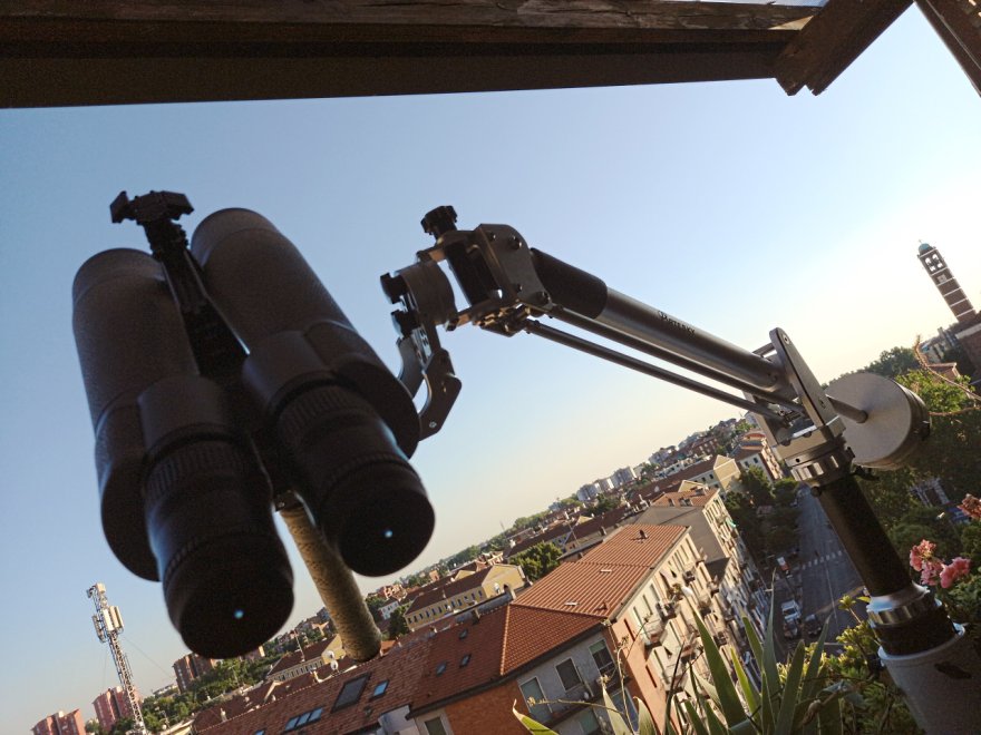

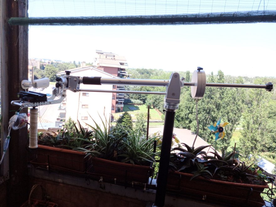

Ovviamente la prova di carico l'ho fatta mettendo il mio peso massimo, il "Doc", lo regge senza problemi e regolando le frizioni (le due manopole di prima) si ha una ottima dolcezza dei movimenti, con il classico colpo al binocolo le vibrazioni si assestano i circa tre secondi, ma in panning (e quindi pilotato tenendo il manico) le vibrazioni sono al minimo (si hanno sostanzialmente due punti di "appoggio") e seguire i velivoli non è mai stato così semplice.
Ho solo due termini di paragone per valutarne la solidità, la mia "P-gram" autocostruita (portata max, ma proprio max 4 kg) e una Orion Monster con sù un APM MS 34x100 ED e questa Artesky è decisamente più solida.
Allegato 55297 Allegato 55298
Però ho trovato un terzo diffettuccio; come vedete dalle due immagini qui sopra, ho dovuto usare ben due pesi da 5 kg (quelli della mia EQ5), ok con barra estesa di soli 32 cm, questo perché la barra porta-pesi è più corta rispetto la "V1", siamo a 41 cm per la "V2" rispetto a una 50ina di cm abbondanti della "V1", facendo due calcoli con 50 cm di barra, probabilmente un solo peso da 5 kg sarebbe stato sufficiente a bilanciare il "Doc".
E' cosa che deve valutare chi ha intenzione di prendere questa montatura, considerando che il "Doc" pesa 5 kg e ci vogliono 10 kg a 32 cm dal fulcro di rotazione, posso presumere che con la barra completamente estratta (41 cm) si arrivi a un bilanciamento di max 6,4 kg quindi per arrivare a bilanciare i 7 kg nominali di portata, serviranno più di 10 kg di contrappesi.

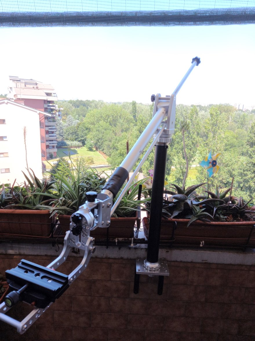

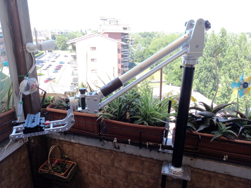

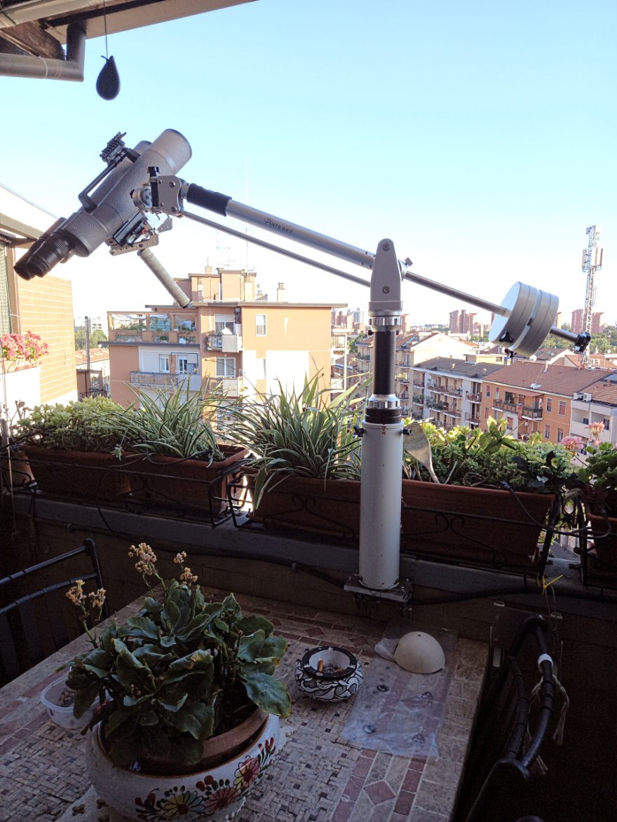

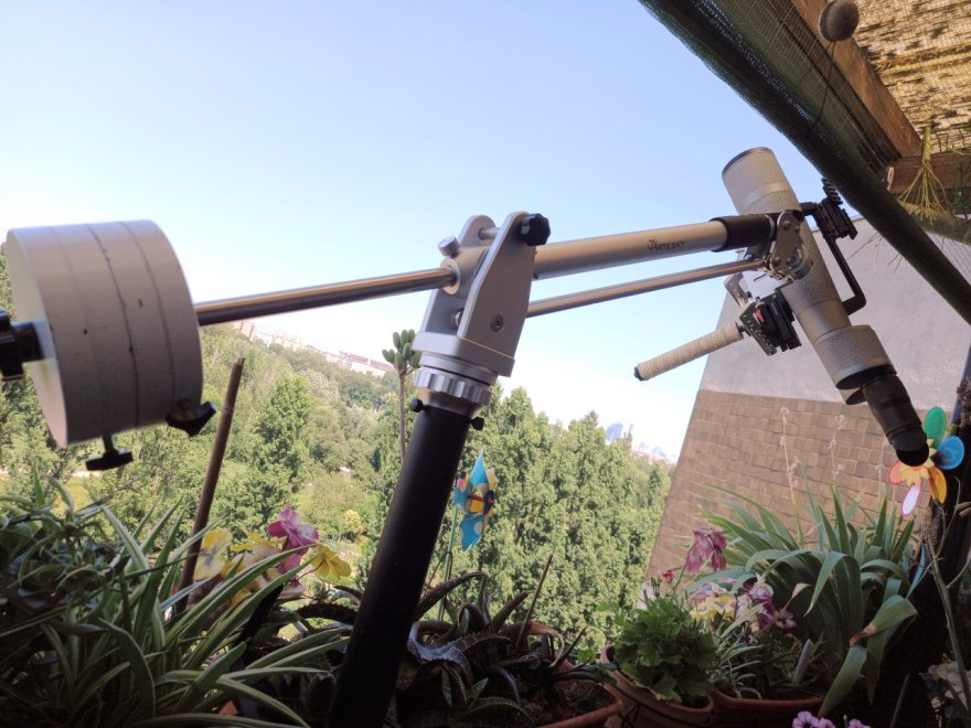

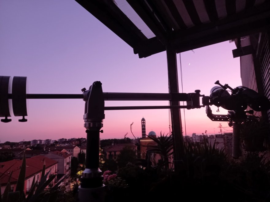

Ieri (tanto per provare) ho installato il fatt'apposta sulla mezza-colonna della postazione sud, per osservare la Luna e qualche ammasso aperto (in pratica non ha mai fatto realmente buio ed erano gli unici oggetti papabili).
Allegato 55303 Allegato 55304 Allegato 55306
Come detto va bene, ma con la forcella invertita su manfrotto 161 va bene lo stesso, idem con la TC131 (cremagliera con clamp da tavolo) + la 502 ma con ingombro moooolto inferiori, ok, tolto lo sfizio, mi sono messo a studiare una soluzione per il "blocco" del braccio durante il monta/smonta, ma non ho ancora trovato nulla di più soddisfacente di quanto descritto nel post precedente, in compenso ho eliminato il primo difettuccio (onestamente provocato da me), quello relativo al ribaltamento della testa per permettere la chiusura e il ricovero della montatura.

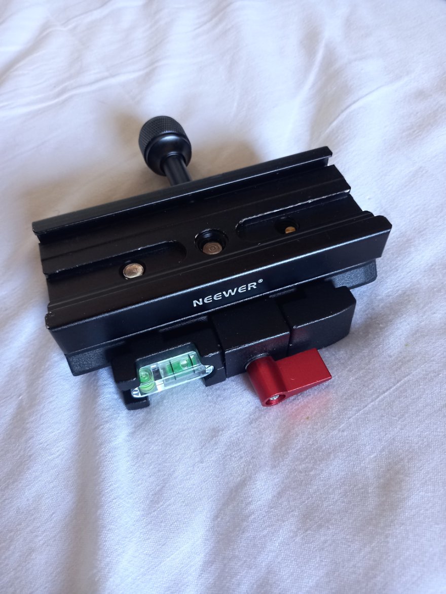

Visto che ormai utilizzo stabilmente morsetti e slitte arcaswiss, l'avevo aggiunta anche alla "P-gram" (come la chiamano gli ammerecani), con risultato di avere un accrocchio non indifferente.
Allegato 55307

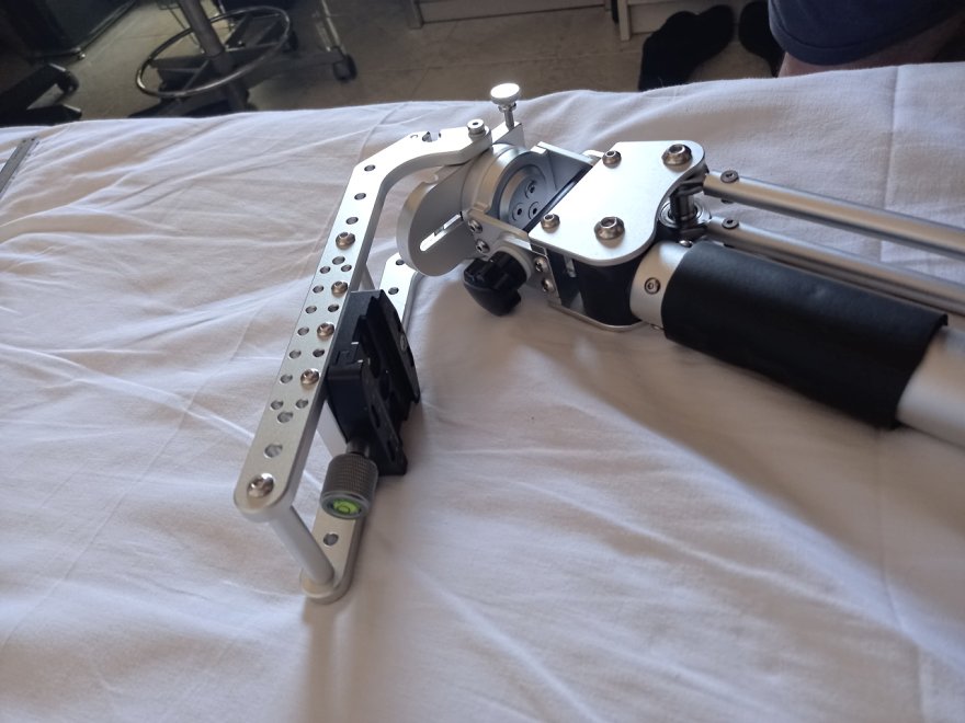

Il suo ingombro non mi permetteva di "ribaltare" la testa, ho quindi pensato di collegare direttamente il morsetto arcaswiss da solo (la piastra non manca di fori sia passanti che filettati) et voilà, il tutto è sufficientemente compatto da permettermi di chiudere il tutto.
Questa la sequenza del ribaltamento della testa.
Allegato 55308 Allegato 55309 Allegato 55310 Allegato 55311
Ora devo trovare una soluzione "bella" per il blocco del braccio (cosa che consiglio ad Artesky di far implementare nella futura V3, perché caratteristica importante per la sicurezza della strumentazione).

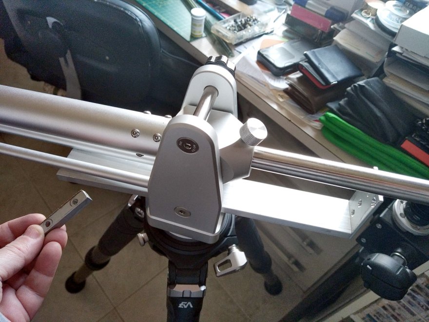

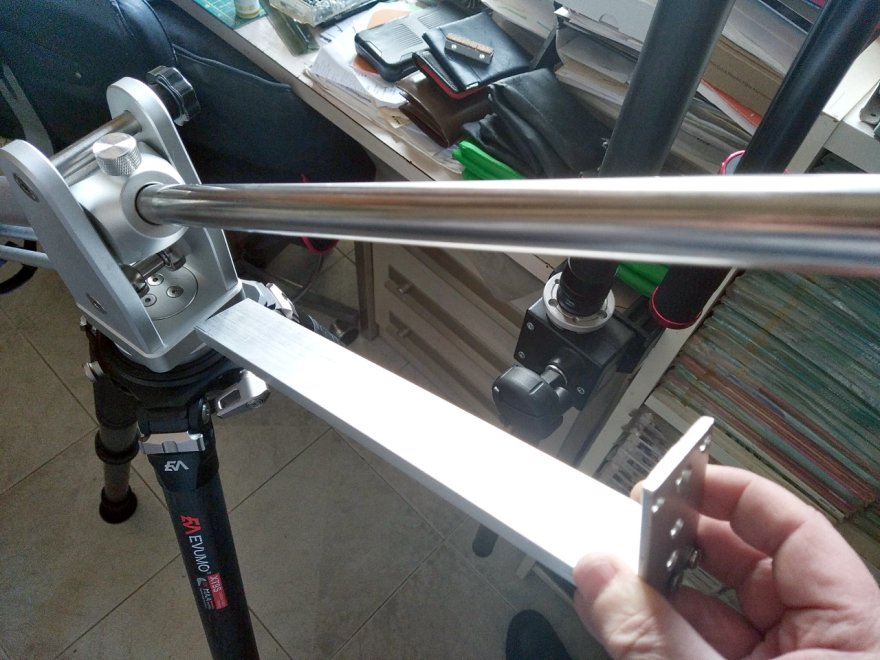

Come scrissi precedentemente, il maggior difetto di questa montatura è la mancanza di un blocco del braccio, cosa necessaria quando si montano i pesi e soprattutto lo strumento.

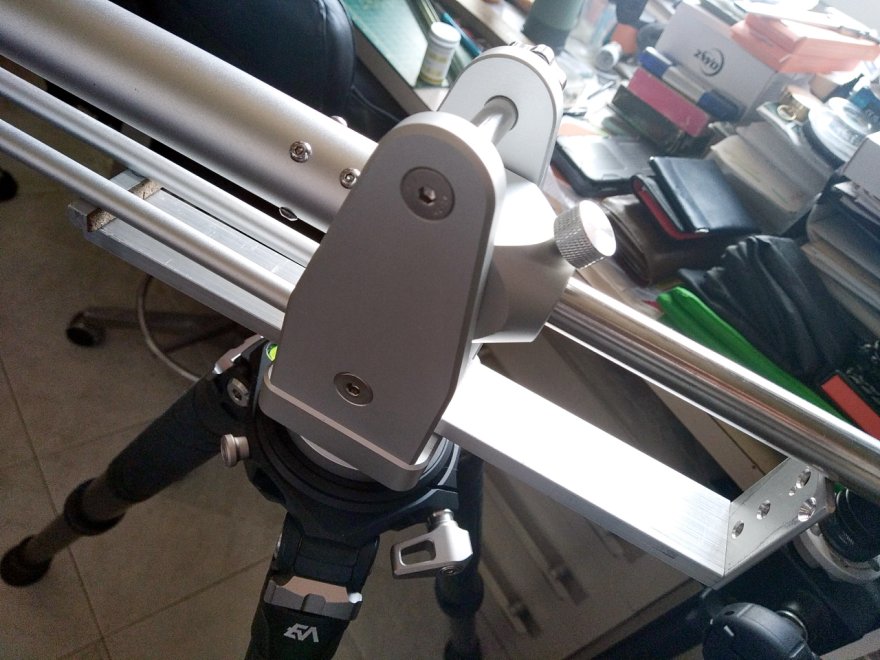

Io (come sempre con quello che mi son trovato nei cassetti) mi sono fatto un aggeggio utile allo scopo, sostanzialmente una barra metallica ad "L" a cui (dopo il posizionamento sulla P-gram) ho aggiuno uno spessorino da 1 cm. Come sempre qualche immagine vale più di 1000 parole.
Allegato 55802 Allegato 55803 Allegato 55804
Per chi pensa di prendere una di queste montature, farsi l'aggeggio è facilissimo, io nel cassetto avevo una barra da 10 mm di spessore, ma va benissimo anche una di soli 2 o 3 mm di spessore, similmente a quelle barre piatte che si mettono come "pesi" alla base delle tende, cose tipo queste https://www.amazon.it/QUARKZMAN-Allu...8&sr=8-36&th=1 (sono le prime che mi sono uscite dalla ricerca), poi basta piegarla a "L" col lato corto di circa 60 mm e procurarsi uno spessore qualsiasi (metallo, legno , plastica dura, ecc) del giusto spessore (con una barra da 2 mm penso bastino 15/17 mm di spessore), fatto ciò il tutto rimane "bloccato", potendo posizionare pesi e strumento in tutta sicurezza senza temere improvvisi ribaltamenti del braccio.
