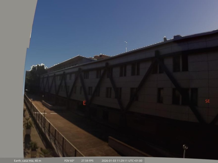

1) farsi con la app di google un panorama se si sta usando il cellofono o con un software per panorami, se si è fatti un giro d'orizzonte con reflex/mirrorless/bridge/compatta (io uso ancora il vecchio ICE di microsoft che va ancora benissmo), consiglio di usare la proiezione sferica;
2) per preparare l'immagine di base, createne una nuova in rapporto 2:1 (con il lato lungo con lo stesso n° di pixel dell'immagine del panorama), la metà superiore deve essere selezionata e poi cancellata col tasto "CANC", la metà sotto fatela del colore che più preferite (potete farla nera, o del colore preminente della parte basse dell'immagine del panorama, tipo verde per l'erba, ma è una finezza, vedete voi), poi aprite un nuovo livello nell'immagine dove andrete ad incollare il panorama;
3) se l'immagine non viene sfornata già in rapporto 2:1 (in quel caso il secondo punto è superfluo), con un Paint, Photoshop, Gimp et simila, copiatela e attaccatela su una immagine che abbia tale rapporto (ad esempio se l'immagine originale è 8000x1322 px copiatela e incollatela su una di 8000x4000 px) avendo cura che la linea dell'orizzonte sia più o meno a metà immagine;
4) con la funzione "bacchetta magica" (funzione comune ad ogni SW di fotoritocco) cliccate sul cielo (regolate la sensibilità fin quando viene selezionato solo il cielo e non altro) e schiacciate "CANC" per eliminare la parte selezionata;
5) se i contrasti sono elevati e le tonalità diverse, probabilmente non riuscite a selezionare tutto il cielo in una sola volta, quindi dovete rifare l'operazione sulle parti non cancellate fino ad eliminare tutto il cielo. Vi comparirà uno sfondo a quadretti bianchi e grigi, quella è la parte "trasparente" dove il planetario proietterà il cielo, all'occorrenza (lavorando con le maschere o semplicemente con lo strumento "gomma per cancellare") rifinite quello che "bacchetta magica" non è riuscito a fare;
6) unite i livelli (c'è una funzione apposita) in modo che diventi una immagne monolivello e salvatela in formato PNG (formato che mantiene le "trasparenze") e in ultimo (come consigliato sul forum di stellarium ridimensionatela in modo che sia un multiplo di 2 (es. 8192x4096, 4096x2048, ecc), dicono che in questo modo openGL le gestisce meglio (io mi fido e l'ho fatto);
7) nominate l'immagine senza spazi (es. Vergate_sul_Membro) e mettetela in una cartella che abbia lo stesso identico nome (carattere per carattere);

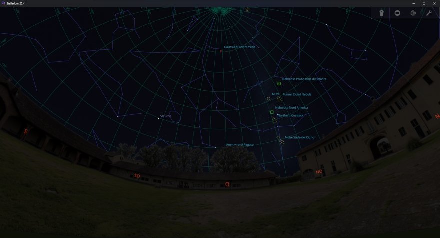

10) prendere la cartella cosi fatta e metterla nella cartella "landscapes" che trovate nel programma stellarium (solito CTRL-X e CTRL-V), poi appicciate stellarium e caricate il panorama.
