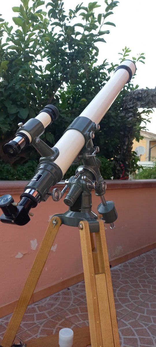

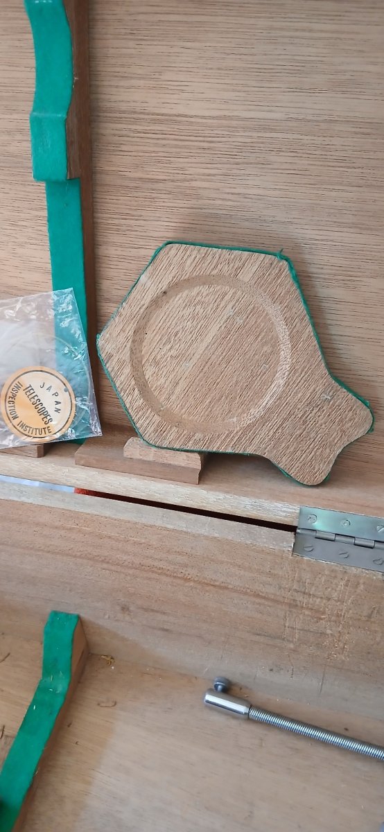

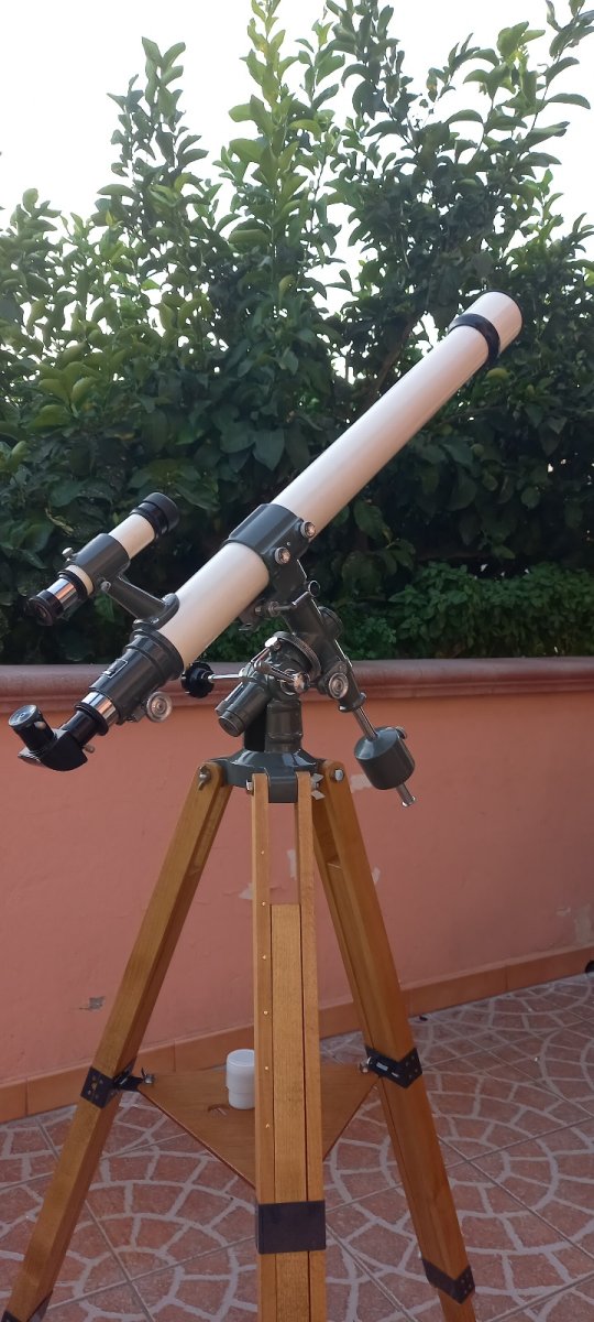

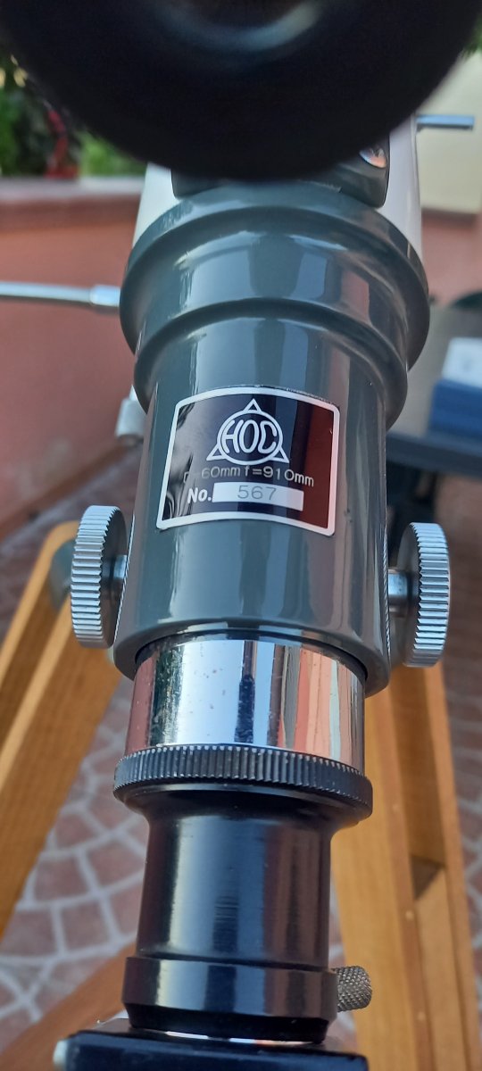

Ebbene si , mi piacciono i sessantini , ho comprato questo per pochi euro , si tratta di un 60 f900 costruito da Hino Optical Company , mi è arrivato nella sua bella scatola di legno con tutti i suoi accessori , gli unici lavori che ho dovuto fare per rimetterlo in piedi , sono stati una bella sgrassata e lucidata generale , il tubo da bianco era diventato marrone , fortuna che le ottiche erano state riposte in sacchetti di plastica e quindi i vetri sono rimasti puliti , altro lavoro che ho fatto è stato rifare le gambe del cavalletto , le vecchie erano tutte curvate e malconce , questo telescopio si presta bene ad accogliere oculari da 31,8 in quanto ha un tubo di messa a fuoco stile vixen con filetto metrico da 36x1 , ho quindi costruito un adattatore per poter montare gli oculari da 31,8 , mi sono documentato su questo telescopio leggendo discussioni su Cloudy Nights e sembra che sia stato costruito tra la fine degli anni 50 e i primi degli anni 60 , il produttore H.O.C sembra essere uno dei migliori dell'epoca .
Ieri sera l'ho usato per la prima volta , mi sono divertito ad osservare la Luna avendo anche un Towa 60 f900 lì ho confrontati tra loro , è stato difficile trovare un vincitore tutti e due si sono comportati bene anche con un ortho da 4 mm la visione era nitida , mi è sembrato che il nuovo arrivato fosse un filino più luminoso .
Quindi non ho potuto resistere questa mattina mi sono svegliato alle 3 e 30 il telescopio lo avevo lasciato già in posizione Saturno si trovava a est del meridiano di circa un ora , ho iniziato con un oculare da 26 per contrarlo e pian pian sono arrivato ad usare un 6mm per 150 ingrandimenti , Saturno si presentava in forma smagliante , i bordi del Pianeta erano netti , si notata il nero tra gli anelli e il Pianeta si notava anche sotto forma di una riga più scura la zona sul globo dove veniva attraversata dagli anelli , era perfettamente visibile Titano e in distolta Rea , ho controllata la loro posizione e la loro magnitudine , ed era di 8,9 per Titano e 9,8 per Rea , ho provato ad usare anche un oculare da 5 mm 180x , l'immagine reggeva ma si faceva un pò troppo scura , un occhio a l'orologio ed erano già le 4 e 30 , quindi ho mollato tutto e sono tornatAllegato 55373o un pò a riposare , tutto sommato è stata una bella osservazione .
Allegato 55370Allegato 55371Allegato 55372

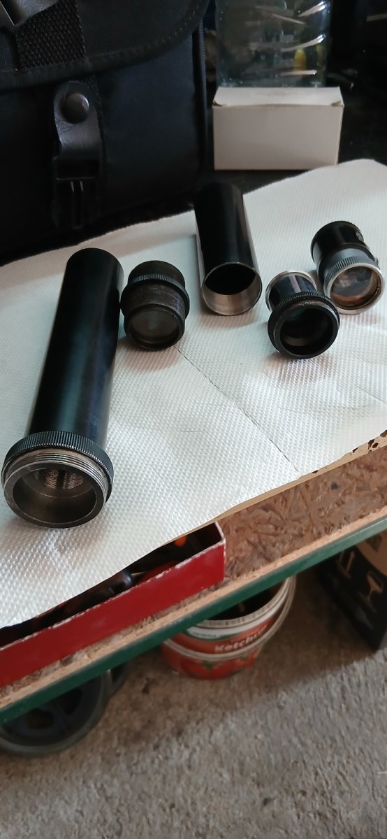

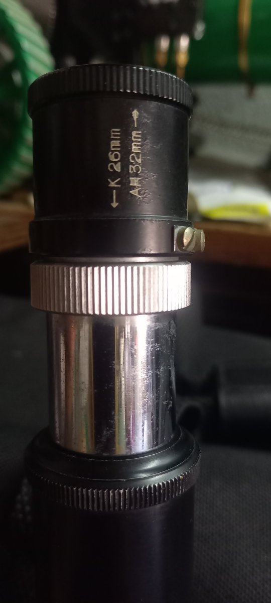

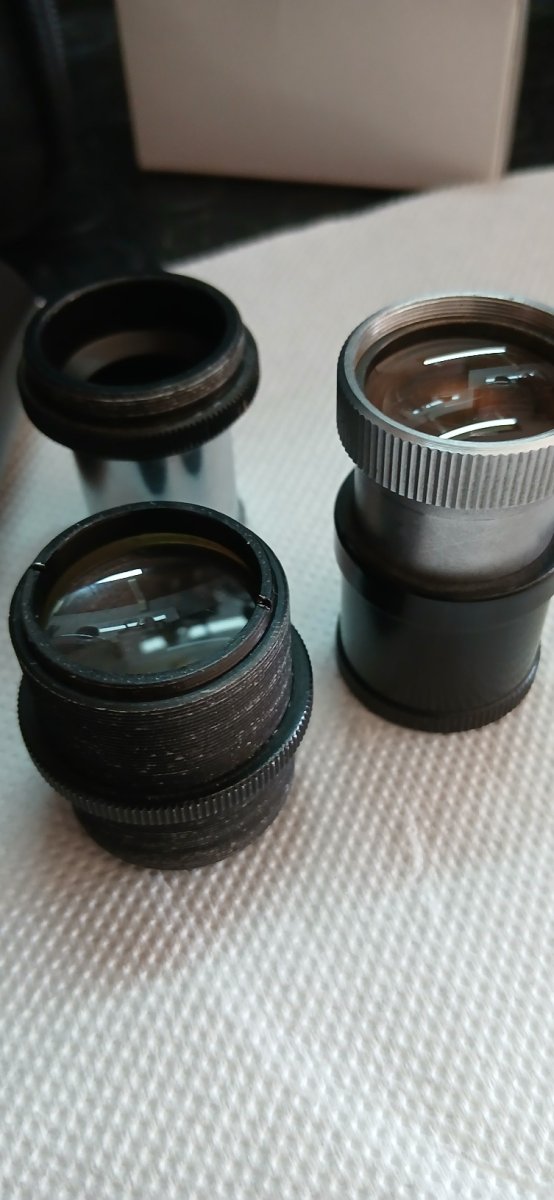

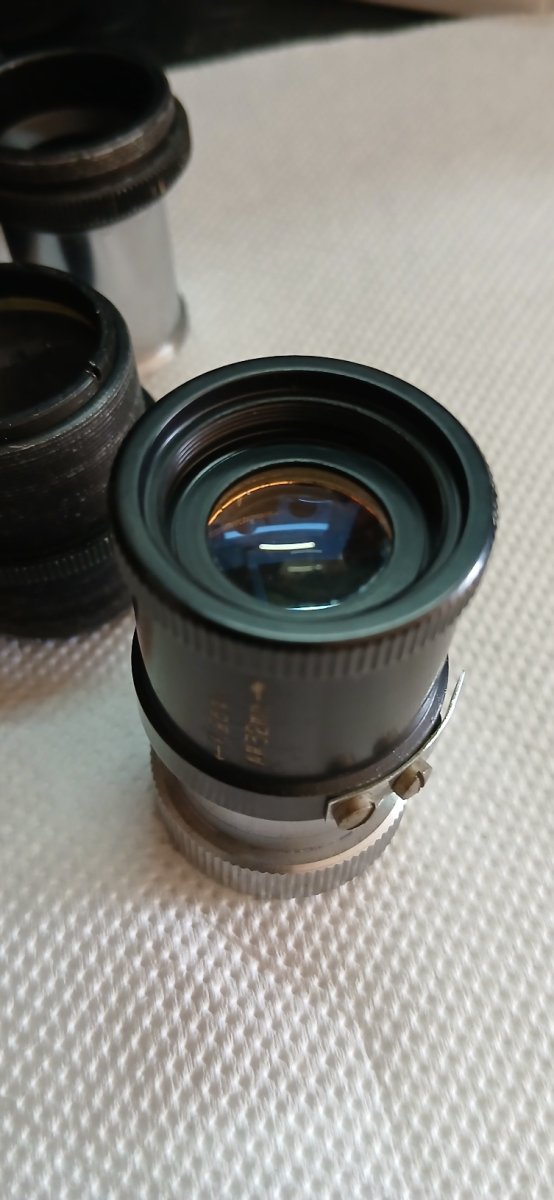

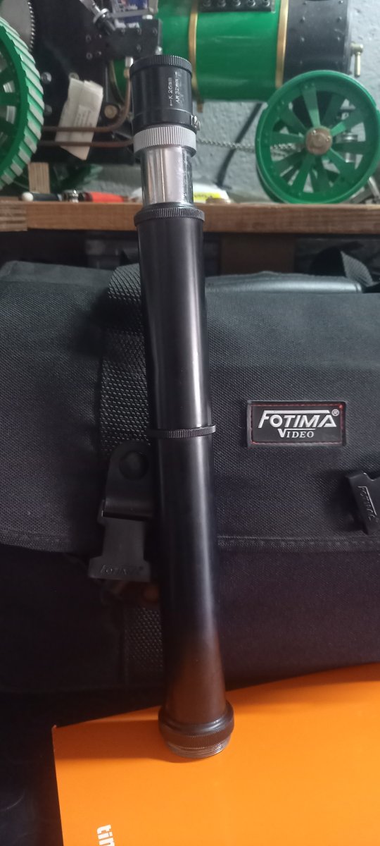

Qualcuno sa di cosa si tratta , era nella scatola con il telescopio la parte superiore sembra un oculare che si può abbassare e alzare , a metà di questo tubo svitandolo ci sono altre due lente , mentre la parte posteriore ha un filetto da 36x1 che si avvita al focheggiatore , le lenti di questo accessorio sono molto sporche è rimasto per anni senza tappi nella scatola.Allegato 55375Allegato 55376
Re: Il mio "nuovo" vecchio telescopio
Pare sia una lente di Barlow con porta oculari da 26mm, dovrebbe servire per usare il telescopio senza diagonale, un mio vecchio 50/360 per usare la lente di Barlow bisognava togliere il diagonale e montare una cosa simile a canna che rilasciava 3x..
