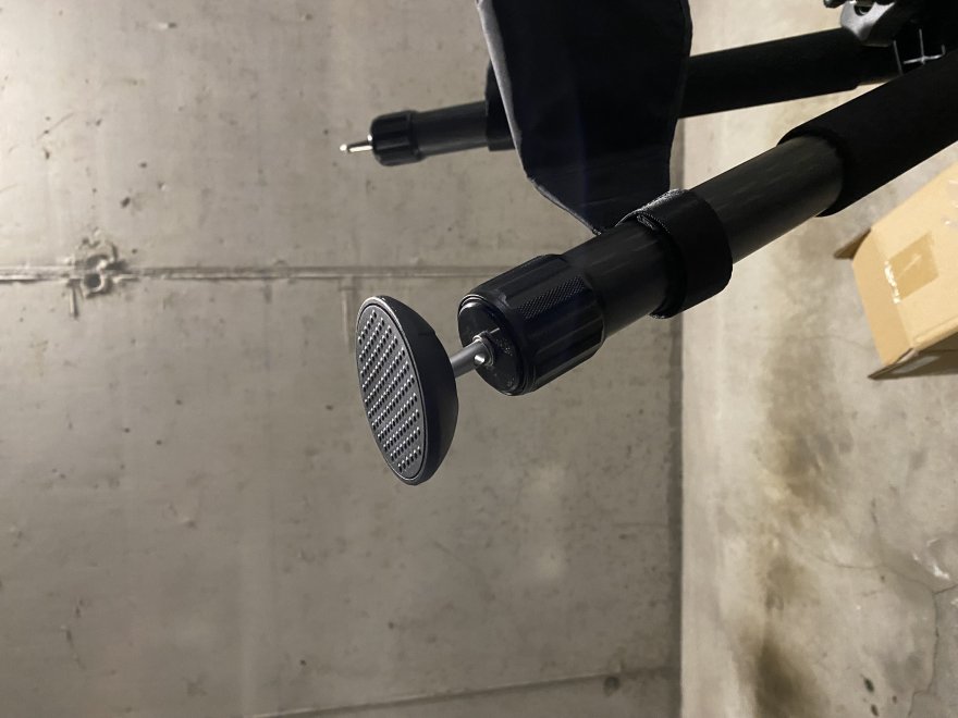

I piedini di serie hanno il gommino che si deforma e in foto non è una bella cosa
Se si rimuovono i gommini restano delle punte che non mi sembrano un gran che
Le ho sostituite con piedini snodabili con filetto 3/8” trovati su AliExpress Allegato 55420

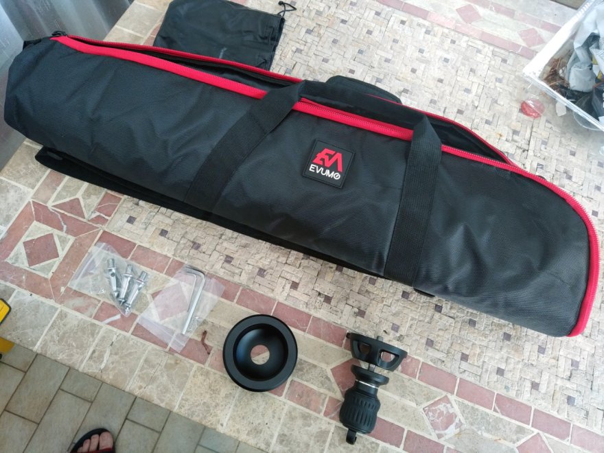

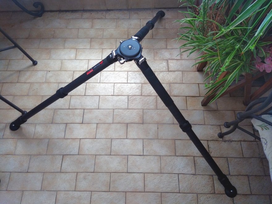

Tornato dalle ferie, oggi mi son fatto un giro per i vari negozi di materiale fotografico di Milano ed hinterland, più per toccare con mano che per comprare, ma ho trovato l'occasione in un negozio di Milano, un conto vendita (un usato) a un ottimo prezzo (anche rispetto ai prezzi di aliexpress), è praticamente intonso (il tizio ho lo ha usato pochissimo o lo ha trattato benissimo), l'ho maneggiato è oggettivamente mi sembra abbastanza solido per le mie necessità.
Si tratta di un "cinese" (anche perché i soliti blasonati, costavano un'accidente anche da usati), brand Evumo, modello XT9S.
Allegato 55471

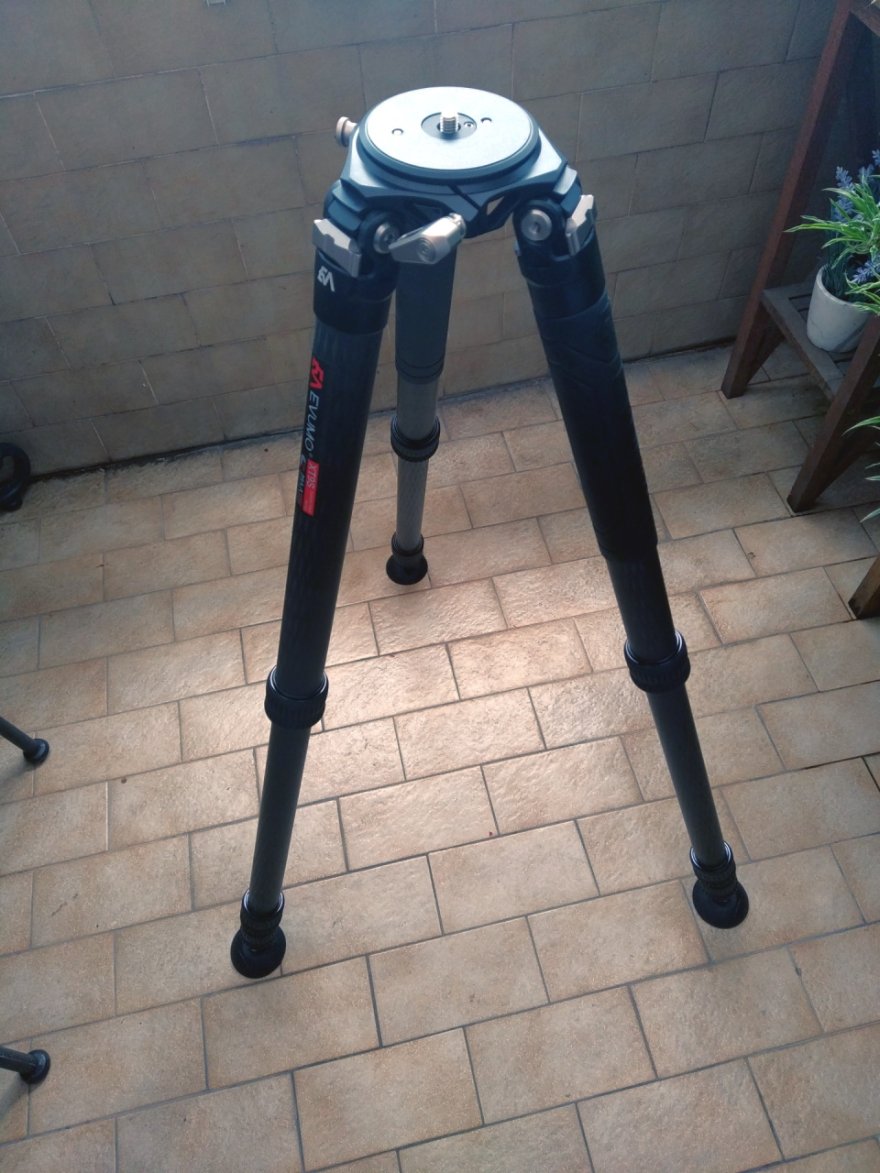

A corredo c'é la sua piastra piana, la borsa i puntali metallici di ricambio, ha l'innesto a culla da 75 mm, la relativa mezza-sfera e i piedini basculanti.
Allegato 55472

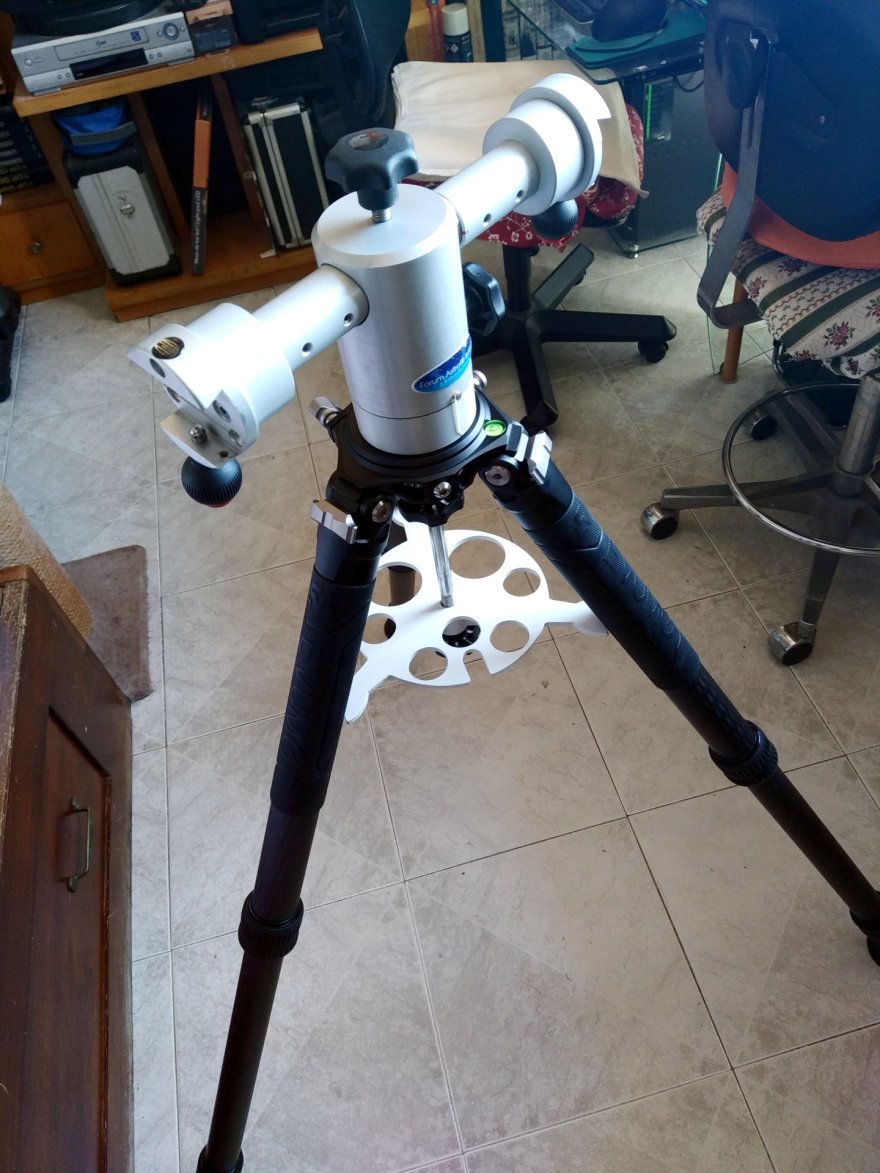

Oltre alla piastra piana, trovo utile la culla per la mezza-sfera (che ha sotto il "buco") visto che tramite questa posso alloggiare sia la EQ5 che la Giro3, con il normale attacco M10 e anche col distanziatore a corredo del treppiede in acciaio della EQ5 per irrigidire il tutto, anche considerato che la userò con le gambe aperte a 50° (2° dei 3 step angolari) per questione di stabilità, intendiamoci non porterà mai 40 kg dichiarati (almeno in ambito "astrofilesco"), ma se si estrae una sola delle tre sezioni, 15 kg in maniera solida li porta tutti senza problemi, il tutto in poco meno di 3 kg.
Allegato 55473

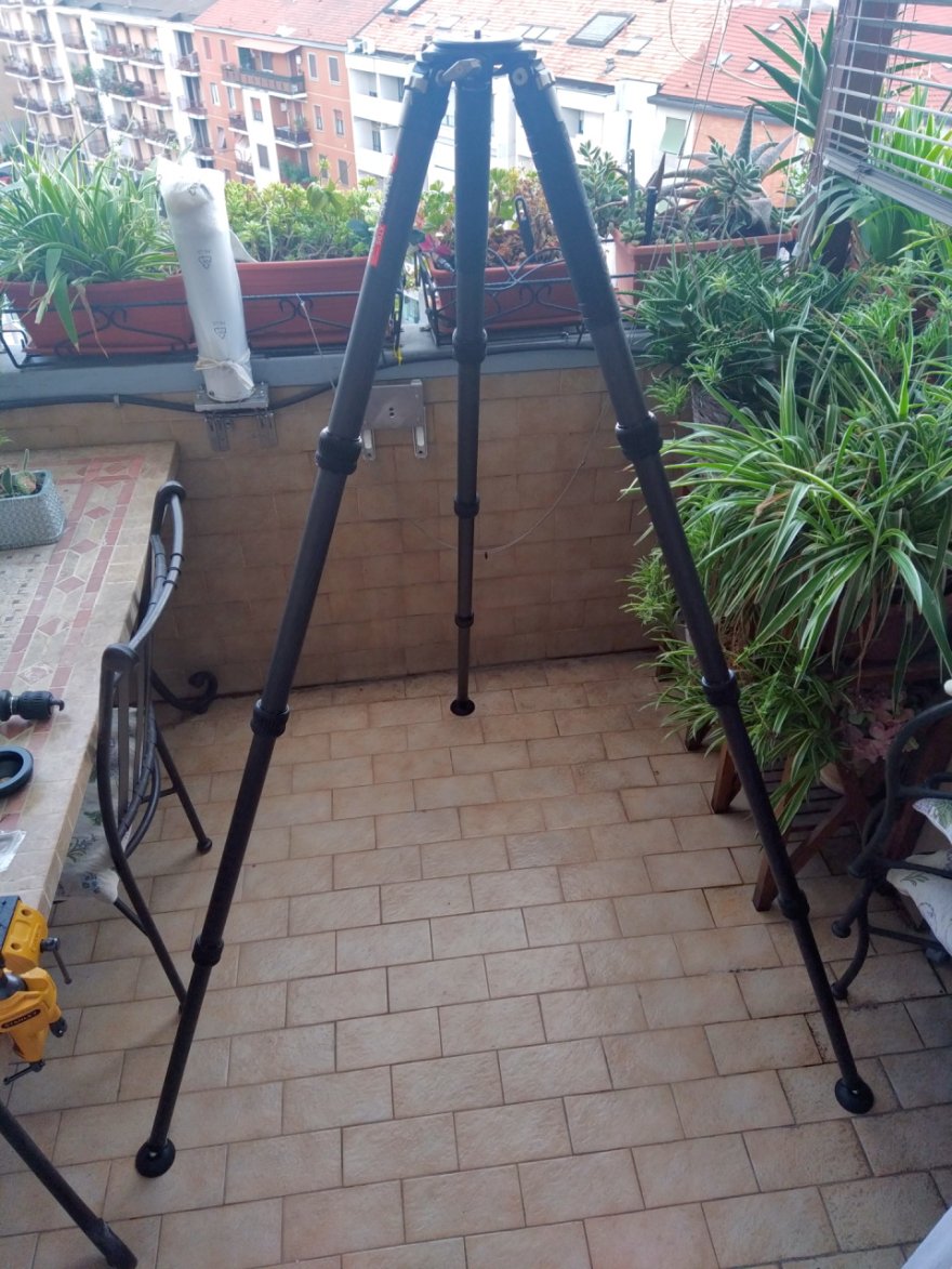

Poi all'occorrenza (per usi più "normali") estraendo tutte le sezioni e posizionando le gambe a 26° (1° dei 3 step angolari), in quel caso diventa oggettivamente alto, tra testa e strumento dovrebbe superare i 180 cm (la mia altezza occhi sta intorno ai 165 cm).
Allegato 55474

L’oggetto sembra molto solido
L’unico appunto è che non ho capito se c’è una piastra inferiore con il tirante per irrigidire le gambe e tutta la struttura
Re: Aiuto per scelta treppiede in carbonio
No, non c'è, io quando necessario userò il sistema del tubolare della mia EQ5.

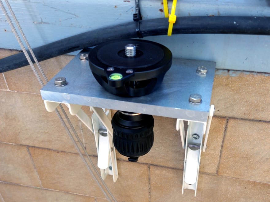

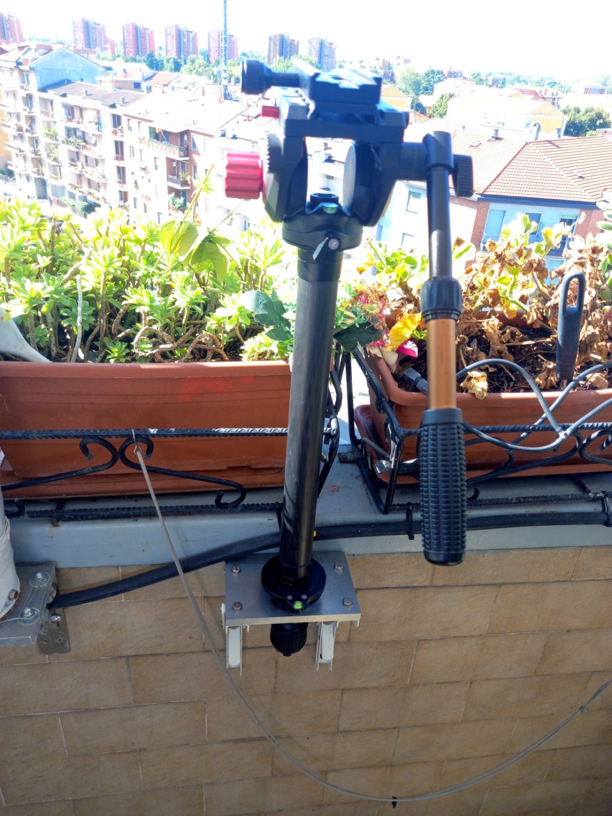

Trovato un impiego per la mezza-sfera. :biggrin:

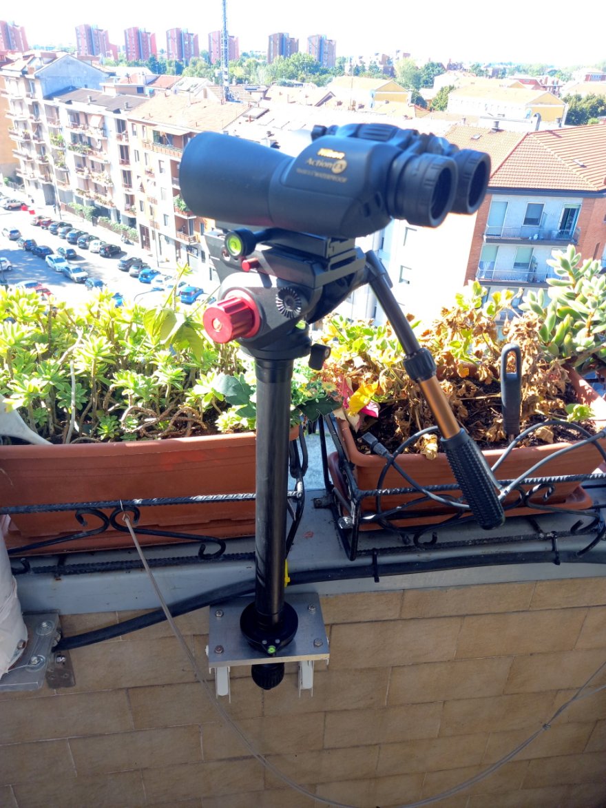

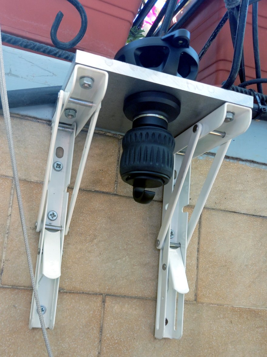

Le "mensole" che ho sul balcone sono state convenientemente forate per il passaggio di una vite M10, che ovviamente va più che bene anche per una 3/8" che ha un diametro molto simile (10 mm vs 9,52 mm), la mezza-sfera ha la base inferiore piatta, quindi posso innestarla sulla mensola senza problemi.
L'ho corredata di una di quelle colonnine cinesi in fibra di carbonio da 40 cm (ø 36 mm) e ci metterò sù la testa video ibis che avevo lì a fare nulla; come setup "istantaneo" per binocoli piccoli va più che bene l'altezza è perfetta per i miei occhi.
Allegato 55522 Allegato 55523 Allegato 55524
Quì è con l'action 16x50. Allegato 55525
