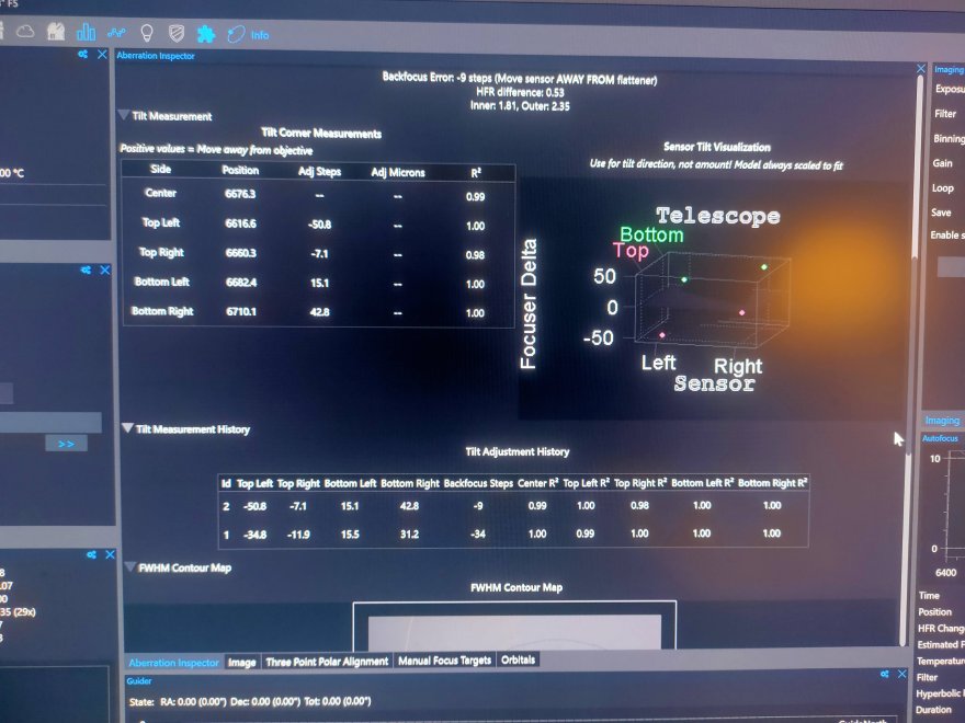

per chiarire meglio quanto e' brutta, basta guardare il report di NINA:
Allegato 55429

Hai provato a collimare il Newton con tutto montato?

La prima cosa che mi viene in testa è montare il foc originale del pds e vedere come si comporta.
