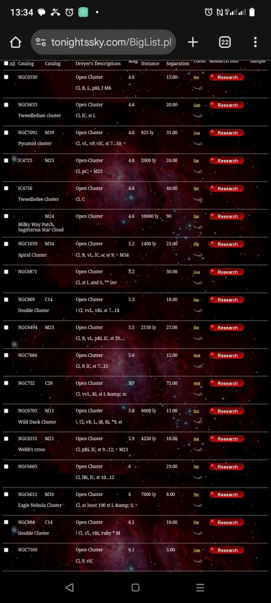

https://tonightssky.com/MainPage.php
Inserisci i parametri della tua posizione, longitudine e latitudine, (Europa centrale UTC+1/2), limite alt. orizzonte se hai ostacoli montagne palazzi ecc. Imposta la magnitudine degli oggetti Mag. 6.5 e la categoria dell'oggetto, Globular, Open Cluster ecc.. quando hai impostato tutto pulsante rosso e ti crea una lista di oggetti, con un app Stellarium e simili vedi dove sono, lo star hopping lo conosci..
Gli oculari sono sufficienti, parti a bassi ingrandimenti.con la ricerca e poi aumenti a piacere, comincia da oggetti che sono vicini a stelle di riferimento.. poi impara a valutare quanti gradi di campo ti copre il cercatore, ti prendi i dati delle distanze dall'app in alt/az dalla stella di riferimento e ti muovi di conseguenza con il cercatore sfruttando il campo, es: il campo del cercatore ti prende 4º sai che l'oggetto si trova a 5º ti devi spostare di due campi dalla stella e di seguito in altezza.
Re: Opinioni nuova ottica
Questa te l'ho fatta io per gli ammassi aperti partendo da 20º sull'orizzonte, adesso sono in Salento la tua posizione è un po' più in alto, così vedi come si presenta la lista, chiaro che se cambia il periodo cambiano anche alcuni oggetti visibili e non..
Allegato 55433
