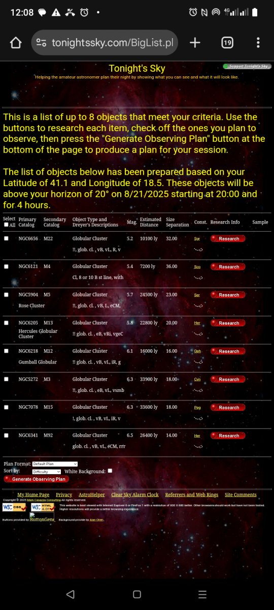

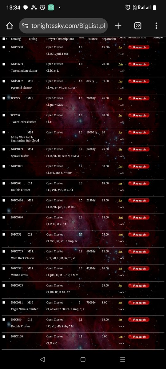

Procurati un oculare 6mm anche che costi poco, il Celestron Omni Plossl un esempio.. ti ho creato una lista di ammassi aperti e globulari più luminosi, fino a magnitudine apparente Mag. 6.5 potete provare sia al binocolo che al telescopio, studiati le posizioni su Stellarium e quando sei sul posto punta quelli più vicini a stelle di riferimento visibili a occhio nudo..
Allegato 55449
Allegato 55450
