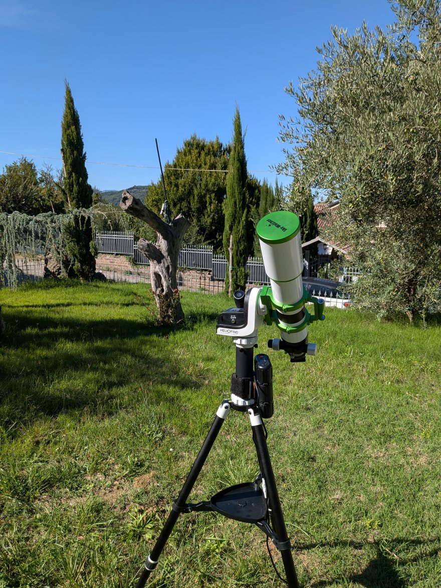

due foto dello strumento ce le potevi anche mettere... :razz:

ecco una foto dello strumento, oppure devo modificare il post originale e aggiungere foto di sole e strumento?
Allegato 55575
