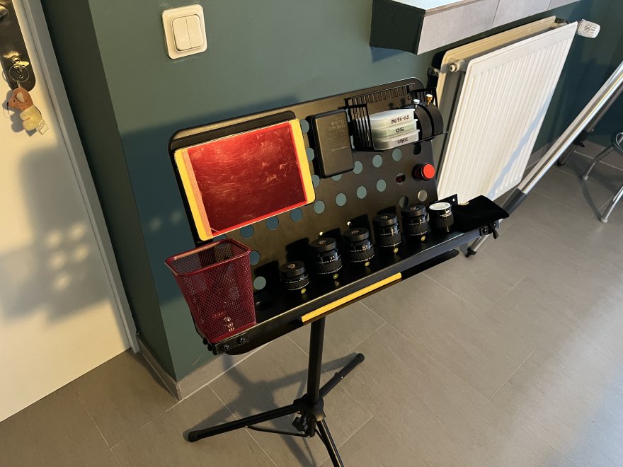

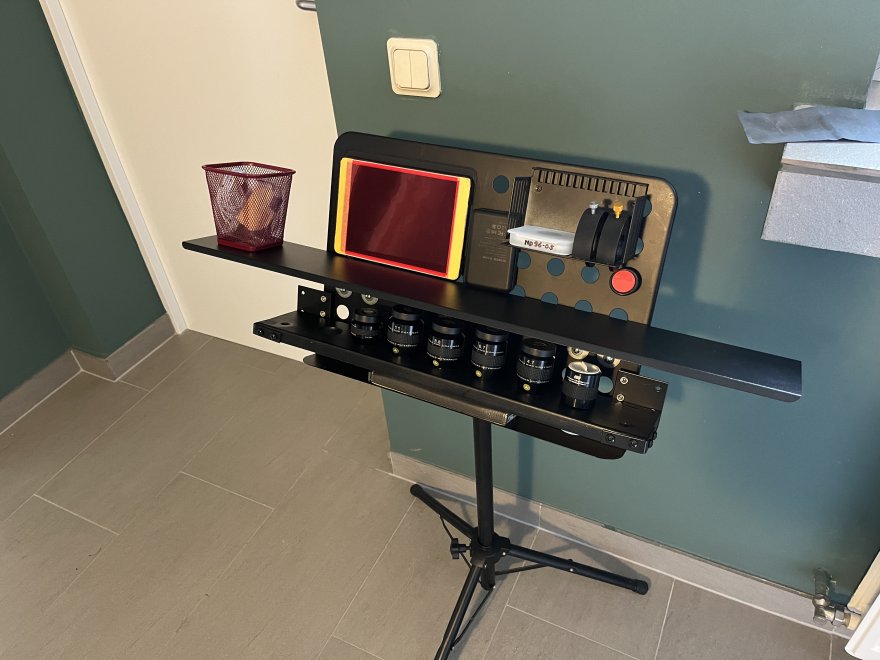

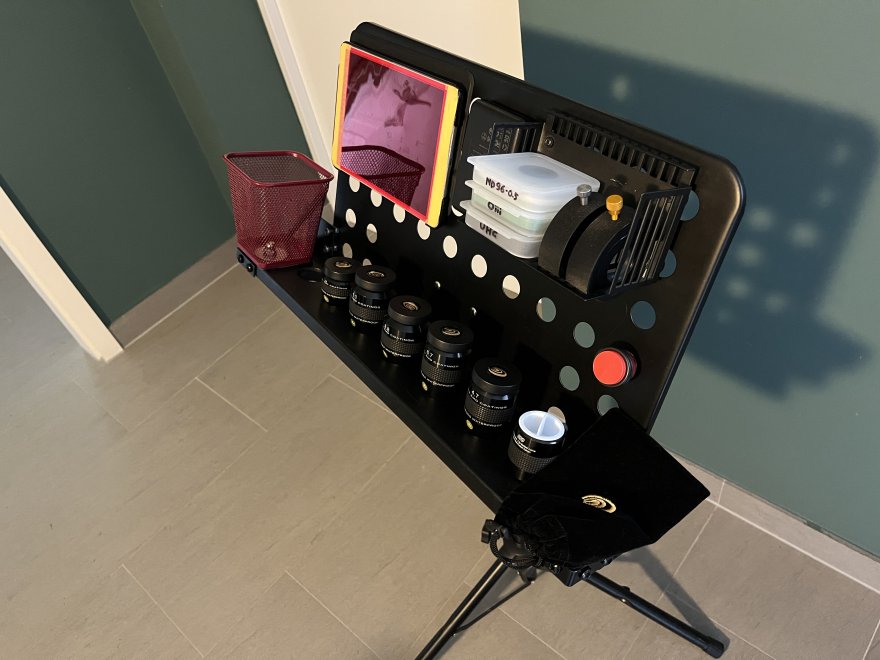

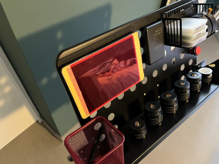

Ciao a tutti. Ultimamente mi sono dato ad un po’ di bricolage. Condivido se può essere di ispirazione per qualcuno.
Sono partito da un leggio per spartiti musicali che avevo già.
Ho pensato di aggiungere una tavoletta di legno 65x9x20mm acquistata da un magazzino di bricolage (circa 5 eur) e di ricavare buchi da 32mm di diametro con una lama circolare da trapano (circa 7 eur). Il tutto carteggiato e poi verniciato con bomboletta nera (6 eur) e fissato al leggio con delle staffe ad L di metallo (altri 3/4 eur).
Il leggio è in metallo magnetico, quindi è molto pratico per fissare il tablet (la copertura è anche magnetica) ed una comune powerbank da telefonino in casi di necessità, come da foto. La power bank in pratica la attacco dietro, ma in foto la vedete di fronte.

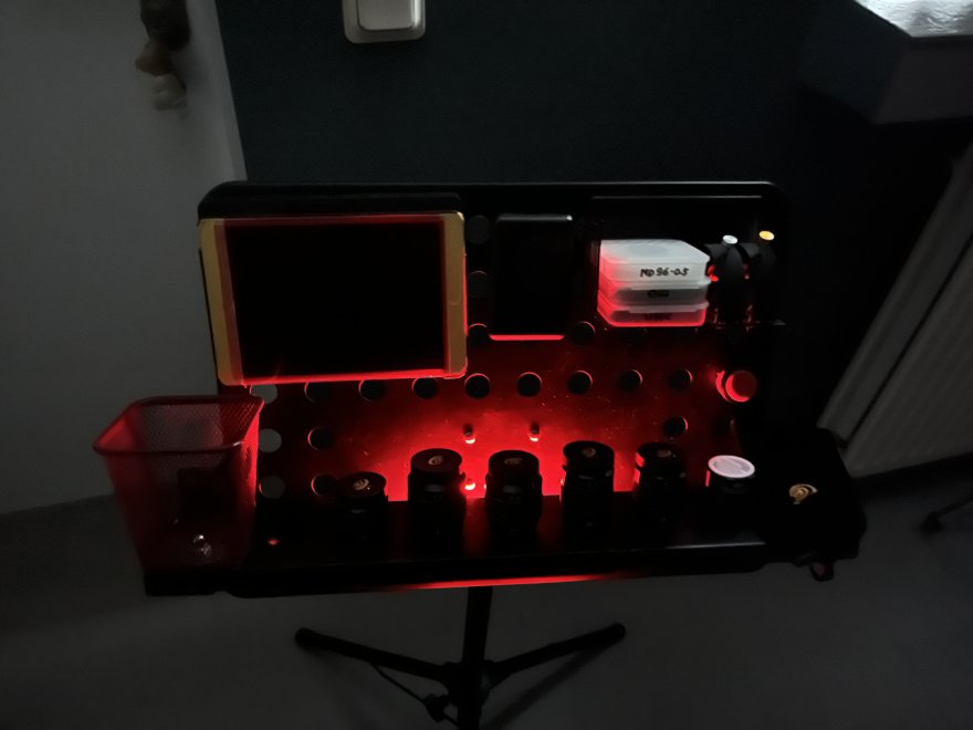

In basso ho applicato una luce magnetica con carica USB e rilevatore di movimento che ho liberamente “prelevato” da un guardaroba di mia moglie :biggrin: in pratica, quando si muove una mano per prendere un oculare la luce si attiva.
Sia la luce che che lo schermo del tablet (uno vecchio che ormai uso solo per Skysafari) sono coperti con 4 strati di filtro rosso per fotografia. Su Amazon vendono confezioni da 10 fogli A4 a qualche euro, facilmente ritagliabili con forbici o taglierino. L’effetto sul tablet è davvero ottimo per ridurre l’emissione di luce bianca dovuta alla retro illuminazione. Lo schermo rimane tattile e perfettamente manovrabile. Non sono autoadesivi, quindi li ho fissati con comune nastro adesivo.
La “cassettina” in alto a destra è un pezzo di un vecchio amplificatore che avevo in garage.

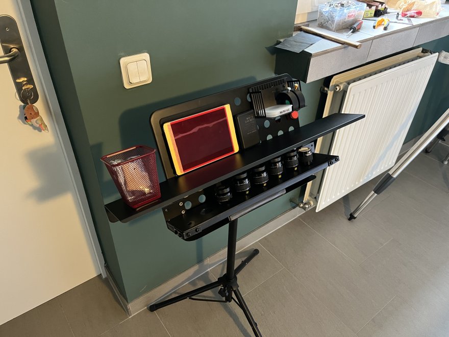

Questo setup mi consente di prendere il tutto con una mano ed uscire sul giardino tramite la porta bianca che vedete nella foto. Tutto molto veloce e comodo. Quando rientro, lascio gli oculari stappati per non creare condensa e la mattina dopo riapplico i tappi, conservati nel cestino a sinistra (un vecchio portapenne Ikea, riverniciato e fissato con una vite alla tavola di legno).

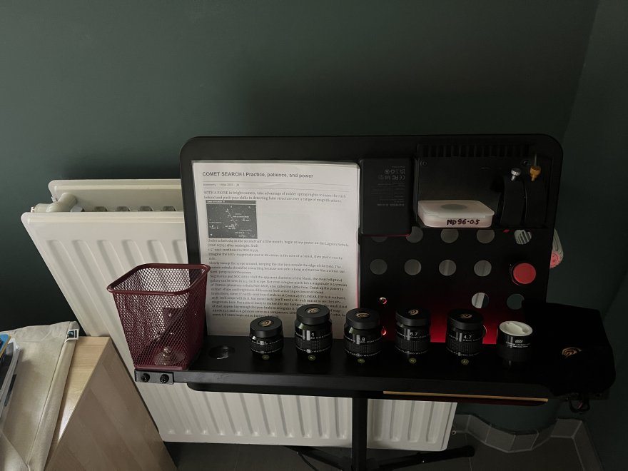

La tavola è fissata ad 1 cm di distanza dalla superficie del leggio, in modo da poter usare il supporto in basso per appoggiare documenti cartacei all’occorrenza (ultima foto)

Bel lavoro , anche molto ordinato , mi piace molto l'idea del rilevatore di movimenti per la luce rossa .
