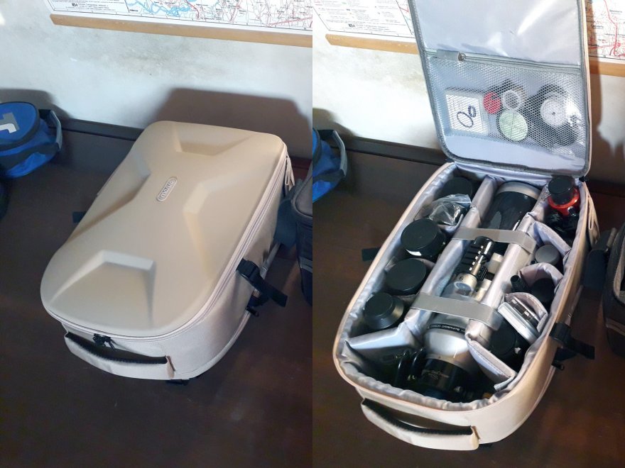

Io ad esempio ho un 80/480 che sta in uno zaino con i suoi accessori, ma montatura e treppiede stanno a parte.
Allegato 55615
